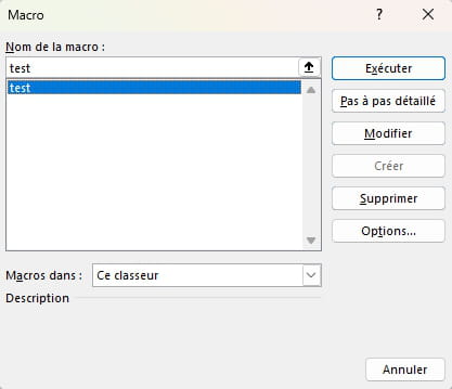

    Ferme l'éditeur VB. Enregistre le classeur de type .xlsm (classeur contenant des macros.
    Pour exécuter la macro, sélectionne les cellules conternant les validations,clique sur l'onglet "Affichage", Clique sur "Macros". Sélectionne la macro "Test" et clique sur "Exécuter".
    La macro crée une nouvelle  feuille et liste en colonne A les adresses des cellules contenant des macros et en colonne B les formules correspondantes.

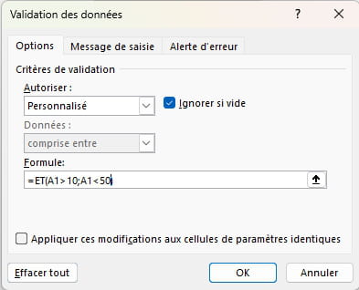

      2. Bonjour à tous,
        Est-ce ce type de validation que tu as entrée :
        Avec "personnalisé" sous "autoriser" ? Sinon, qu'est-ce que tu as mis ?
        Daniel
