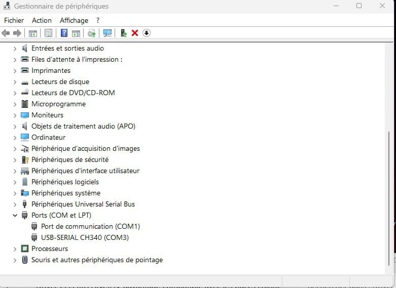

Je souhaite remplacer un driver récent pour carte Arduino à base de CH340G, par une version plus ancienne.

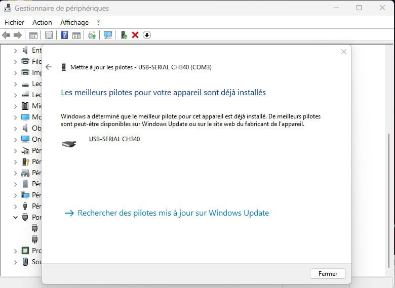

Même en faisant "mettre à jour manuellement le pilote" depuis le Gestionnaire de Périphériques et en indiquant le dossier où se trouve le driver que je veux, W1 me dit que "le meilleur driver est déjà installé et me propose d'en rechercher sur Windows Update.
Or ce que je veux c'est supprimer le driver déjà installé et le remplacer par un plus ancien.
J'ai bien pensé à "désinstaller le matériel", mais on recommande de le débrancher, et si je débranche la carte, elle n'apparait plus dans "Périphérique COM et LPT", donc je ne pourrais plus désinstaller le pilote.
Si je la laisse branché et que je "désinstalle le matériel", W11 va à coup sûr me réinstaller un driver de son choix qu'il jugera pertinent dès qu'il redétectera la carte.
D'où ma question: comment désinstaller ce driver sans que W11 ne m'en réinstalle un tout seul...
Modérateur
Téléchargez O&O ShutUp10++
https://www.oo-software.com/en/shutup10
Et dans l'onglet Ordinateur Local, sous Windows Update changer :
Désactiver la mise à jour automatique des pilotes via Windows Update
Ensuite vous pouvez utiliser Driver Store Explorer pour le supprimer peut être ?
https://github.com/lostindark/DriverStoreExplorer/releases -
J'y suis arrivé sans recourir à ces softs: en débranchant la carte immédiatement après que le driver d'origine ait été supprimé.
J'ai pu installer un vieux driver de 2011 (!!) et ça fonctionne parfaitement !
Merci pour les tuyaux !
