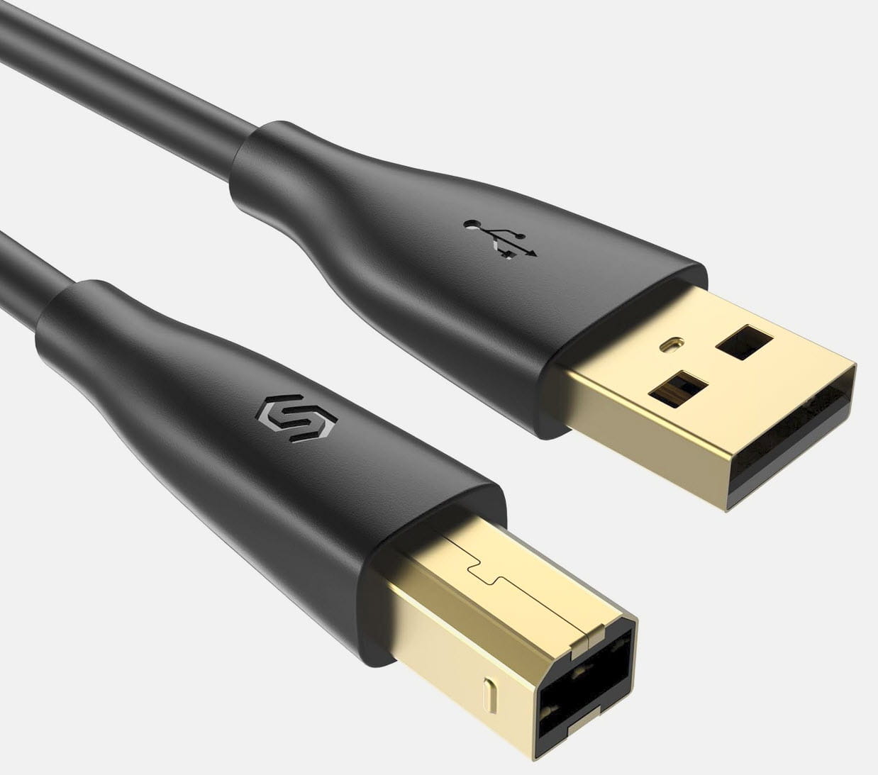

J’ai besoin de brancher une imprimante qui n’a pas la wifi.
L’imprimante c’est une Canon Pixma MG2550S que je voudrais la brancher à un chromebook ACER ou bien à une tablette Mac 9ème génération.
Il faut sans doute rajouter un adaptateur ?
Pouvez-vous m’aider à trouver la solution.
Cordialement.
    Votre imprimante Canon PIXMA MG2550S est une modèle filaire qui ne dispose que d'une connexion USB (type B), sans WiFi ni support pour AirPrint ou d'autres protocoles sans fil natifs. Cela limite les options de connexion directe, surtout avec des appareils comme un Chromebook ou un iPad qui ne gèrent pas facilement les imprimantes USB sans drivers spécifiques.
    Les Chromebooks (sous Chrome OS) peuvent théoriquement se connecter à des imprimantes via USB, mais le modèle MG2550S n'est pas compatible nativement car Canon ne fournit pas de drivers pour Chrome OS, et le système ne supporte pas les drivers USB traditionnels pour cette imprimante.
    Les iPads ne supportent pas l'impression directe via USB pour les imprimantes non-AirPrint comme la MG2550S. Même avec un adaptateur, iOS n'a pas de drivers intégrés pour une connexion filaire, et Canon ne propose pas d'app pour ce scénario.
    Alternative : Utiliser un serveur d'impression USB
    Achetez un serveur d'impression USB (un petit appareil qui se branche sur l'USB de l'imprimante et la rend accessible via WiFi/Ethernet). Cela transforme votre imprimante filaire en imprimante réseau.
    Exemples compatibles avec des imprimantes Canon USB comme la vôtre :
    des modèles comme le TP-Link TL-PS110U ou similaires (vérifiez la compatibilité sur Amazon ou sites spécialisés). Une fois configuré, le Chromebook pourra l'ajouter comme imprimante réseau IPP ou CUPS. Coût approximatif : 20-50 €.
      Ce n'est pas une question d'adaptateur sauf peut-être pour la tablette Mac qui aurait un port USB spécifique, mais sans doute pas OTG donc impossible, consulter la doc de la tablette à cet égard.
      Pour ChomeOS, ce sont des pilotes qu'il faut, pas un adaptateur et c'est mort, elle n'est pas compatible.
      https://support.google.com/chromebook/answer/12403345?hl=fr
      https://ij.manual.canon/ij/webmanual/WebPortal/PTA/pta_models_portal.html?lng=fr&type=non&app=chromeos
