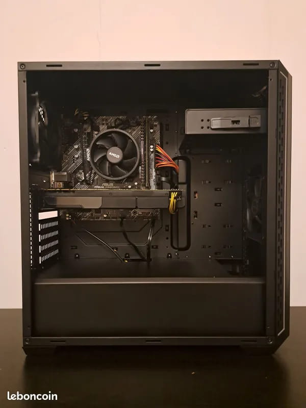

Bonjour. un pc refait :
hello.
ce pc vaut-il ses 300 €
Boîtier : Antec P7 Silent avec deux ventilateurs Antec 120 m
Alimentation : Xilence XP600R6 500W
Carte mère : ASUS Prime A520M-K
Processeur : AMD Ryzen 5 2600 avec son ventirad AMD Wraith Stealth
RAM : 16 Go (2*8) DDR4
Carte vidéo : Dell GeForce GTX 1080 8 Go
SSD : ADATA Ultimate SU630 480 Go SATA
8 réponses
    Bof,
    Carte mère, alim et ventirad basiques.
    Bonne carte graphique mais qui a de l'age.
    SSD en sata et non en nvme.
    1. Salut, refait? ou occasion?
      le prix dépends de ce que veux mettre l'acheteur...
      Regardez simplement les prix des composants. Ou comparez chacun avec une configuration neuve actuelle pour vous faire une idée.
      Il existe des sites de comparateurs/test qui vous informeront ou simplement pour voir les prix vous regardez sur un site marchand.
      A mon avis ce qui vaux le plus c'est le boîtier surtout si c'est du matériel déjà utilisé...un boîtier risque pas de tomber en panne.
      On trouve aussi des soldes de PC montés des marques avec carte graphique intégrée en neuf, probablement avec autant de ram voire plus et un peu plus de stockage. Au moins ceux là auront une garantie. Tout dépends donc de l'utilisation.
      1. hello.
        c'est un assemblage du vendeur.
        le candide que je suis demande: :ce pc ferait l'affaire pour un pc de bureau ?????
        a+
          oui ce pc serait très bien pour de la bureautique .
          1. hello.
            je pense aussi.
            est-il plus performant que :un pc asus AMD RYZEN 5 4600G renoir 7 Bureau
            RAM16 go. CM : AsusTek x500 ma ( am4 ) TBE.​?
              En performance processeur, non, le 4600G est légèrement mieux :
              UserBenchmark: AMD Ryzen 5 2600 vs 4600G
              Par contre coté carte graphique si le pc avec le 4600G n'a que le chips intégré au processeur, alors oui, le pc du bon coin est supérieur sur ce plan là et de loin.
              Il est aussi potentiellement plus évolutif, le boitier pouvant etre sans problème gardé avec une autre config complètement revue, ou la carte mère peu aussi recevoir un cpu plus puissant
