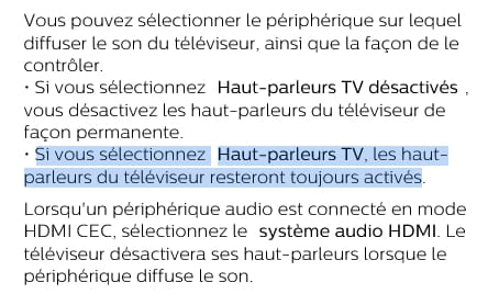

« impossible de basculer sur le système audio. Les hauts parleurs du téléviseur sont actifs »
Voir en désactivant le réglage qui consiste à ce que le son soit toujours envoyé sur les haut-parleurs du téléviseur.

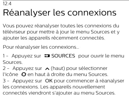

Voir en refaisant cette procédure vu que les deux appareils ont été réinitialisés.
