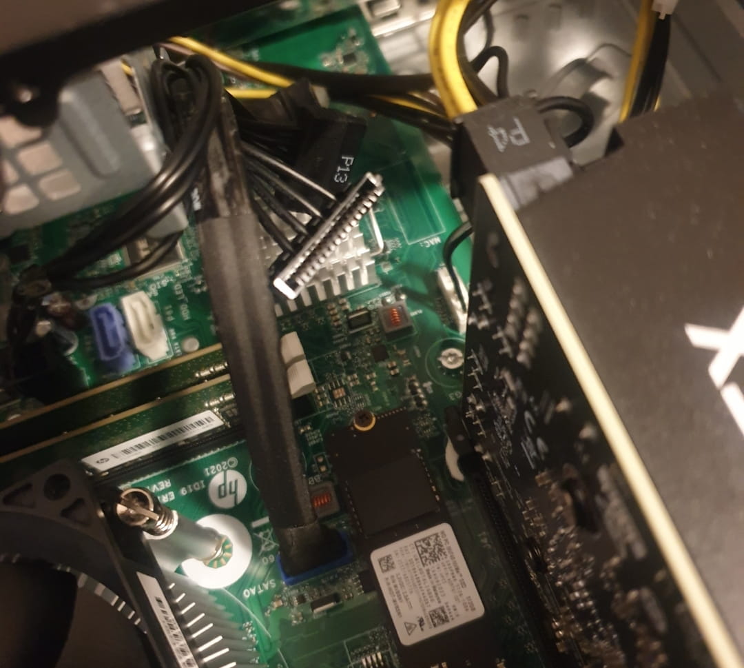

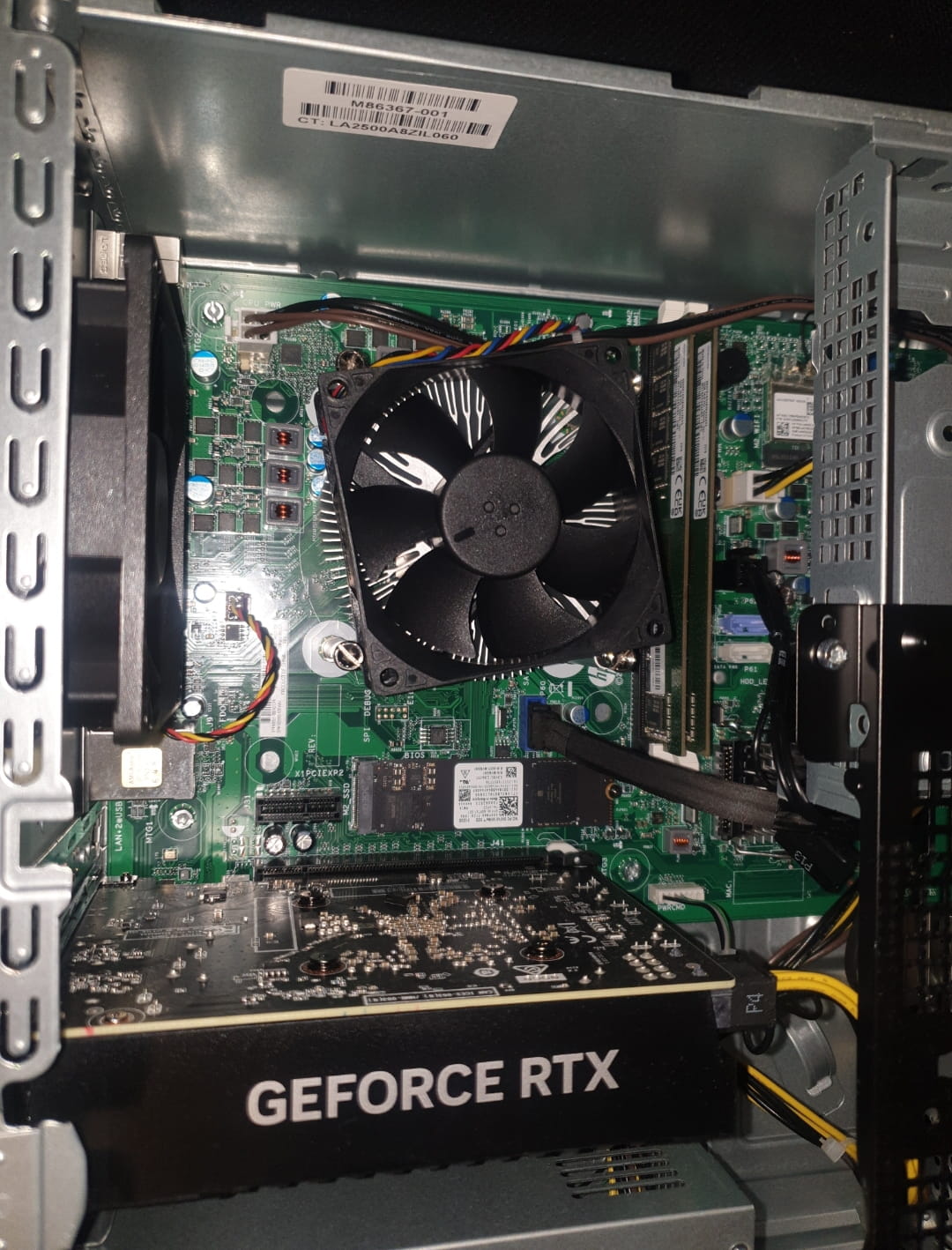

  3. PhoenixSilencieux35 Messages postés 44 Date d'inscription   Statut Membre Dernière intervention   3
    Bonsoir à tous,
    j'ai acheté mon DD. Un 9100Pro Samsung. Or j'ai ouvert le pc et je ne le trouve pas (je n'y connais pas grand chose mais aime apprendre).
    Voici les photos de la carte mère :
