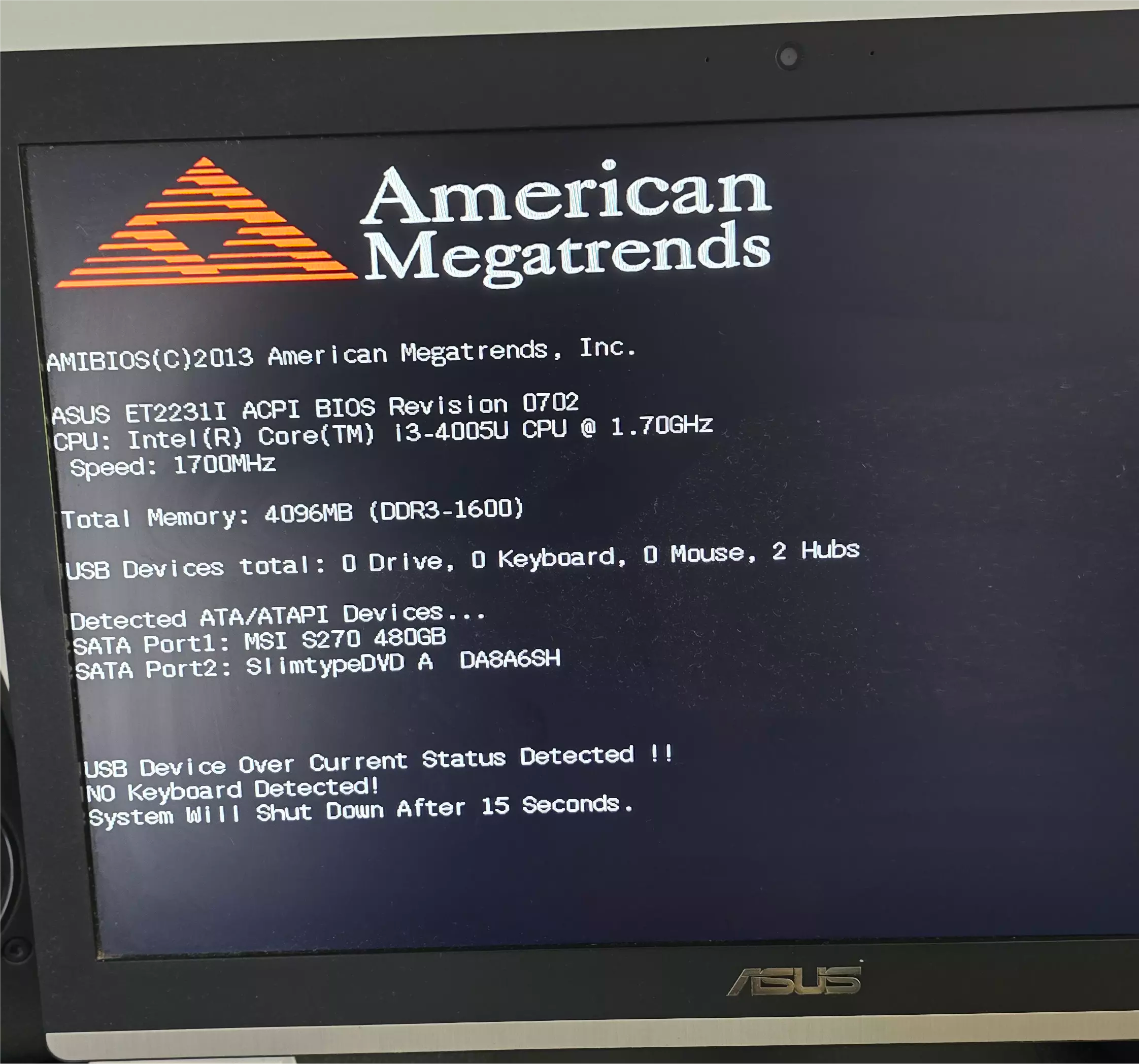

Bonjour je viens de rentrer de vacance l'ordi me marque ca ?
Une idée svp pour le démarrer

    Déconnecter l'alimentation, tous les USB, et le clavier.
    Commencer par rebrancher juste le clavier et la souris avant de rebrancher et tenter de redémarrer.
    Un re paramétrage du BIOS pourrait aider, après un Clear CMOS
    Faire un "Clear CMOS": Souvent le manuel indique comment.

            Votre souris et votre clavier sont ils branchés directement sur votre ordinateur ou sur un HUB ?
            1. Sur l'ordinateur
              1. OK, comme le dit FABUL, vous avez teste cela :"Commencer par rebrancher juste le clavier et la souris avant de rebrancher et tenter de redémarrer." ??
                redémarrez que avec le clavier de branche.---> ça dit quoi ?
            2. J'ai trouvé le coupable il m'ont cassé un hub dans la prise usb je l'ai enlevé ca refonctionne

                PS: vous ne devriez pas laisser cette photo avec des informations personnelles (post N°1) .
              3. Modérateur
                @macbernic
                Bonjour, j'ai modifié l'image.
