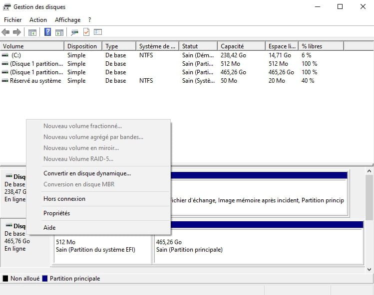

J'ai un ancien pc qui ne marche plus problème d'alimentation entre autre, écran cassé... J'aimerai accéder au contenu du disque dur. J'ai un boitier de disque dur externe qui me permet de le brancher à un autre pc.
Problème, je le vois dans la gestion des disques, mais aucun lecteur ne lui est attribué, et je n'arrive pas à le faire, c'est grisé :
Je crois comprendre que c'est parce qu'il y avait un OS installé dessus (en l’occurrence une distribution Zorin de Linux).
Et du coup je ne trouve pas de solution...
Est-ce que quelqu'un a une idée ?
Merci d'avance

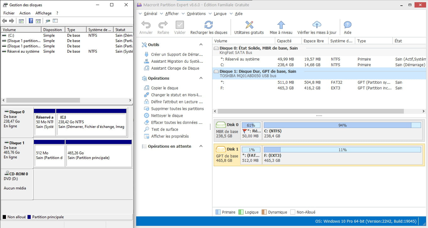

    Essayez d'attribuer une lettre à la partition avec Macrorit Partition Expert Free Portable si vous n'y arrivez pas avec Gestion des disques
    (À la partition, (À droite) pas au disque (À gauche))

      Merci pour ta réponse, j'ai essayé. Le logiciel arrive bien à priori à attribuer une lettre, pour autant, toujours aucun accès au disque...
      Je le vois bien en F dans le logiciel, mais pas dans gestion des disques...
      Est-ce que tu as une autre idée ?
      Merci beaucoup

      Ah, entre temps j'ai un lecteur F: qui est apparu, mais il me demande de le formater pour y accéder...

      Le disque est un ancien Linux ?
      Il est en format EXT3
      Je ne sais pas si Windows lis ça comme il faut.
      Une solution pour récupérer les données serait de les transférer sur une autre partition en les copiant à partir d'un Linux Live
      Comme avec une clé USB Ventoy, sur laquelle on place un ISO Ubuntu
      Et on démarre dessus par la touche Boot Menu du PC
      https://www.ventoy.net/en/download.html
      https://ubuntu.com/download/desktop
      Et on démarre Ubuntu en mode Try (Essayer Ubuntu)
    4. Modérateur
      @brucine
      Le disque est utilisé à 11% comme le montre la capture de Macrorit.
      Peut être que Macrorit le fait aussi  (La conversion en NTFS)
      Je n'ai pas de partition en EXT3 pour tester.
      Pour le peu de données qu'il contient, j'utiliserais Ubuntu pour copier, et ensuite Macrorit encore pour supprimer toutes les partitions et en créer une nouvelle en NTFS.
