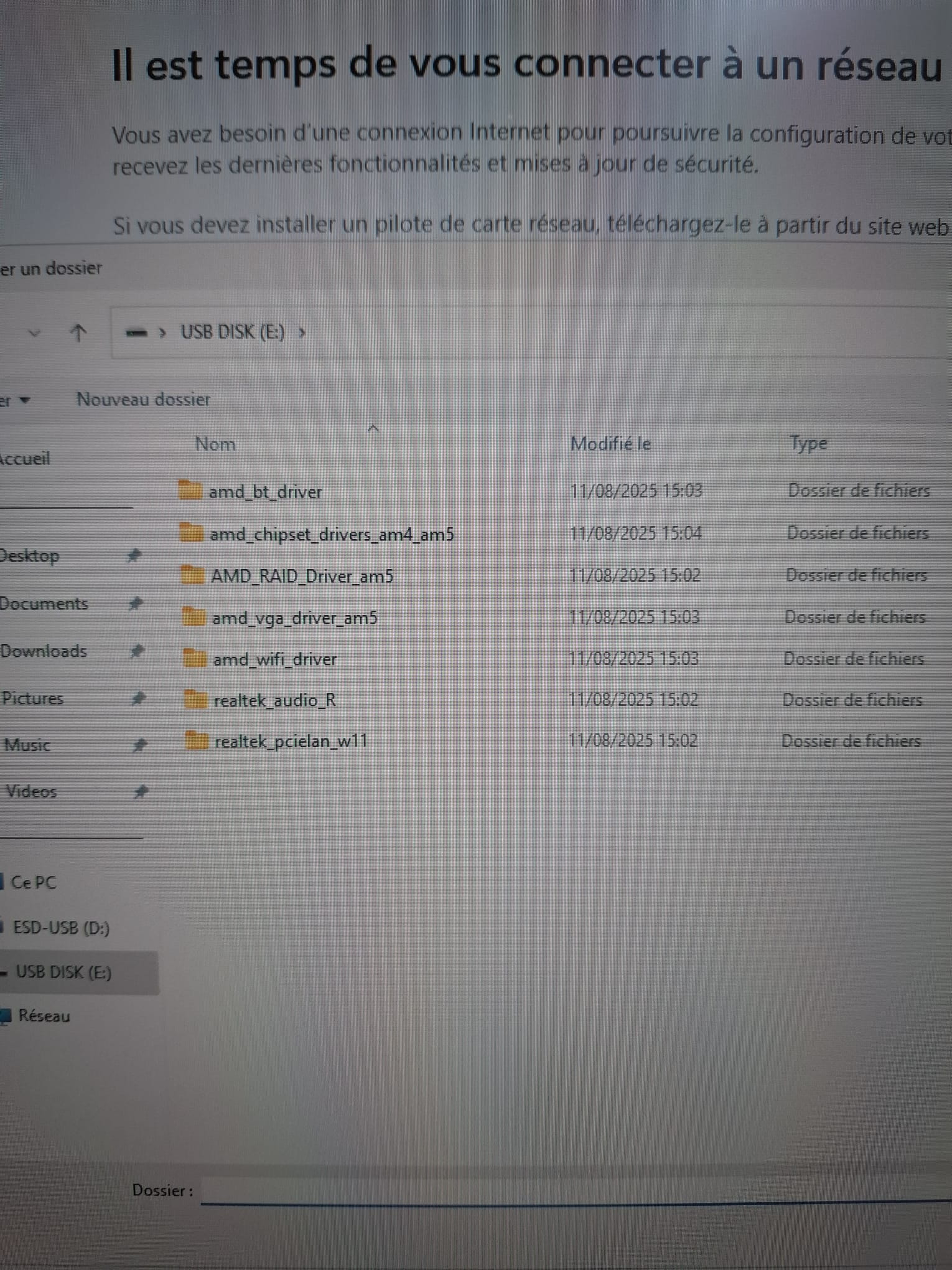

  6. rineremy Messages postés 18 Date d'inscription   Statut Membre Dernière intervention
    J'ai mis le pilote sur une clé USB.
    amis windows indique aucun pilote détecté.
    Pourtant j'ai décompressé aussi le fichier.
    peut être que je vous ai mal orienté pour la demande ? Pour le pilote réseau ?

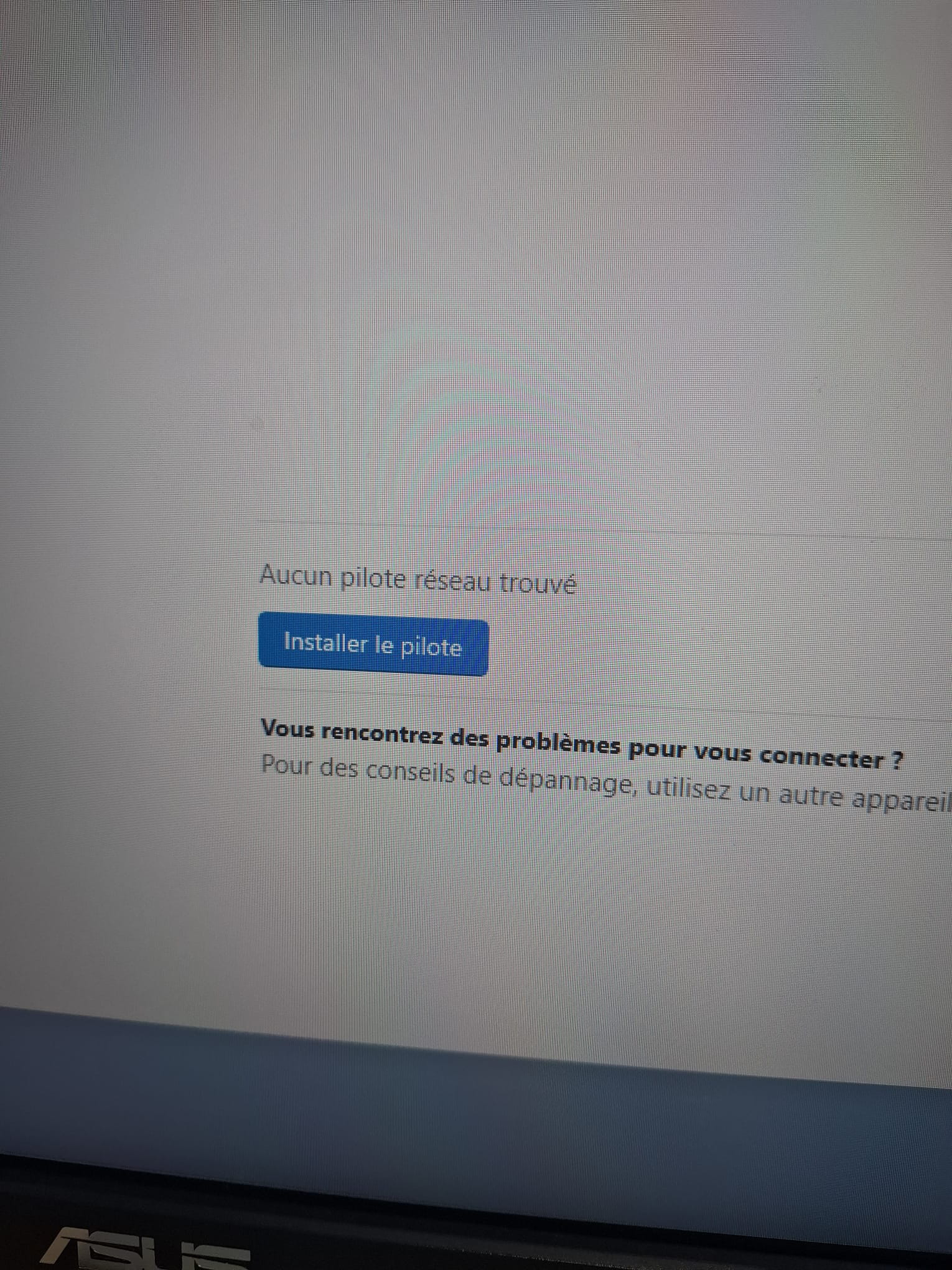

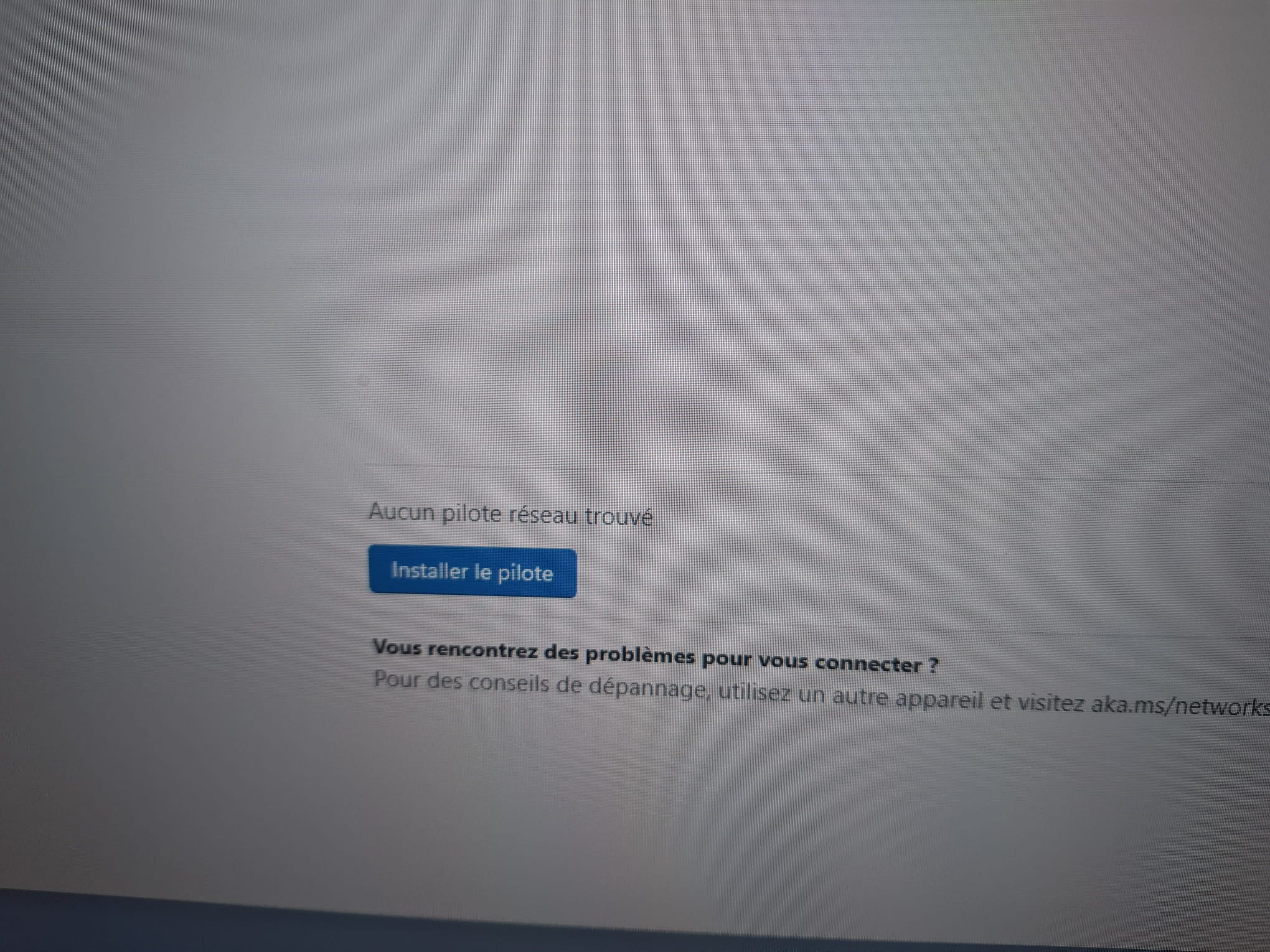

  8. rineremy Messages postés 18 Date d'inscription   Statut Membre Dernière intervention
    J'ai donc essayé d'installer le(s) pilote(s).
    Lorsque je sélectionne un dossier il est indiqué à chaque fois aucun pilote réseau trouvé.
    Je dois louper quelque chose dans les manips
    1. flo88 Messages postés 28539 Date d'inscription   Statut Contributeur Dernière intervention   5 191
      Redémarrer l'ordinateur et vérifier si la carte réseau est reconnue,  les pilotes standards de Windows suffise en tout cas pour l'ethernet.
      Ensuite faire déjà les maj Windows update, les pilotes specifiques peuvent attendre.
