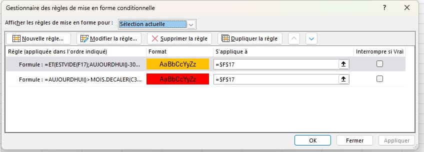

    1. Inverse l'ordre des deux règles :
      J'ai modifié tes formules :
      =ET(ESTVIDE(F17);AUJOURDHUI()-30>=MOIS.DECALER(C3;12))  => orange
      =ET(ESTVIDE(F17);AUJOURDHUI()>MOIS.DECALER(C3;12)) => rouge
      Daniel

        1. Bonjour PapyLuc51
          J'ai passé du temps à lire et relire tes formules qui fonctionnent parfaitement comme je le veux.
          Et en même temps j'ai trouvé mon bug car je mettais <= au lieu de >Mois;decaler-30
          Ce qui ne fonctionnait quand partie évidemment.
          Merci pour ton aide.
          Bon week-end.
          Pascal
      2. Bonjour,
        En effet il faut toujours penser à positionner la date du jour par rapport au créneau demandé. Rassure toi je faisais ces erreurs au début.
        Pour le orange il fallait donc que la date du jour soit > au mois décalé - 30.
        On aurait pu ajouter une condition pour dire <= mois décalé pour délimiter le créneau des dates mais c'était inutile puisque la MFC pour le rouge qui a été placée avant dans l'ordre d'exécution fait cette délimitation.
        Cordialement
