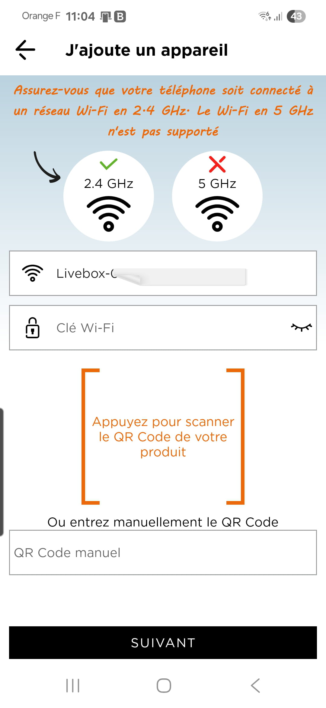

Impossible de rentré clé wifi et qr code
Je m'explique
J'ai installer un interphone vidéo connecté filaire de chez :scs sentinel
tout fontionne très bien. mais j'ai installer l'appli mais au moment de rentré la clé wifi dès que je tape la première lettre elle s'éfface. je l'ai copier coller mais rien n'y fait. quand au QR code il ne s'accroche pas non plus.

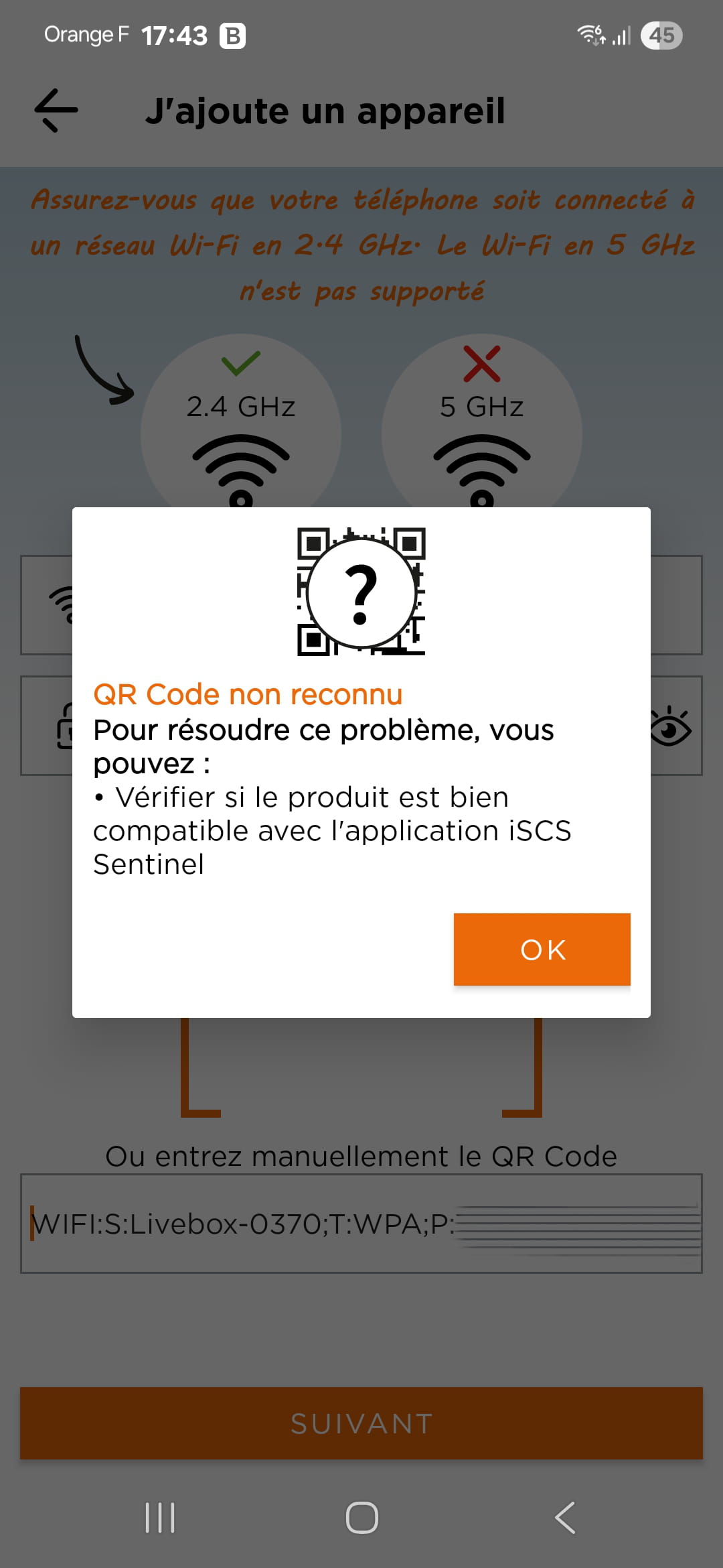

      J'ai rentré la clé wifi quand même et le Qr code.mais cela ne fonctionne pas.
      Je clic sur suivant ça me dit

      Par rapport à la capture écran il faut entré les deux codes .le wifi et QR code.
      Mais ça marque comme dit sur la PJ
      mettre deux noms SSID aux 2 réseaux je vois pas comment faire si vous pouviez m'aider ?
    3. @LeRetraite44
      Non, c'est soit la clé wifi manuellement ou en WPS, soit le QR code, mais pas les deux.
      Pour mettre des noms différents aux deux réseaux wifi, il faut aller dans la configuration de la box rubrique wifi et aller changer le nom SSID des réseaux wifi 2,4 et 5 Ghz, il y a aussi éventuellement un réseau invité, qui serait sans doute suffisant pour ce genre d'engin domotique, il vaut mieux d'ailleurs qu'ils soient sur un réseau séparé.

    1. Salut,
      tu peux essayer d'activer le mode WPS sur la box aussi, ça sert à ça, sinon, je ne comprends pas ta capture, si c'est de scanner le code de la box, ça n'est pas rentrer une clé ...
