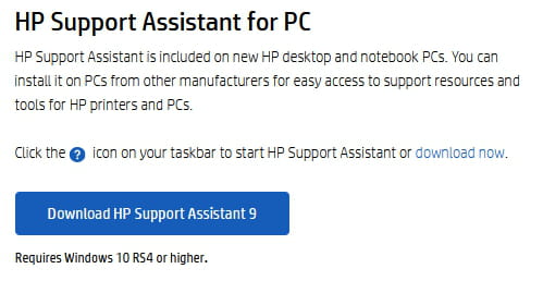

      Le message indique que le logiciel HP Software Framework n’est pas installé sur ton système. Ce logiciel est nécessaire pour que certaines touches spéciales (comme Fn + F8) fonctionnent correctement sur les PC HP.
      Tu peux télécharger et installer HP Software Framework depuis le site officiel d’HP. Une fois installé, redémarre ton ordinateur, puis réessaie Fn + F8 pour voir si le voyant F8 s’éteint.

     Une page d'aide hp pour le message hp software not instaled: guide d'installation
    https://h30434.www3.hp.com/t5/Notebook-Software-and-How-To-Questions/HP-Software-Framework-not-installed/td-p/7812229
