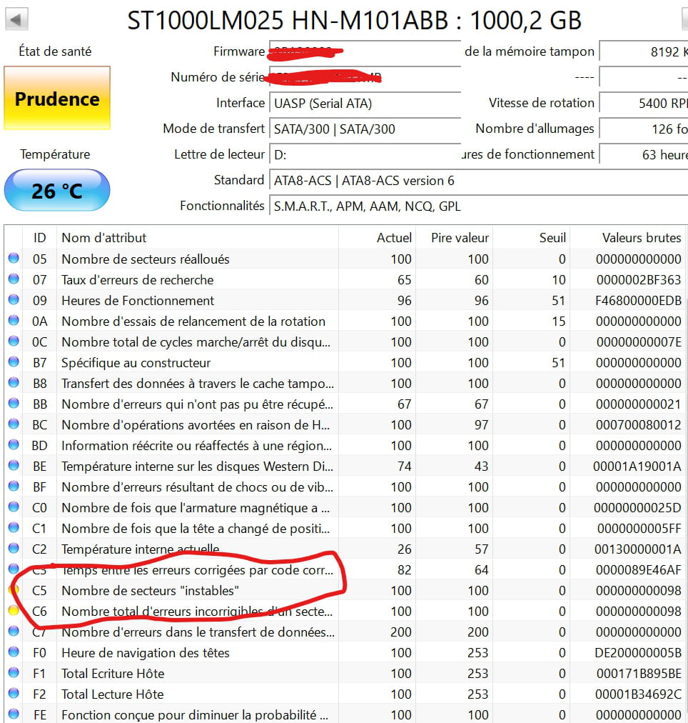

  1. billmaxime Messages postés 50525 Date d'inscription   Statut Contributeur Dernière intervention   6 152
    salut
    dans la capture d'écran de ta réponse ==> clique ici
    on voit que le Disque D:\ est en état de prudence...
    il va lacher, mais on ne sais pas quand...
    sauvegarde les données de ce DD sur 1 autre DD externe

  3. .eric Messages postés 1386 Date d'inscription   Statut Membre Dernière intervention   87
    126 démarrages 63h certaines "réparations" avec des logiciels: si une cause mécanique a fait des dégâts elle ne sera pas réparée, elle refera des dégâts après le formatage et la réparation.
    1. calogerette Messages postés 279 Date d'inscription   Statut Membre Dernière intervention   16
      Ça veut dire quoi 126 démarrages et 63h ?
      Si je fias un vrai formatage ça changera qql chose ? Ou bien il sera tjrs en prudence ?

  5. Redbart Messages postés 20952 Date d'inscription   Statut Membre Dernière intervention   3 382
    ton disque est vieux, tu ne tromperas personne en ayant fait un formatage de bas niveau pour initialiser le MBR (l'enregistrement de la durée d'utilisation)

      1. fabul Messages postés 42196 Date d'inscription   Statut Modérateur Dernière intervention   6 070 > calogerette Messages postés 279 Date d'inscription   Statut Membre Dernière intervention
        Vous êtes dans l'erreur.
        Rien ne remet le compteur, comme le S.M.A.R.T. à zéro.
        Il existe certains outils obscurs pour faire un Reset du S.M.A.R.T, mais je n’ai jamais réussi à le faire, peut être que ça fonctionnait juste avec de très anciens modèles.
        De toute façon je ne me fierais plus sur un disque qui comporte des erreurs, même si des secteurs ont pu être ranimés avec un programme comme HDAT2

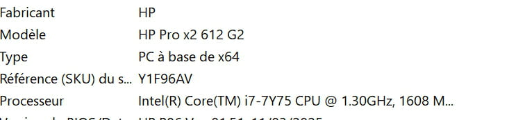

      1. calogerette Messages postés 279 Date d'inscription   Statut Membre Dernière intervention   16 > Didi64_549 Messages postés 2861 Date d'inscription   Statut Membre Dernière intervention
        J'ai actuellement un pc-tablette HP PRO racheté à mon travail
        et celui de mon mari est très vieux

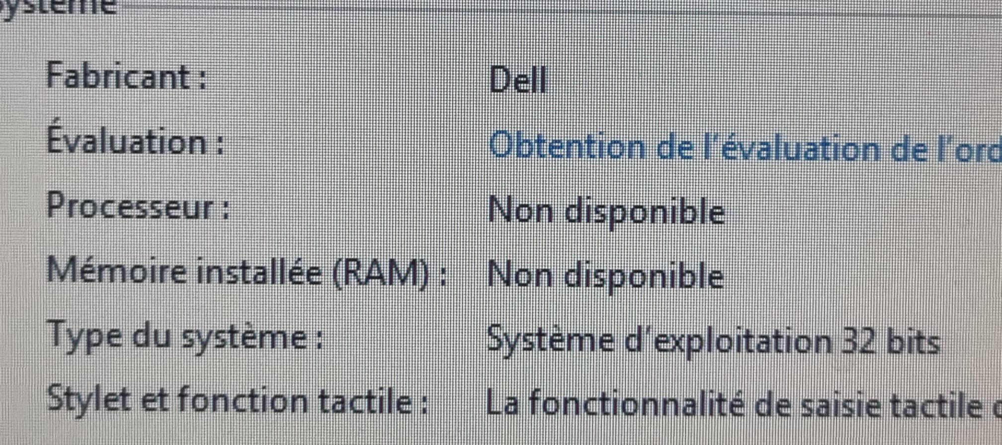

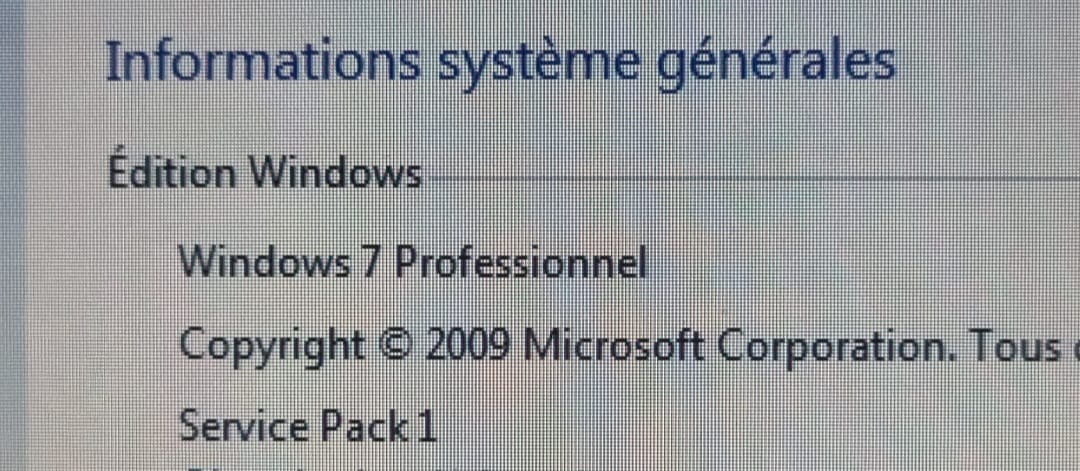

    1. Panth33ra Messages postés 23176 Date d'inscription   Statut Membre Dernière intervention   2 358
      Ton PC est vieux (au vu des informations système... 2009).
      Je suppose que le disque dur original est aussi vieux que le PC. Le système d'exploitation (Windows 7) est obsolète. Son support est arrêté depuis 2020.

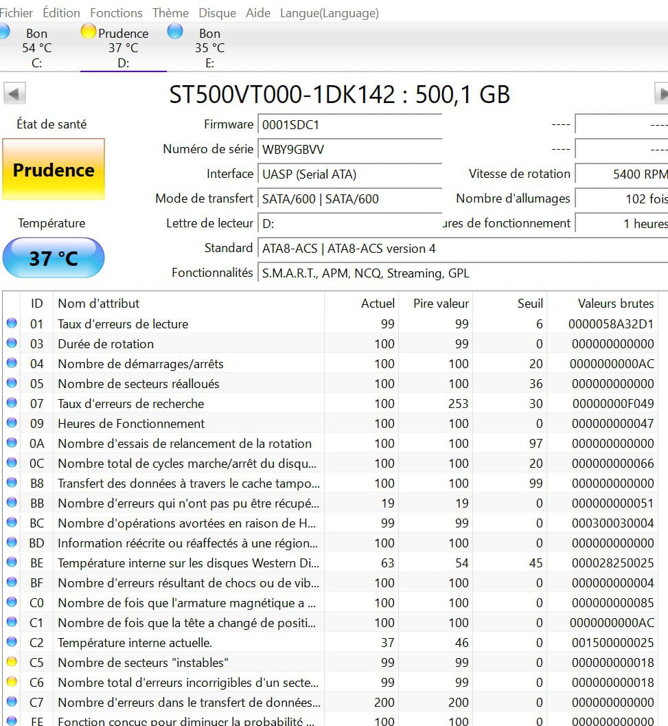

    y 1 mois j'avais également posté un message car idem 1 DDE en prudence sur chrystaldiskinfo. On m'a dit la mm chose, disque KO. j'en ai racheté un. aujourd'hui je le teste et il est en prudence !!!!!!!!!
    mais qu'est ce qui va pas chez nous pour claquer les DDE ?
      Généralement lorsque l'on achète un HDD (disque dur), il est vierge. Les secteurs de ton disque sont instables et truffés d'erreurs incorrigibles. Donc, il n'est pas neuf.
      Où l'as-tu acheté ?
      1. calogerette Messages postés 279 Date d'inscription   Statut Membre Dernière intervention   16 > Panth33ra Messages postés 23176 Date d'inscription   Statut Membre Dernière intervention
        AMAZON
      2. calogerette Messages postés 279 Date d'inscription   Statut Membre Dernière intervention   16 > Panth33ra Messages postés 23176 Date d'inscription   Statut Membre Dernière intervention
        DONC LE PROBLEME AVEC MES 3 DDE NE VIENNENT PAS DE MES PC ? COMME EVOQUE PLUS HAUT ? J AVOUE ETRE PERDUE
