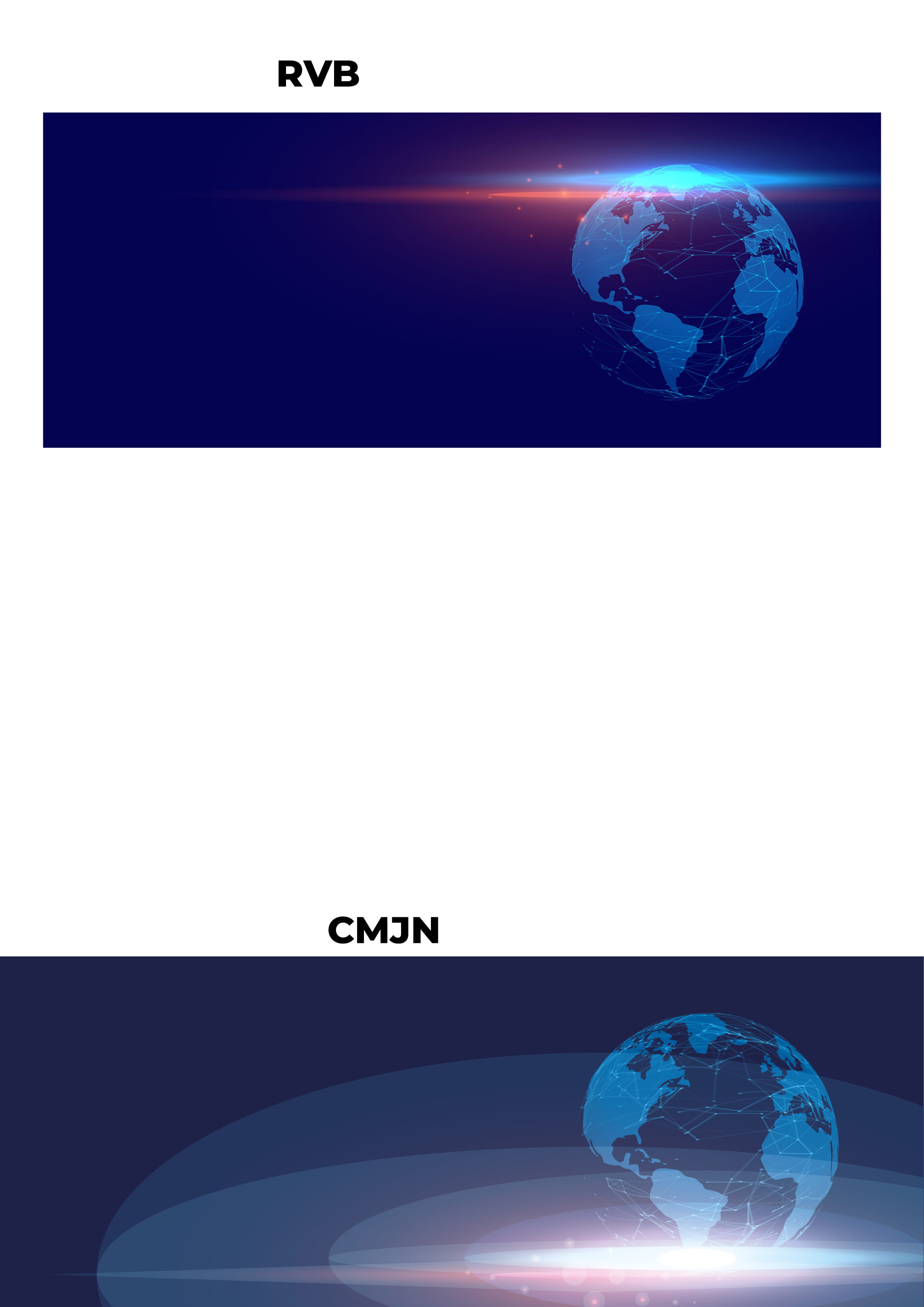

J'ai récupéré un template sur le net pour l'utiliser sur une conception sur illustrator. Je tiens à noter que le fichier est en RVB mais lorsque je le converti en CMJN les options de dégradés se transforme en forme (cf. image).
Merci de me dire comment je pourrais faire s'il vous plait ! Merci
Macintosh / Chrome 138.0.0.0
  1. c'est curieux... on dirait que vos formes sont décomposées et ont bougé..
    Quelles manipulations avez vous faites ?
    1. Oui en fait je voulais avoir les formes lumineuses en bas du globe ! Et vu que je travaille sur un document en CMJN dés que j'ai importé le fichier il a changé la composition des formes lumineuses ! Je souligne que le fichier source est en RVB ! Merci
      1. Il faudrait voir comment est construit le template..
        Essayez de l'ouvrir dans un fichier separé, d'afficher le mode "trace" pour voir sa constitution. Puis de separer les elements, peut-etre supprimer la sphere et une fois que c'est fait copier-coller le tout sur un autre calque dans votre autre document.
    2. Bonjour,
      Je connais très bien ce type d'effet, il s'agit d'une technique de dégradé blanc vers noir (clair/foncé) en mode densité de couleur -.
      Elle ne fonctionne malheureusement qu'en RVB et sur fond foncé.
      Si tu tiens absolument à garder cet effet, je te conseille de garder en RVB et de l'intégrer par exemple dans Indesign et de faire un export au format de ton choix.
      Ca fait le job.
