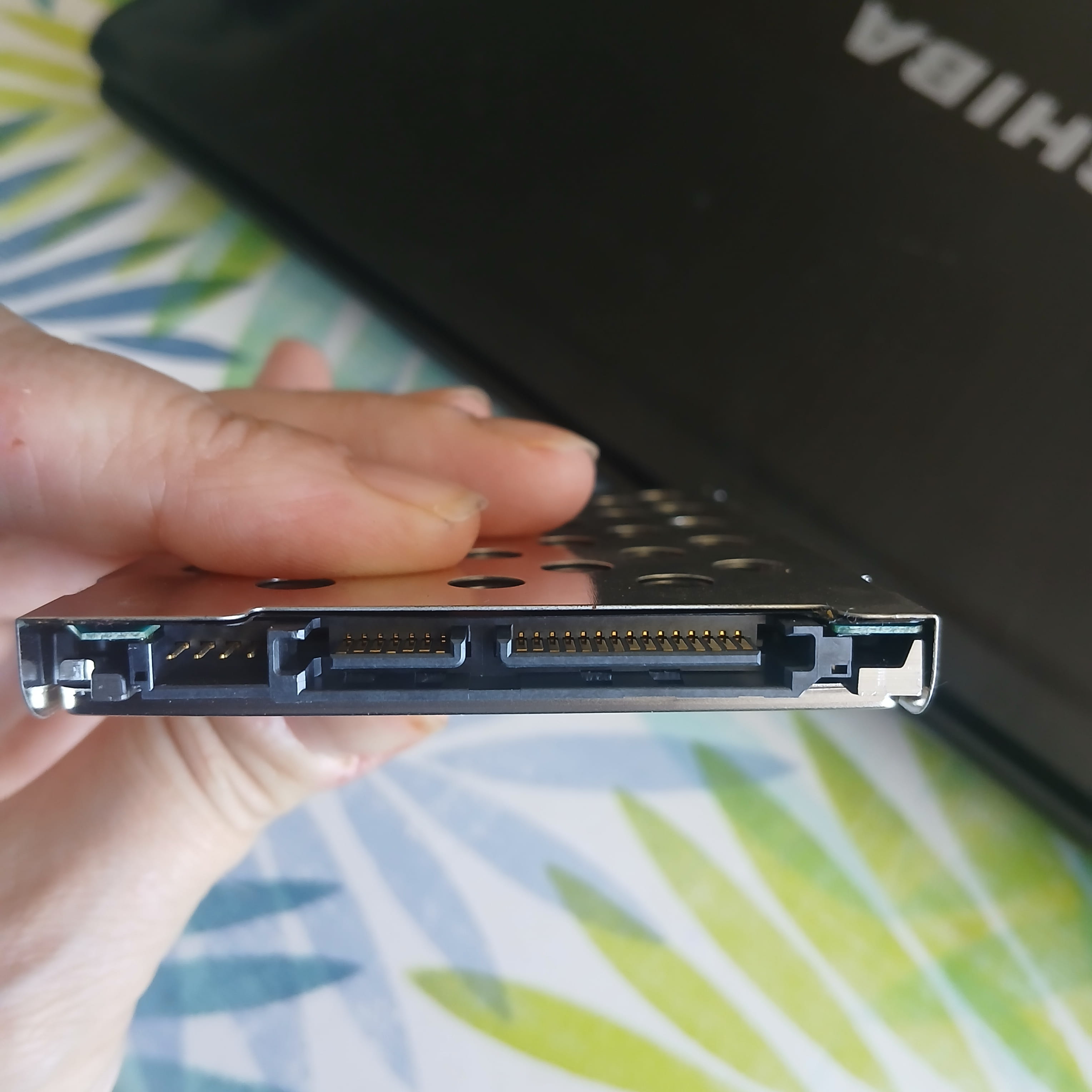

    1. Merci winux. Je mets ici la photo du DD démonté hier. Et oui je peux initialiser avec Linux (enfin je pense). J'ai une clé usb avec téléchargement Iso par rufus. Windows non et ce n'est pas ce que je souhaite.

          Si j'ai bien compris je peux acheter un ssd Sata crucial 256Go. 2,5''. C' est bien ça ?
          1. D'accord, je comprends mieux.
            Oui, comme le BX500, c'est le même format que ton disque.
        2. Je te remercie. Je vais m'orienter sur celui-ci alors. Merci encore.
