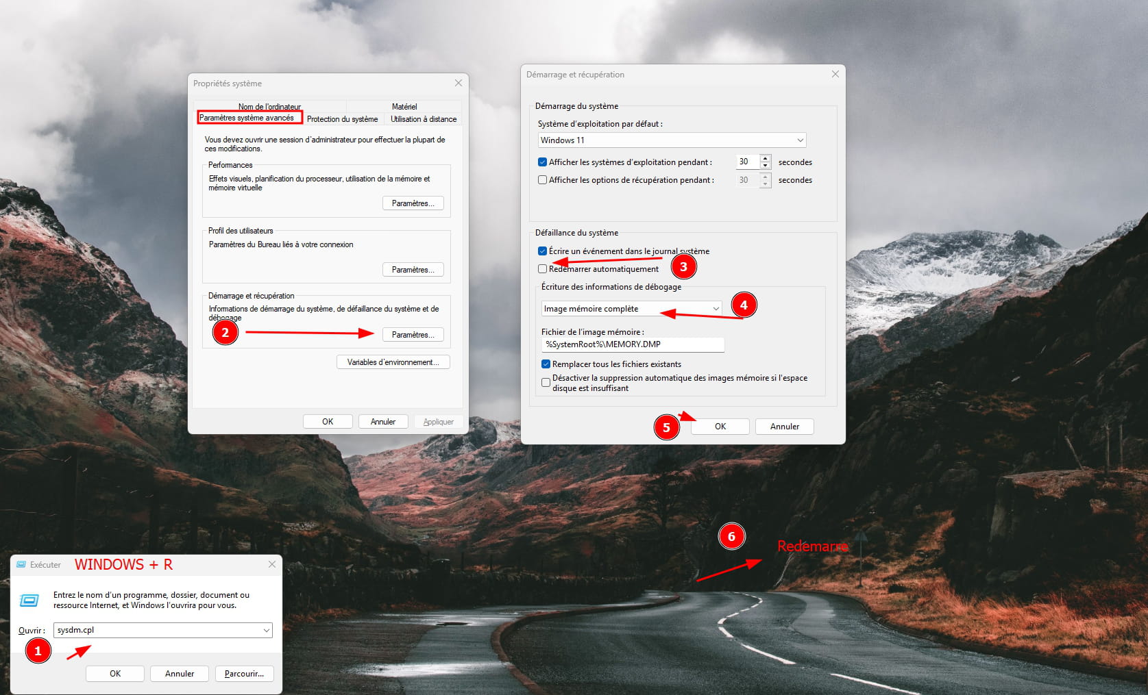

1. Windows +R sysdm.cpl
2. parametres systèmes avancées---------> Démarrage et récupération---> Paramètres
3. Désactive le redemarrage automatique
4. Image mémoire complète
Avec ceci tu aura le Blue screen de la mort :) au prochain plantage, mais au moins ont aura le dump au prochain crash.
Remet tous par defaut une fois récupérer
Assure toi qu'il n'est pas corrompu comme le précédent.
