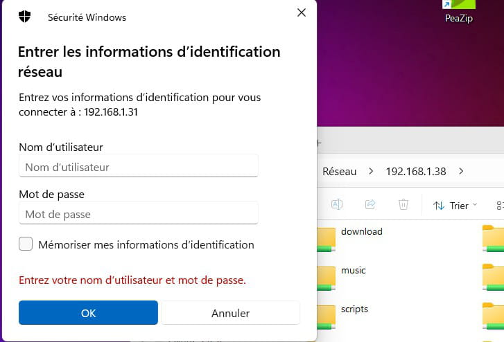

Depuis mon PC W11, lorsque j'essaie d'accéder à mon serveur Daphile (192.168.1.31) il m'est demandé un identifiant/mot de passe (qui ne m'a jamais été demandé par Daphile à l'installation).
Lorsque j'essaie d'y accéder avec mon portable sous W10, je tape bien sûr la même adresse IP, et j'y accède sans que rien neme soit demandé... et ce portable n'y avait jamais accédé auparavant.
La même chose se produit lorsque je veux accéder depuis W11 à mon Streamer (192.168.1.33).
Donc: pourquoi W11 demande un mot de passe que je n'ai jamais rentré à l'installation de Daphile ???

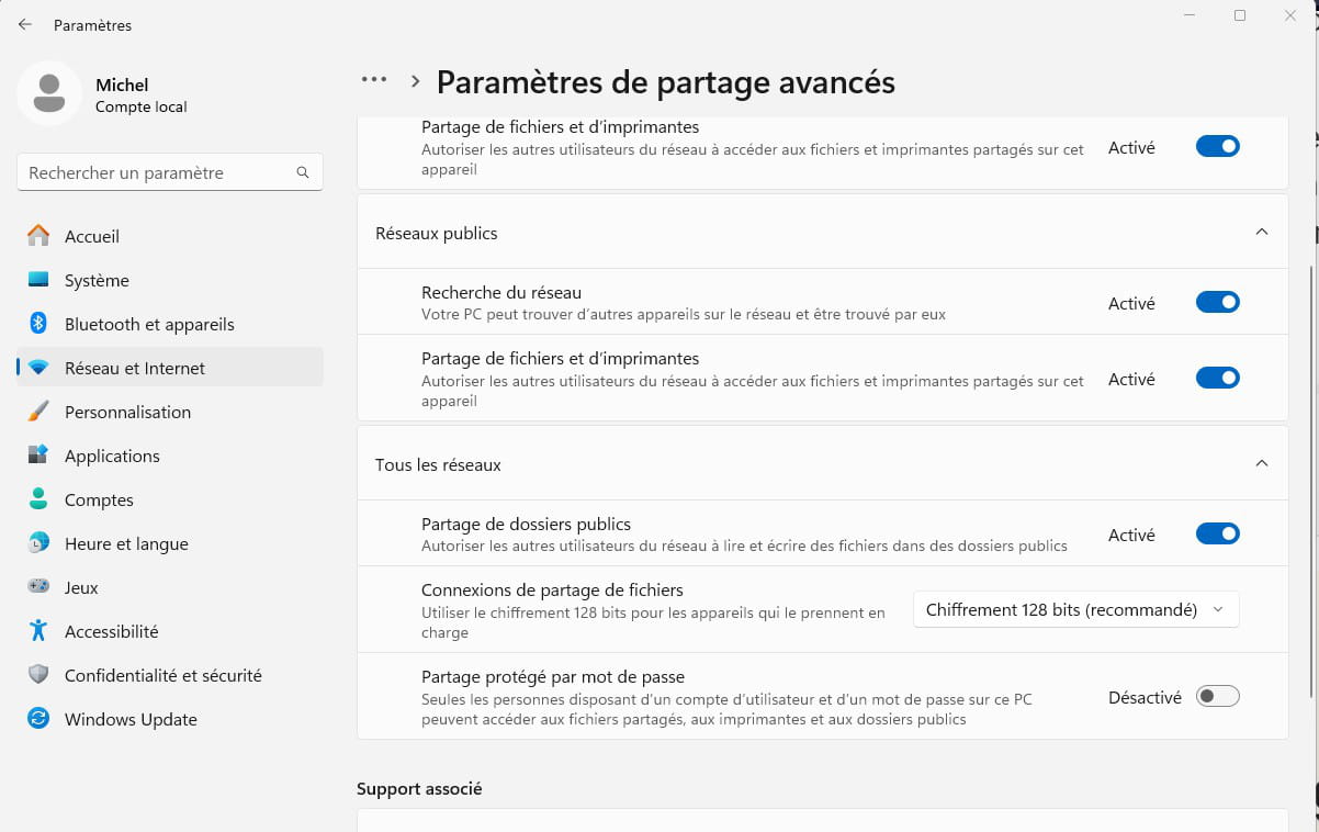

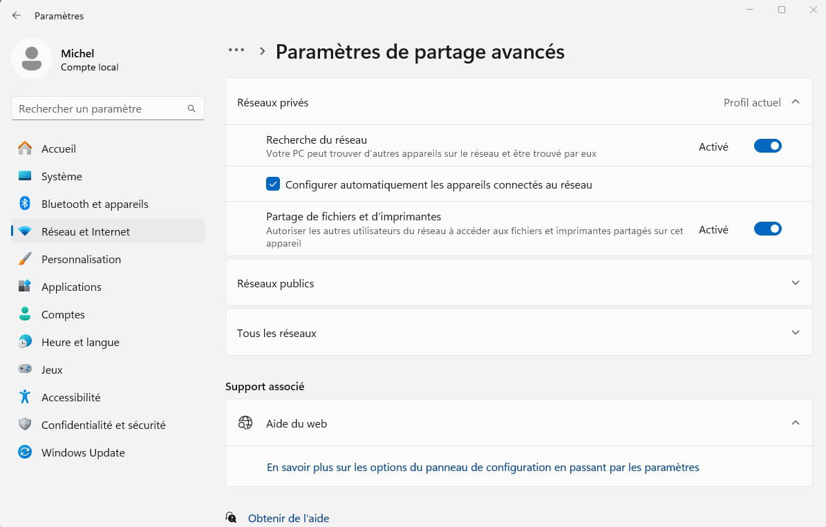

J'ai donc suivi le tuto sur le partage de fichiers, et activé le partage des fichiers sur:
-le profil actuel,
-tous les réseaux
Et j'ai désactivé "partage protégé par mot de passe":

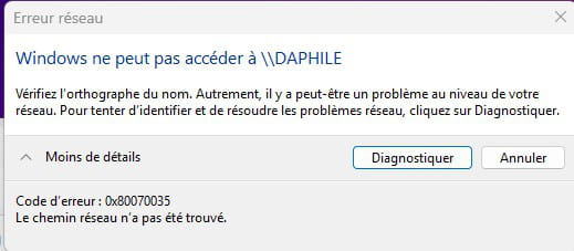

L'Explorateur m'affiche bien "DAPHILE" dans la section "Réseau" de gauche, à savoir le serveur en question, mais je ne peux toujours pas y accéder quand je clique dessus, avec un joli message d'erreur me disant que Windows ne peut pas accéder à Daphile:
et si je tape l'IP du serveur dans l'explorateur, je retombe sur la fenêtre demandant le mot de passe: si je rentre n'importe quoi dans l'identifiant comme suggéré dans le tuto, ça ne marche pas....
