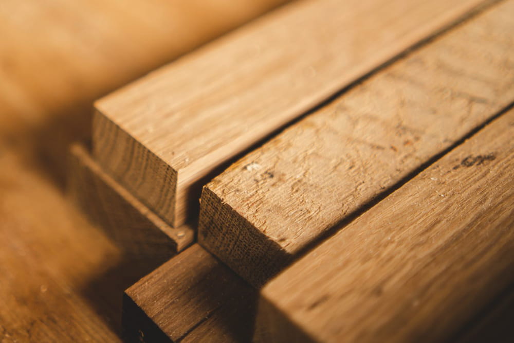

Superwood, un bois composite américain, fait figure de révolution. Ce produit 12 fois plus résistant que le bois naturel possède un rapport résistance/poids 10 fois supérieur à l'acier. L'Université du Maryland est à l’origine de cette innovation, qui consiste à retirer certains composants du bois, dont la lignine, tout en conservant les fibres de cellulose, puis à le compresser. Le matériau résultant est compact, résistant à l'humidité, au feu et aux insectes. Le passage à la production industrielle est prévu, avec une mise en œuvre envisagée dans la construction et l'ameublement. Ce matériau est une alternative écologique aux matières traditionnelles, garantissant une durabilité inégalée. Un projet qui met en lumière le potentiel des matériaux naturels. Comment voyez-vous cette innovation dans le secteur de la construction ?
