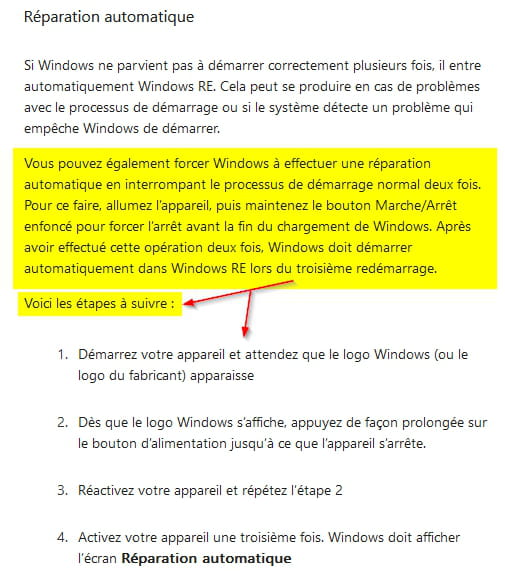

    J’ai essayé de faire la manipulation d’arrêt sur mon logo 2 fois mais à la 3 eme fois j’ai à nouveau mon code d’entrée pas autre chose du coup pas fonctionné pour une réparation ????
    1. MPMP10 Messages postés 47711 Date d'inscription   Statut Membre Dernière intervention   19 151
      Il faut faire l'arrêt forcé avec le bouton d'allumage avant que le logo de Windows n'apparaisse, le refaire une deuxième fois et ensuite redémarrer l'ordinateur, suite à cela celui-ci devrait se lancer sur les options de récupération.

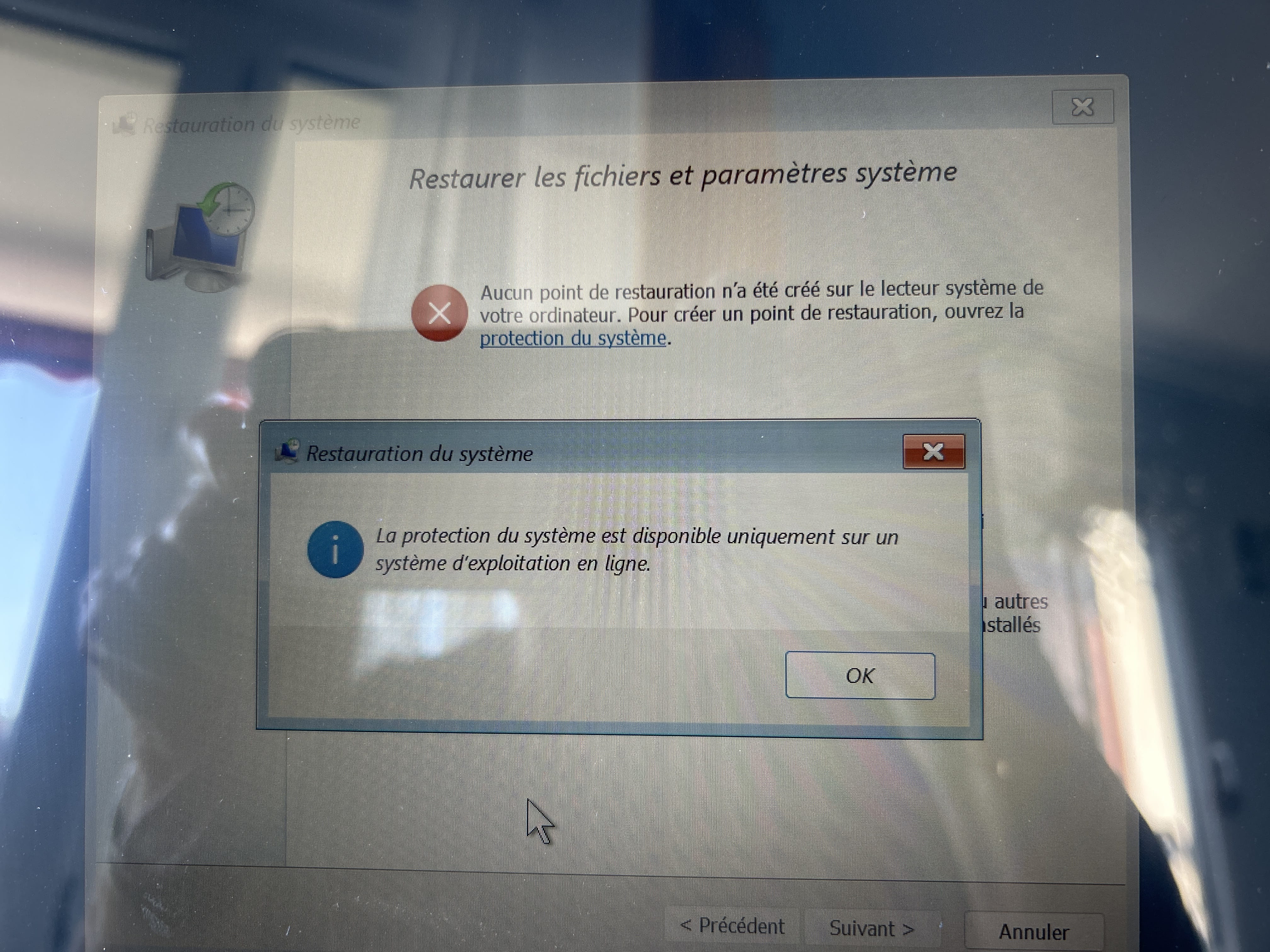

    2. fabul Messages postés 42341 Date d'inscription   Statut Modérateur Dernière intervention   6 103
      Si vous n'avez pas de points de restauration avec RSTRUI, vous n'en aurez pas plus avec la restauration système du WinRE
      Reste à réinstaller à neuf.

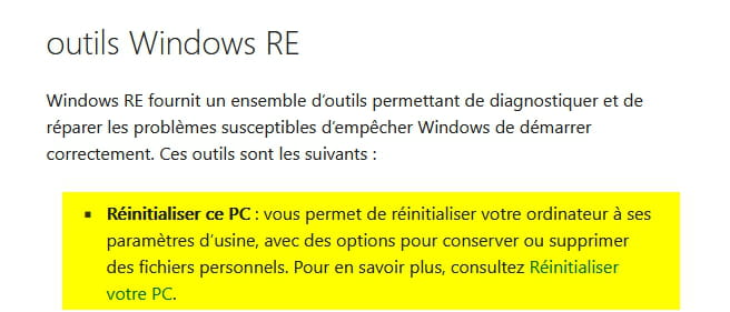

  11. Bea76000 Messages postés 14 Statut Membre 1
    Oui j’ai pensé à mettre à neuf mais idem il me demande une autorisation donc le problème reste toujours et oui local administrateur mais sans ce fichu panneau qui me pose souci
