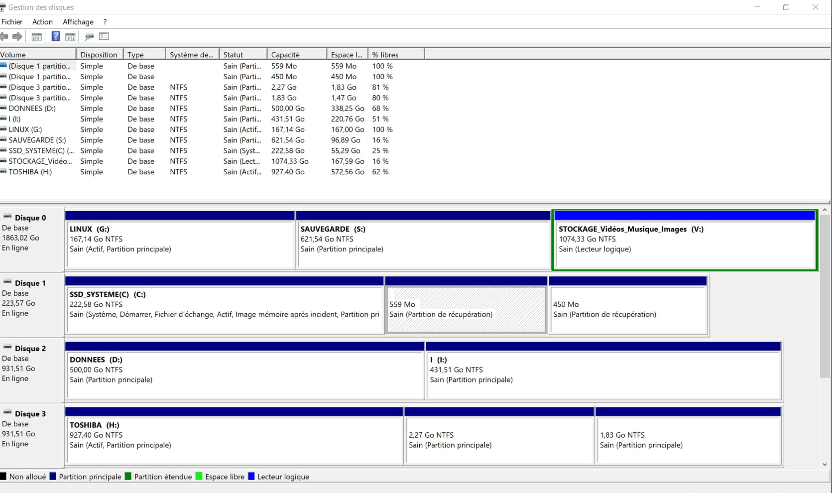

        1. Bonjour à vous deux et merci pour vos conseils,
          Voici les copies d'écrans, j'avais pensé installer Windows sur la partitions nommée Linux et ensuite formater, partitionner le SSD afin d'y installer Windows et Linux en dual boot, mais peut-être peut-on le faire directement de la clé bootable ?

        1. En fait c'est juste la partition qui porte ce nom mais elle est vide pour l'instant, voici mon message d'hier : Bonjour à vous deux et merci pour vos conseils,
          A terme je voudrais supprimer Windows 10 qui n'ai plus mis à jour.
          Qu'en pensez-vous .

        Dans l'organisation des disques, à mon avis, il serait préférable  de placer Windows en premier disque (disque Zéro) le "SSD_System"
        et le Linux en position "1"... Oups.. le formatage Linux est en EXT4  et pas en NTFS..
         Par ailleurs les lettres utilisées en nom de disque, comme Z--S-- V  sont à éviter, ces lettres étant conservés pour les disques sur le réseau local...
        Ceci évite des situations compliquées pour la suite...

        1. Pas de problème et pas reçu comme une intrusion, comme je veux "virer" windows si linux me convient, ne vaudrait-il pas mieux installé Linux sur le SSD et windows sur la partition G ? Quant à formater en Ext4, j'ai lu qu'il n'était pas visible depuis Windows, de ce fait comment fait-on depuis Windows pour installer Linux sur cette partition ??

        Pour installer Linux, tu devras faire une clé USB d'installation ... Cette clé peut etre Booté en mode "ESSAYER"  et ainsi tous les utilitaires Linux sont disponibles... dont "Gparted" ou équivalent... qui permet le formatage en EXT4 et aussi le déplacement des fichiers vagabonds...
        de toutes façons, l'install de Linux refera le formatage..
        Par contre, oui, les fichier DATA de linux ne sont pas normalement visibles sous Windows (dépend de la version)
        Linux serait plus rapide sur un SSD... mais je n'ai pas compris que G: était un SSD..
        Attention: il est souhaitable que Windows soit en première position sur les disques... si Linux occupe la place, ça ne sera plus possible... alors penses-y.

        De toutes façons, il faut formater complètement le disque system  et débrancher les autres... puis le partitionner en deux... 150go en NTFS pour Windows en premier puis le reste ~ 70go en EXT4 pour linux...
