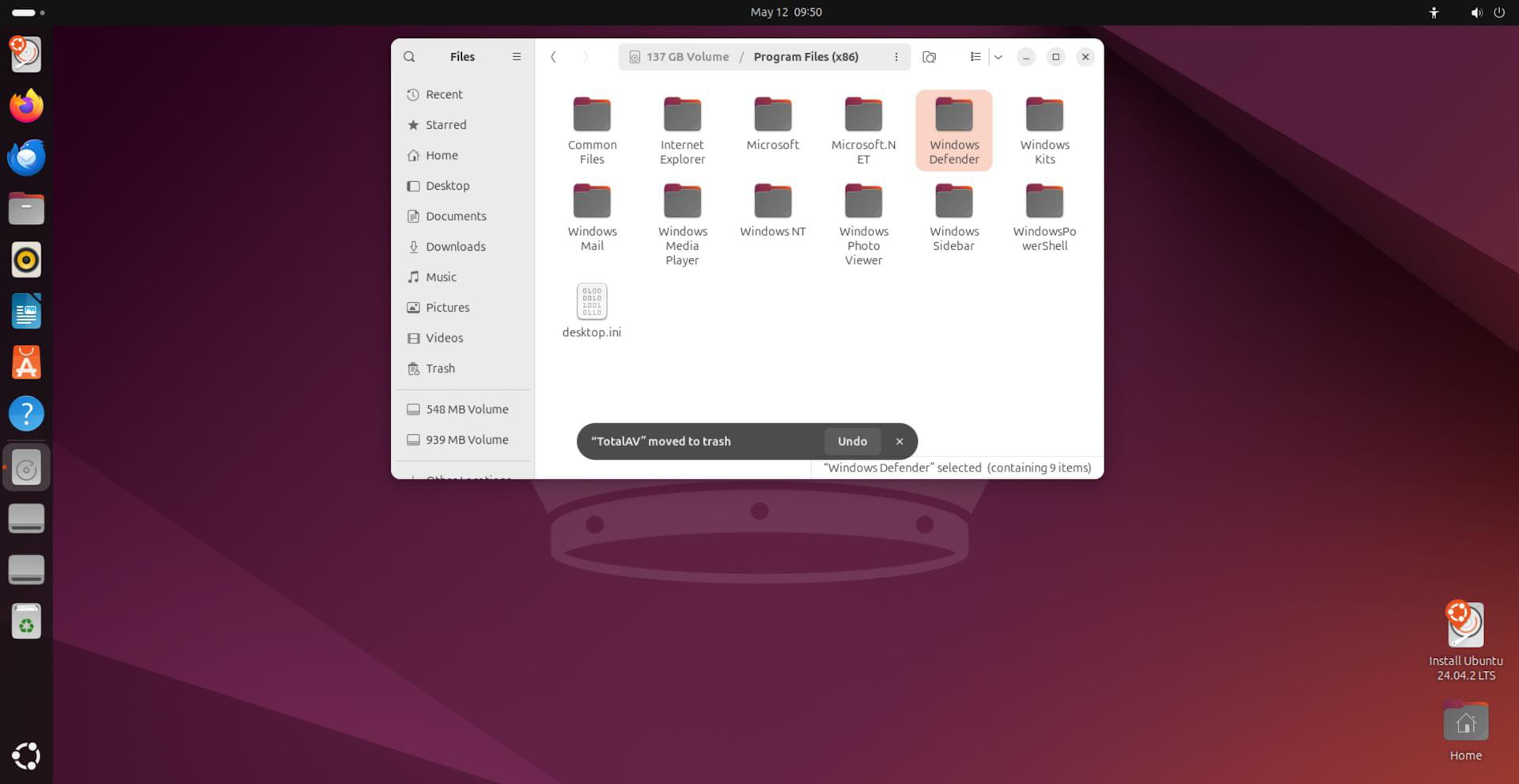

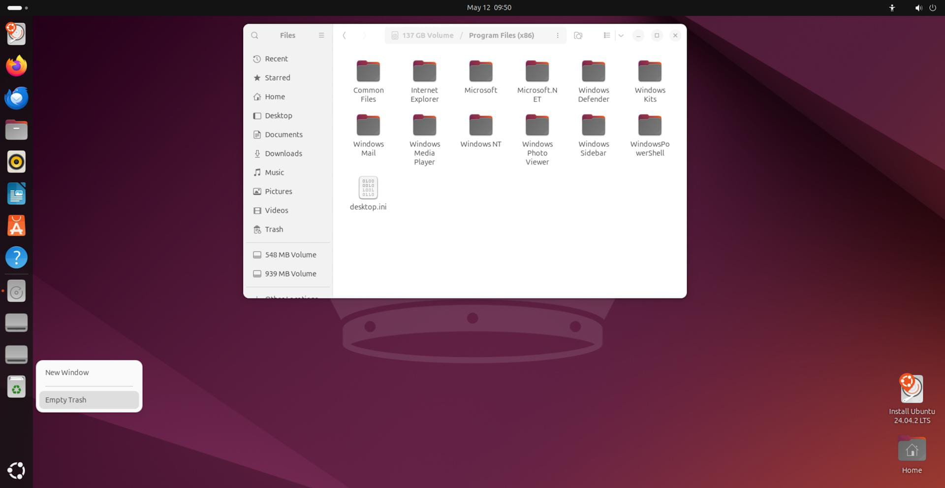

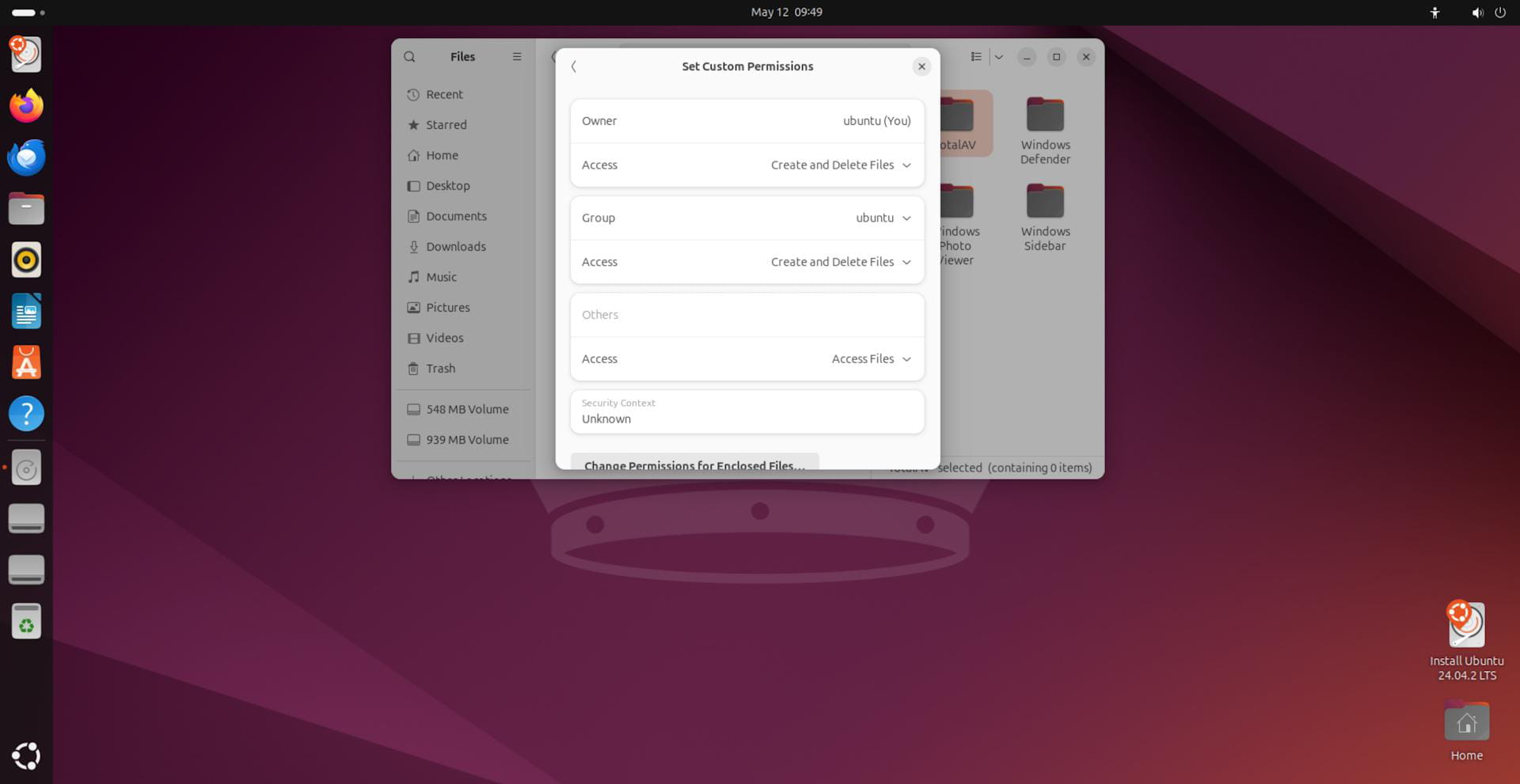

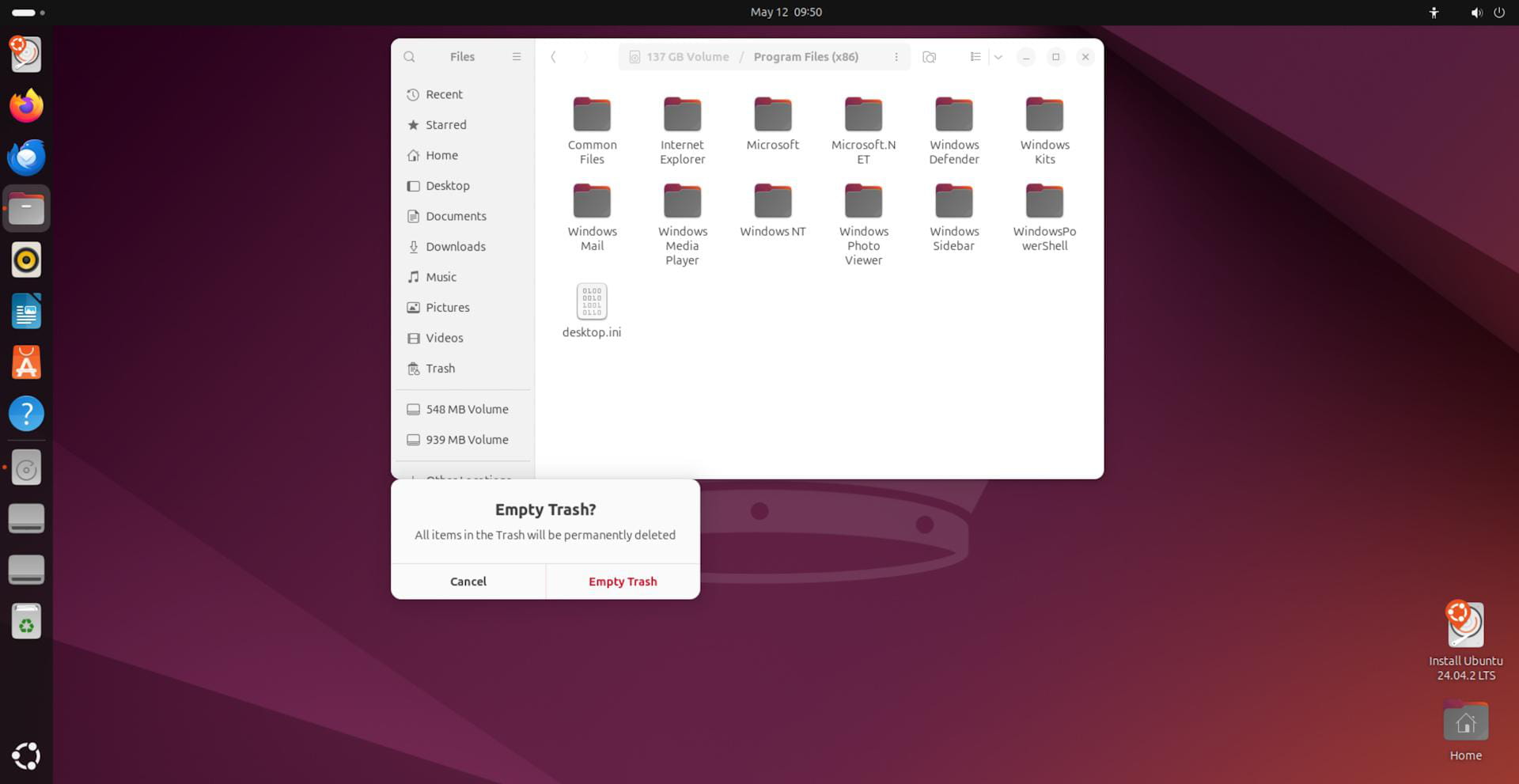

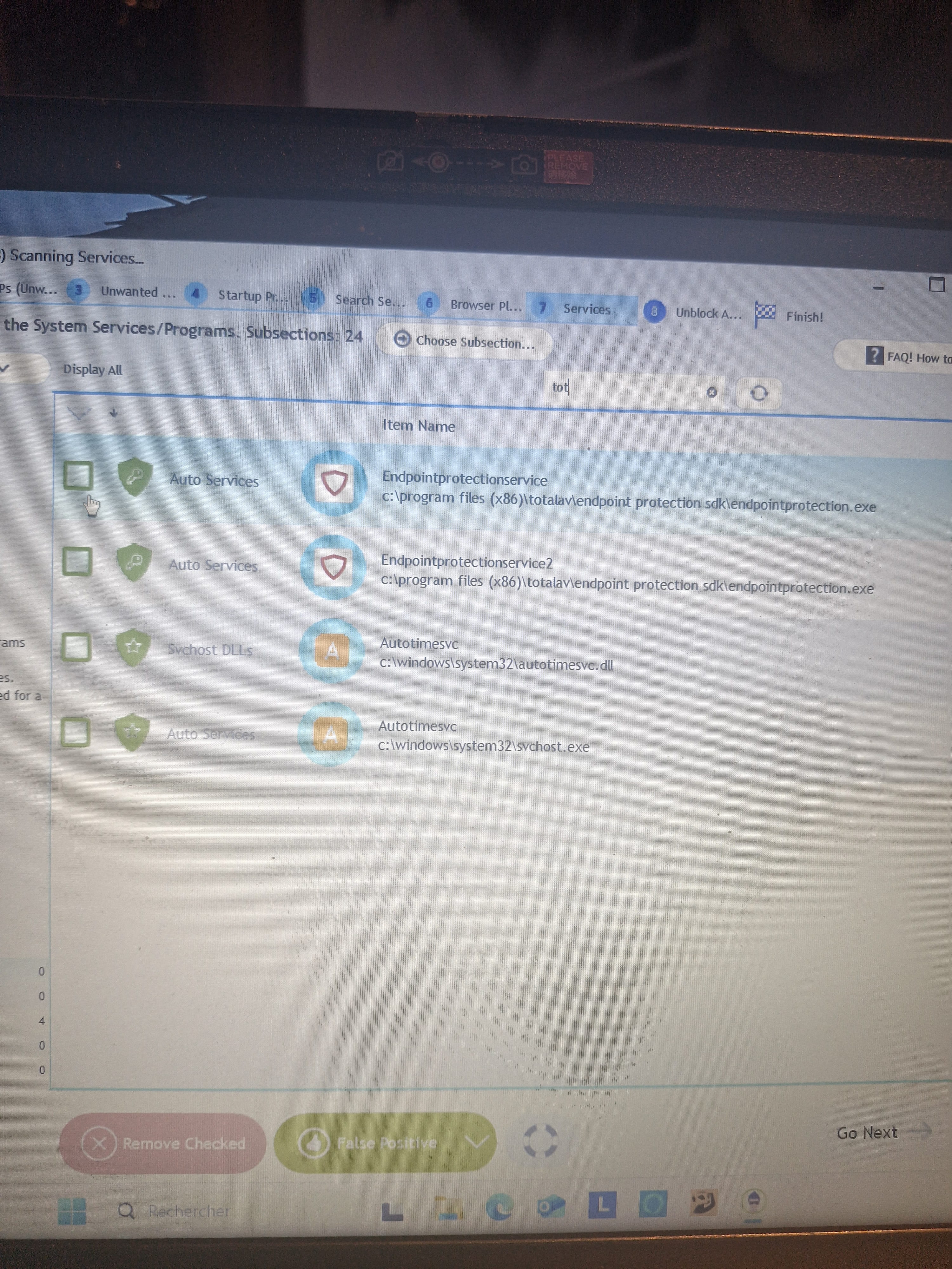

          1. Voila le lien, au redémarrage toujours totalAV
            Est-ce normal ?
             https://pjjoint.malekal.com/files.php?id=20250511_j14w12m7m5u5
              La correction n'a pas fonctionné.
              Je m'en doutais un peu, cette version de TotalAV est coriace en fait il faut exécuter le script FRST avec Windows démarré en mode sans échec, donc démarre Windows en mode sans échec avec prise en charge du réseau et refait la correction FRST.
              https://www.malekal.com/demarrer-mode-sans-echec-windows-10-11/
          2. Modérateur

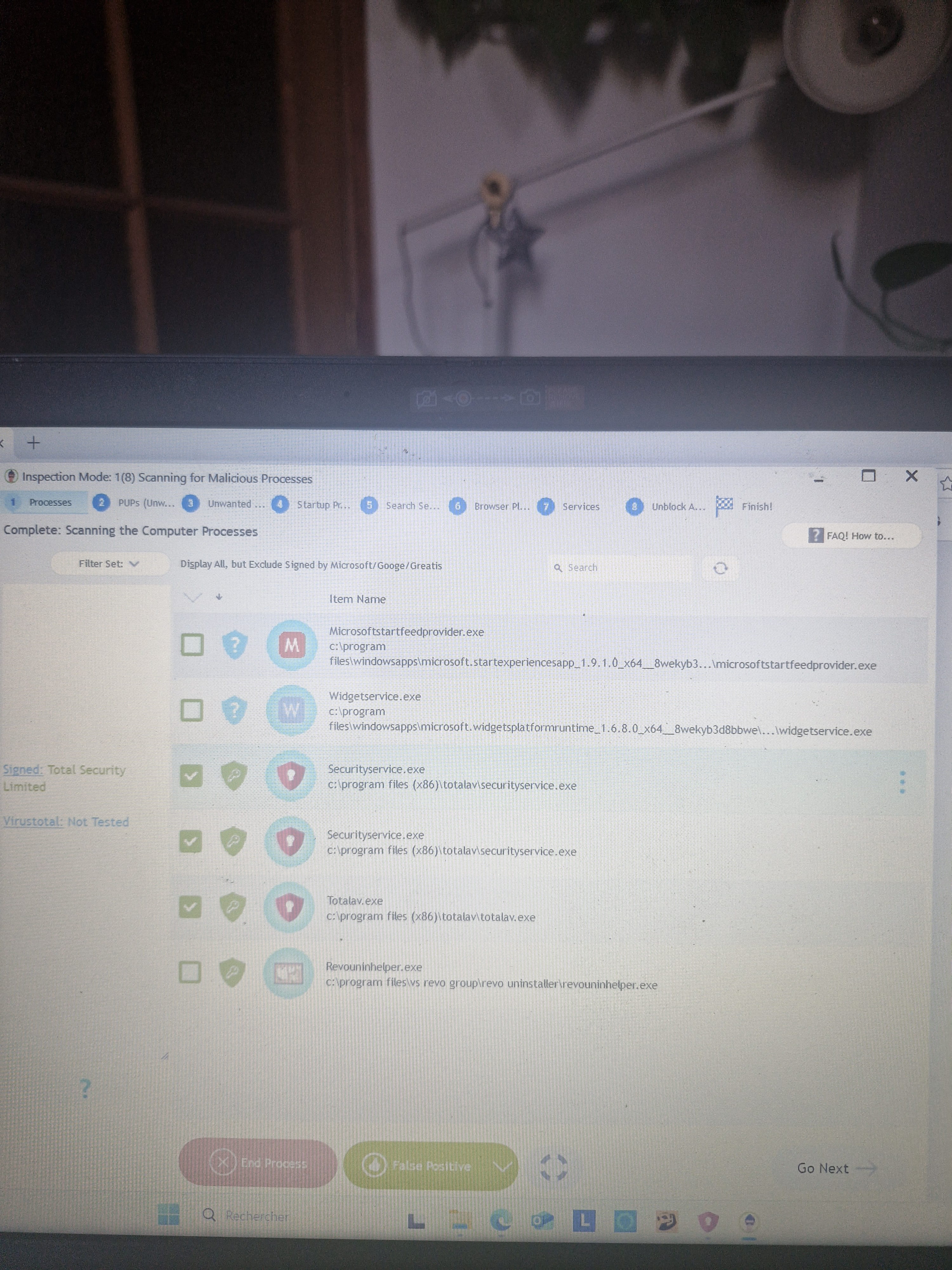

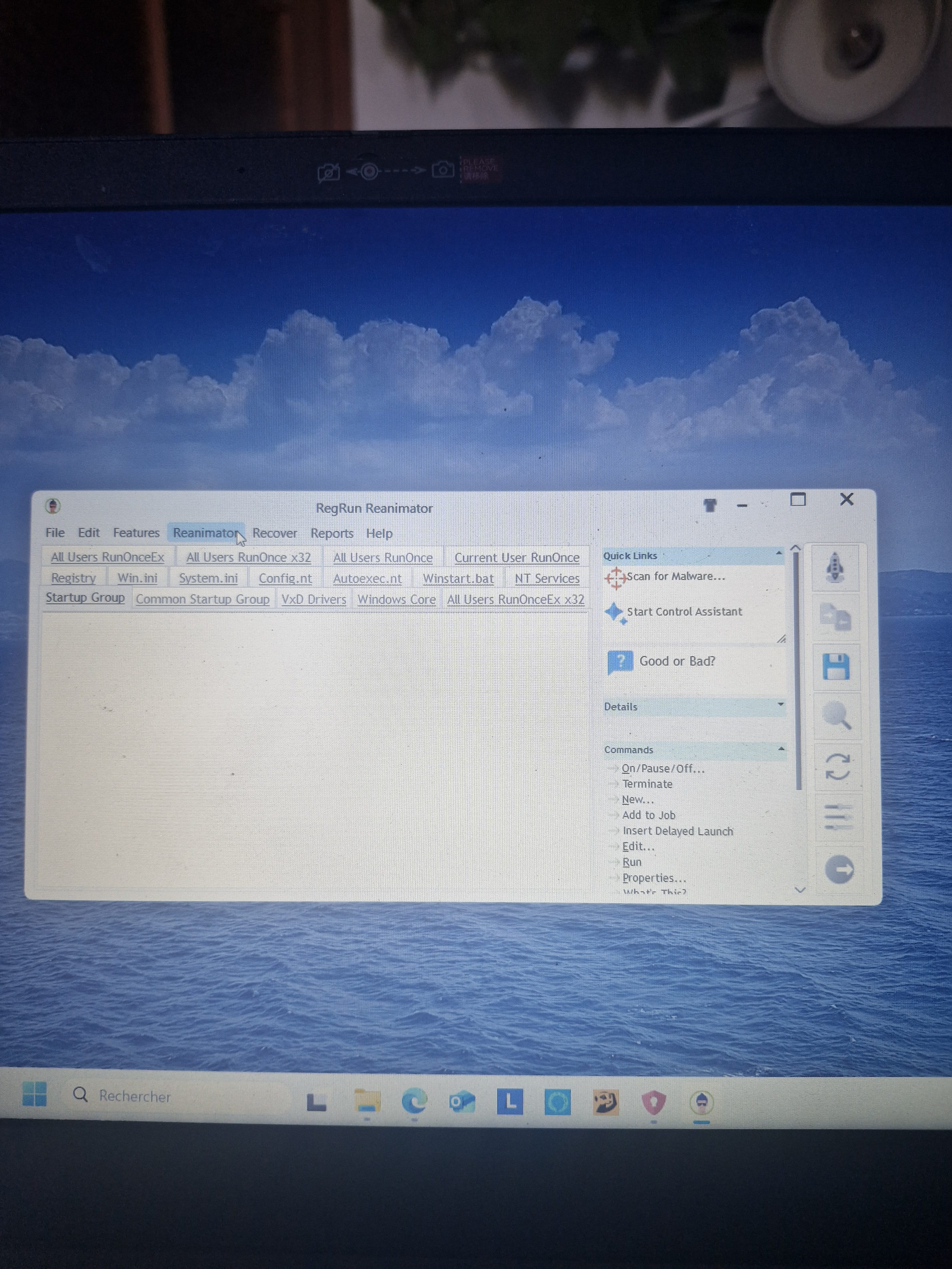

            J'ai fait le test avec TotalAV et UnHackMe (Cousin de RegRun Reanimator)
            Il a tout supprimé les services etc. Il restait juste le dossier dormant de TotalAV à supprimer manuellement dans Program Files (x86), et TotalAV dans le menu contextuel de la corbeille (À supprimer dans Regedit).
            Si vous voulez inspecter pour des éléments indésirables avec RegRun Reanimator, le télécharger sur le site officiel
            https://greatis.com/security/reanimator.html
            Cliquez sur Fix Problems et ensuite sur Fix Malware Issues
            Faites des captures, ou supprimez toutes les détections qui ont pour chemin le dossier de TotalAV et confirmer, ensuite en cliquant Next, supprimer... et à la fin cliquez Restart is requied
            1. Je suis en mode sans échec avec prise en charge du réseau mais je ne peux pas copier coller la correction, j'ai mis la correction sur le bloc note mais impossible de l'ouvrir
              Je dois tout remarquer ?
              1. @bazfile
                Justement c'est ça que je n'ai pas compris, je l'ai démarrer deux fois pour être bien sûr mais même avec la prise en charge réseau je n'ai pas accès à internet
              2. Modérateur
                @elikoda
                Tu es en wifi ou en Ethernet ? Si tu es en Wifi, connecte ton pc à la box via un câble Ethernet et voit si tu as internet.

              2. Modérateur
                @elikoda
                Cliquez avec le raccourci Reanimator sur le bureau et après un scan Fix Problems et ensuite sur Fix Malware Issues sans résultats cliquez sur Inspection Mode
                À Filter Set , choisissez Display All but Exclude Signed by Microsoft/Google/Greatis
                Et regarder pour tous les onglets en haut, surtout Startup Items et Services
                Faites des captures ou faites le tri, je peux vous aider avec des captures.
                Sinon ne supprimer que ce que vous êtes certain qui sont indésirables
                Parce qu'il détecte des choses de programmes bons, pour mieux nous aider à trier nous même entre les bons et pas bons.
              3. Modérateur
                @elikoda
                Fermer les 3 processus en cliquant le bouton Rouge en bas, (Confirmer chaque fois si besoin) ensuite regardes dans l'onglet suivant
                Utilisez la fonction Search pour commencer, pour TotalAV dans tous les onglets.
                Si dans PUPs il vous propose un choix entre démarrer le désinstalleur de TotalAV ou Supprimer de la liste Uninstall, Choisissez la dernière option le Supprimer de la liste Uninstall
                Dans l'onglet Startup Programs, utiliser la fonction search pour TotalAV , ou tout vérifier, votre choix.
                Supprimer avec le bouton rouge les items TotalAV cochés
                Onglet suivant
                Il y en a dans l'onglet Services , (Peut être un driver TotalAV aussi ?)
                Quand tout ce qui avait à supprimer est marqué pour suppression, on va à l'onglet Finish, et clique sur Restart is requied
            3. Il me reste plus que ça dans service, mais impossible de les supprimer, à chaque redémarrage l'application toujours la et c'est deux Endpointprotectionservice
              Décidément vraiment pas facile à virer cette application
                Il y a peut être des restrictions niveau NTFS
                Vous pouvez tenter en mode sans échec lancé en tant qu'Administrateur ?
                Sinon créer une clé USB (8GB Min) avec Ventoy
                https://www.ventoy.net/en/download.html
                Placer le dernier fichier ISO de Ubuntu sur la clé Ventoy ensuite
                https://ubuntu.com/download/desktop
                Démarrer dessus par le Boot Menu du PC
                https://www.malekal.com/liste-touches-acces-bios-boot-menu-constructeur/
                On peut chercher sur Google "[Marque Modèle] Boot Menu Key"
                Utiliser Ubuntu en mode Essayer Ubuntu (Try Ubuntu) Pas installer, Important.
                À gauche dans le volet, naviguer dans le disque C:\Program Files x86, et supprimer le dossier de TotalAV sans restrictions (En changeant les permissions dans les Propriétés du dossier TotalAV pour Create and Delete Files) et Move to thrash , et Empty Thrash.
              2. Modérateur
                @fabul
                Re Bonjour,
                Si vous ne l'avez pas encore fait, avec Ubuntu en mode "Essayer Ubuntu" c'est facile de le briser en supprimant ses fichiers.
                Malgré que c'est en Anglais malgré que j'ai choisi Français
                Choisir Propriétés sur le dossier puis Permissions comme sur la deuxième image, après il faudra revenir à Move To Trash comme sur la première image, pour envoyer à la corbeille
                Avant il faut aller dans les propriétés du dossier et Permissions et pour You, permettre Create and Delete Files
                 Le voila supprimé
                 Ensuite on vide la corbeille
                 Et on confirme
                Puis après supprimer les traces avec Autoruns, avec la fonction Filter pour TotalAV, dans l'onglet Everything.
