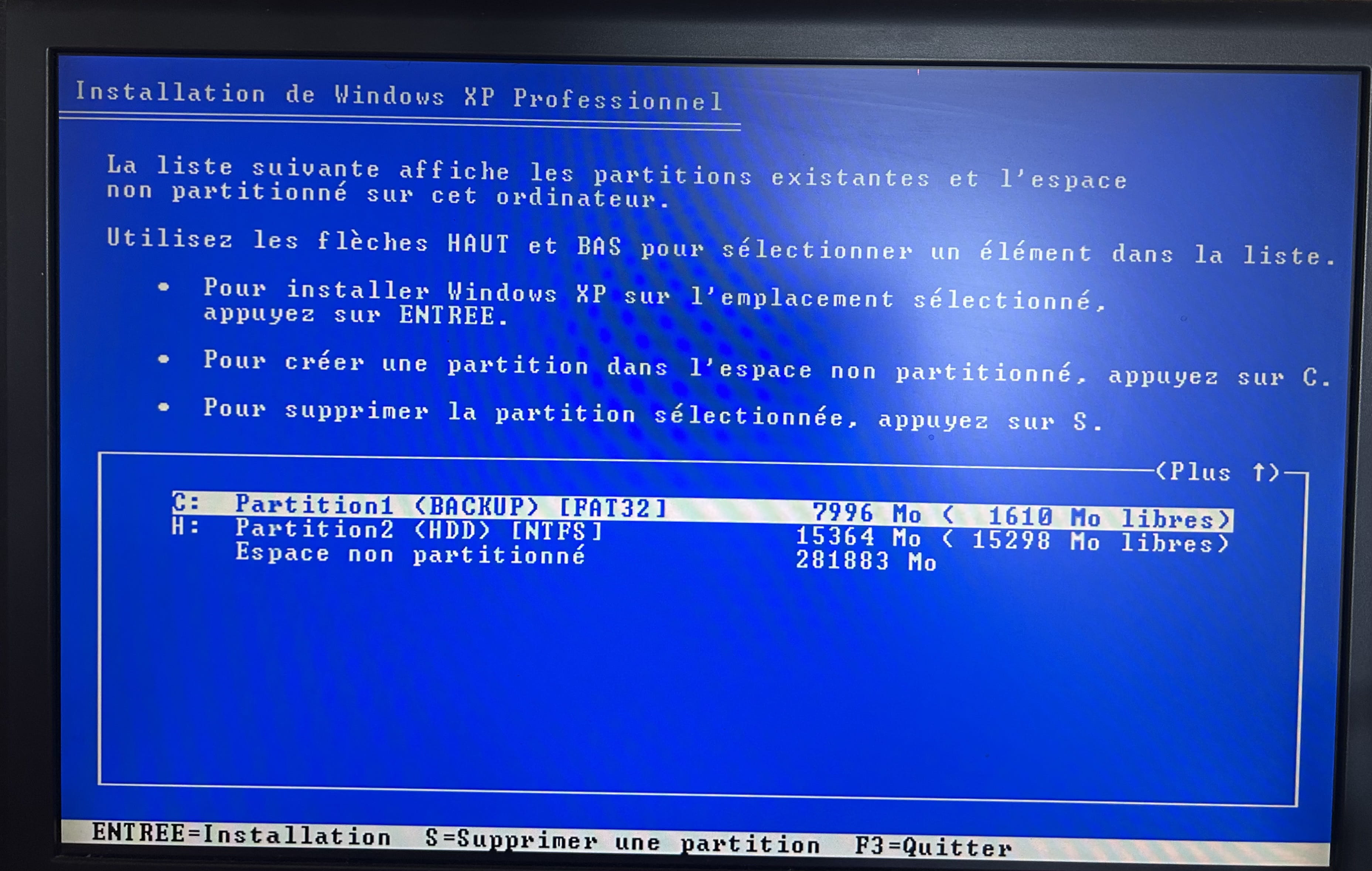

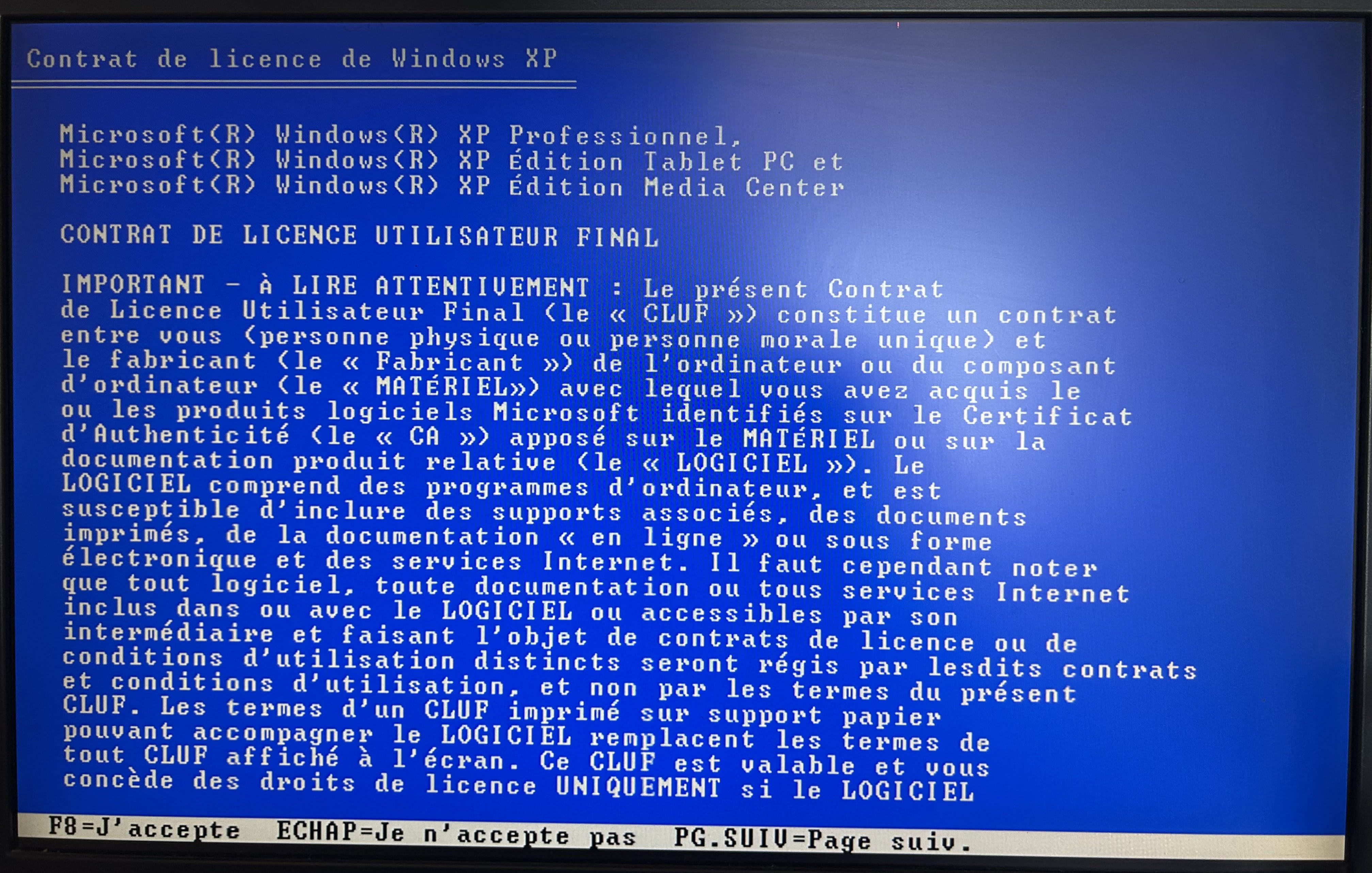

    1. Si je ne fait pas R tout de suite dans la première solution proposé, j’arrive sur cette page en faisant entree comme indiqué :
      Ne trouvant pas le R pour réparer marque dans la page, j’ai fait F8 et je tombe sur :
      Je ne trouve toujours pas R je dois faire quoi SVP  J’arrête j ai peut de tout écraser
      1. Le tuto indique que l'intitulé est trompeur et que pour réparer il faut choisir installer, mais à nouveau sauf sauvegarde le risque zéro n'existe pas.
        Sur le dossier MININT, c'est celui d'installation XP sur le CD; la manipulation dans un mode Dos réel et, partant, une console de récupération, a pour effet de forcer la lettre C: au média de démarrage (le CD) et d'attribuer la suivante libre au disque (D:).
        Pour le vérifier, il suffit à l'invite MININT de faire DIR et de vérifier ce qu'il s'y trouve, idem pour vérifier qu'on est bien à la racine du CD, on fait CD .. puis DIR, et à cette racine CD D: puis DIR devrait ramener le contenu du disque dur.
        Pour qu'on puisse (par exemple) exécuter SFC /Scannow à partir de l'invite de commandes, ce qui sous-tend que cette invite de commandes se trouve dans le dossier où cette commande est placée et qu'elle s'adresse automatiquement au disque parce qu'on ne peut pas y préciser un lecteur de destination, et rien n'est moins sûr.
