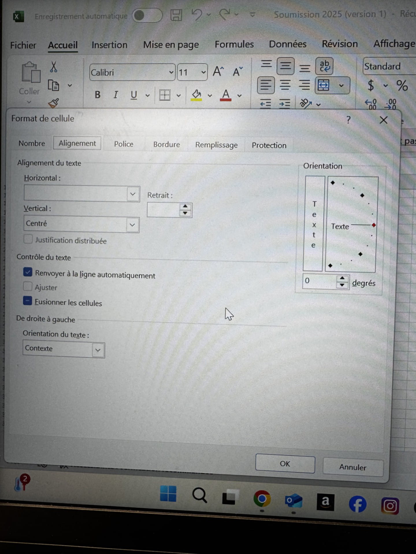

    Ta question est peu précise et tout dépend de son interprétation. Pour ma par je comprends que tu veux faire un retour ligne dans la cellule. Si c'est le cas, tu as deux possibilités
    clic droit sur la cellule, Format de cellule/Alignement/coche Renvoyer à la ligne automatiquement
    Si tu veux imposer un retour ligne à un endroit bien précis, double clic à l'endroit d'insertion et touche du clavier Alt et Entrée avant de relâcher la touche Alt.

    je t'ai donner la commande la plus simple. tu peux sélectionner ta plage et ensuite tu appliques
    clic droit sur la sélection, Format de cellule/Alignement/coche Renvoyer à la ligne automatiquement.
    Et toutes les lignes contenues dans tes cellules iront à la ligne suivante si la cellule est trop petite.
    Par contre si tu n'arrives pas à faire cette manip basique il nous sera très difficile de t'aider.
  8. EbenisterieMAM Messages postés 9 Date d'inscription   Statut Membre Dernière intervention
    J'ai fait exactement ce que vous m'avez dit et ca ne fonctionne pas malheureusement.. Merci quand même :)
  9. Mike-31 Messages postés 18205 Date d'inscription   Statut Contributeur Dernière intervention   5 147
    Impossible que ça ne fonctionne pas, si tu sélectionnes plusieurs cellules, la sélection va se coloriser.

    Oui mais es ce que tes cellules sont bien sélectionnées et es ce que tu fais ton clic droit sur la sélection ?
  12. EbenisterieMAM Messages postés 9 Date d'inscription   Statut Membre Dernière intervention
    Oui et ca fini par embarquer sur ma ligne 31 ou il y a déjà quelque chose d'écrit ! Peut-être que ce n'est pas possible de créer une nouvelle ligne (que la ligne 31 devienne 32) J'ai même essayé avec un code dans Visual basic et ca na pas fonctionné..

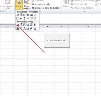

    Alors si tu connais un peu le visual basic, tu crées un bouton ActiveX (CommandButton1)
    et tu colles ce code dans les propriétés de ta feuille. A chaque présion sur le bouton une ligne se crée au dessus de la 30 qui deviendra 31 etc
    Private Sub CommandButton1_Click()
        Range("A30").EntireRow.Insert
    End Sub

  16. Mike-31 Messages postés 18205 Date d'inscription   Statut Contributeur Dernière intervention   5 147
    Tu as certainement créé un bouton contrôle et non ActiveX. créé ce bouton au bout de la flèche
    puis double clic sur le bouton créé ce qui va ouvrir le Visual et tu trouveras ce code généré automatiquement
    End Sub
    colle ce code entre les deux lignes     Range("A30").EntireRow.Insert
    pour avoir au final
    End Sub

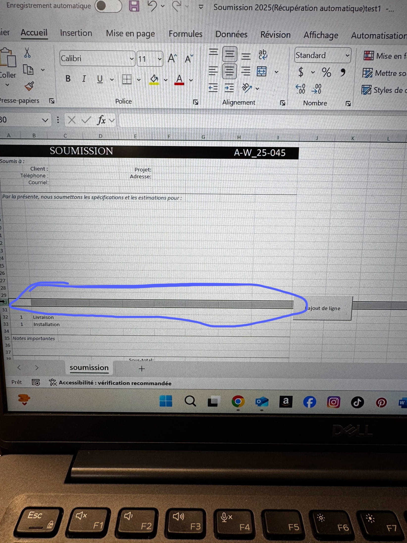

  17. EbenisterieMAM Messages postés 9 Date d'inscription   Statut Membre Dernière intervention
    Bonjour, tout a fonctionné, maintenant le dernier petit problème est que ma ligne a des cases et quand j'écrit ca écrit seulement dans la petite case ! J'aimerais que ca écrit de gauche a droite jusqu'au bout ! J'ai deja pesé sur le petit abc plus haut et ca fonctionne, mais puis-je faire apparaitre la ligne et que ca fonctionne directement ?

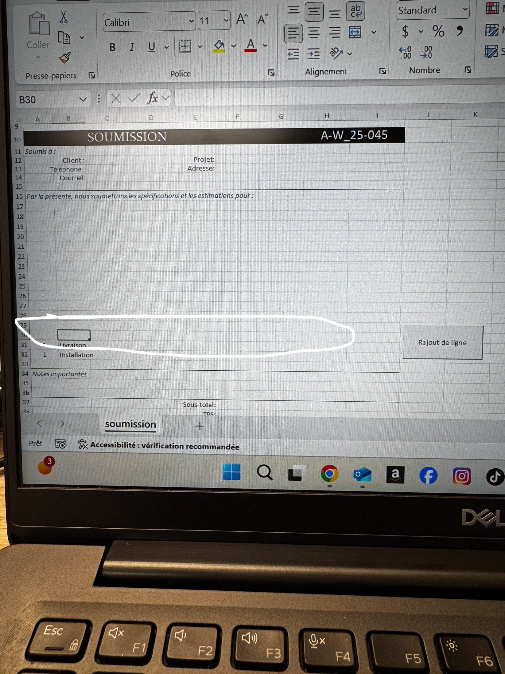

  18. Mike-31 Messages postés 18205 Date d'inscription   Statut Contributeur Dernière intervention   5 147
    Pas tout compris tes explications,
    ajoute cette ligne de code    Range("A30").Select
    ce qui terminera ton code ainsi
        Range("A30").Select
    End Sub
  19. MAM
    rebonjour, donc ma ligne qui apparait a des colonnes/séparation ! J'aimerais que ce soit une ligne pleine comme les autres lignes pour que quand j'écris ca écrit de gauche a droite et non dans seulement la premiere colonne...
    Merci :)
