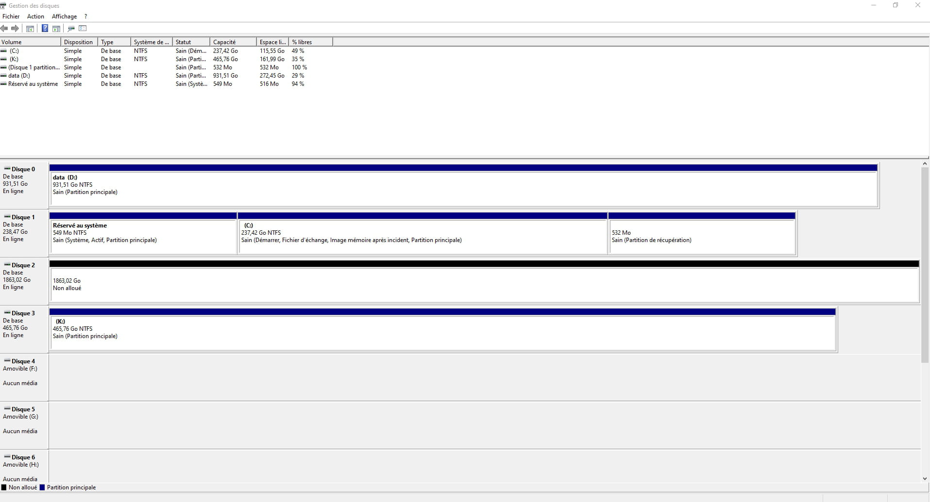

j'ai branché (depuis un bon moment ) un disque dur externe seagate de 2 TO, pour y stocker toutes mes photos et vidéos, et de ce fait, soulagé mon pc.
le hic, c'est que depuis quelques temps, mon disque dur n'apparait plus dans mes périphériques. ( mes disques dur apparaissent, sauf celui la ), par contre, lorsque je vais dans " gestion des disques" il apparait bien au coté de mes deux autres disques. les deux premiers ont un bandeau bleu avec inscrit "sain" ( partition principale )  et le disque qui m'intéresse, à un bandeau noir et il est inscrit dessus " non alloué "
je suis avec windows 10, je n'ai pas fait de mise à jour, du moins pas les jours précédent la disparition de mon disque, et je n'ai rajouté aucun autre logiciel.
une idée ?

    1. le soucis c'est que mon disque n'a pas de lettre qui lui correspond :(
      voir capture d'écran

          J'y ai pensé une seconde,  sauf que il me semble que pour Windows, je crois qu’il faut pouvoir "Monter" un volume pour pouvoir lui attribuer une lettre.
          Mais Windows ne sait pas monter une partition si elle est au format RAW (Brut)

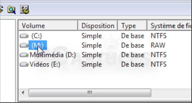

          oui tout à fait mais dans ce cas c'est noté nul part que le disque est passé en RAW, d'habitude c'est inscrit RAW dans le système de fichier.
