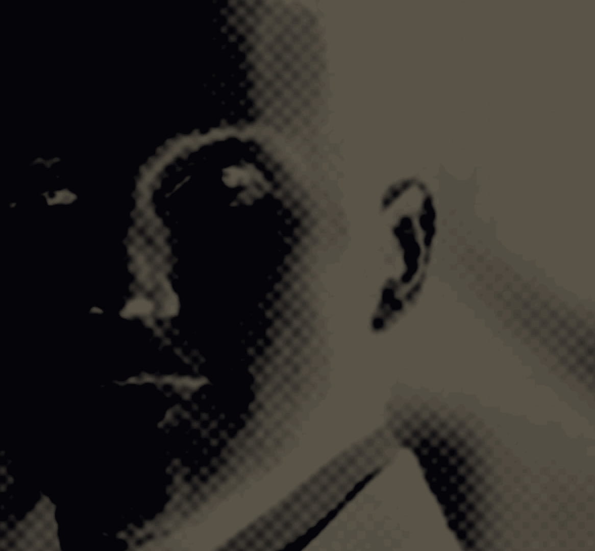

Bonjour à tous,
je suis parti de cette vidéo :
https://www.youtube.com/watch?v=cBowf5ak17s&ab_channel=Num%C3%A9nat
mais voici ce que j'obtiens en sélectionnant "motif de demi-teintes". Je suis persuadé d'avoir tout suivi point par point (c'est le cas de le dire)... Alors, où ai-je fauté ?
Merci beaucoup pour votre aide ;)

  1. Bonsoir en fait il faut deux images, la première ne change pas elle doit se trouver en dessous du second calque.
    Celle ou la trame à été crée doit être au dessus, il faut la sélectionner et dans le menu déroulant  la passer en mode incrustation
      Ce que le gars ne dit pas c'est que ca fonctionne avec des couleurs crues ou vives.
      Ca viens de ton image de base donc tu va devoir innover.
      tu duplique l'image de base, puis tu va la désaturer Ctrl + Maj + U.
      Tu va l’éclaircir avec les niveaux Ctrl + L
      Tu va dupliquer ce calque Ctrl + J
      Tu va dans la galerie de filtres => motifs de demi-teintes.
      Tu sélectionne la taille des points sur la première tu va pousser le contraste à fond, sur la seconde tu le baisse au max.
      Celle ou tu à poussée le contraste à fond tu va voir deux grosse tache noir, avec la baguette tu va tu les sélectionne et tu les supprimes tu supprime aussi la grande partie blanche de droite.
      Tu fusionne ensuite ces deux calques.
      Tu les passe en incrustation.
      Ca devrais faire ressortir ta trame.
      1. Ici j'ai encore faut différemment.
        J'ai pris l'image de base par dessus j'ai rajouté un calque Ctrl + J.
        Un coup de pot de peinture blanc dessus, application du masque de trame, et passage du calque en incrustation.
        1. Bonjour uniuc,
          merci pour ta réponse plus que rapide :)
          le souci est que je ne peux pas régler la trame car je visualise uniquement ce que je t'ai envoyé (capture), et le rendu en mode incrustation
          me donne ça.
          Merci à toi et bonne journée.
          1. TOP uniuc, MeRCI :)
            puis-je avoir mieux que ça ? Je n'arrive pas à avoir plus fin :/
            merci encore ;)
            1. teste en dupliquant ton calque de trame et en jouant sur son opacité
              1. Désolé mais rien ne change :(
                1. On va ruser.
                  J'ai l'impression que tu n'as pas fait les deux calque c'est pour ca que tu n'as rien sur le visage.
                  Pour le visage tu dois avoir un calque à contraste faible sur ta trame, l'autre en contraste élevé est utilisé pour la jonction des zones sombres.
                  En fait ce sont toujours de petits ajustement.
                  Tu peut poser la photo originale stp ?
                  Moi j'ai truqué l'image, jai fait un masque avec juste Ben Afflek.
                  A partir de ce masque j'ai fait un double un Ctrl J et j'ai réappliqué une trame.
                  le problème chez moi ton image était rougeâtre.
              2. OK, je tente de mon côté ;)
                Voici la photo.
                Merci :)
                1. TOPPPPPPPPP !!!! Merci iunuc :)
                  Bonne fin de journée ;)
