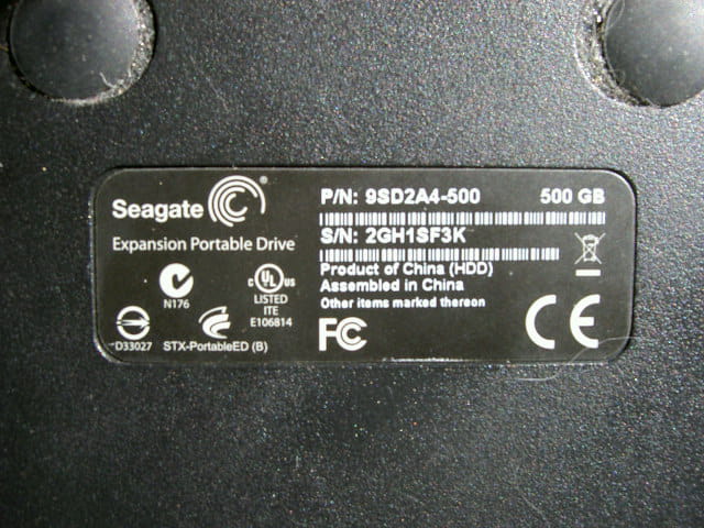

      pour le type de disque je ne saurai répondre, il est assez vieux et bien rempli; je mets une photo de l'arrière du boitier

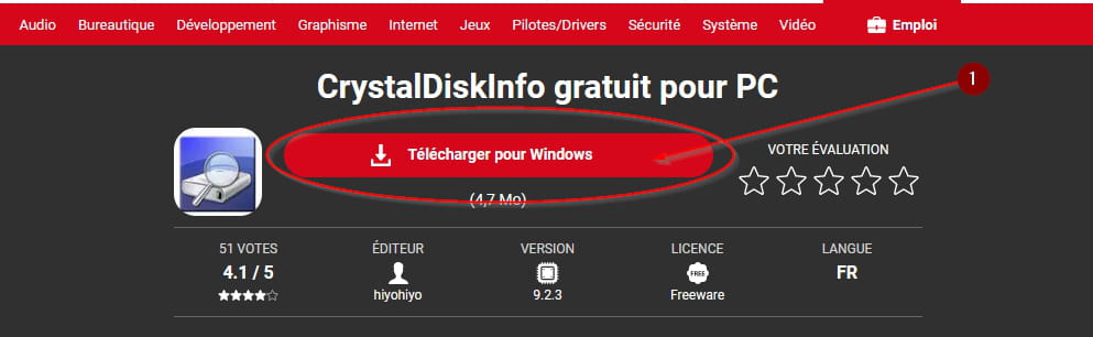

      2. CrystalDiskInfo indique quoi pour le bilan santé du disque dur ?
