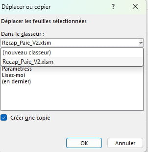

Si je souhaite insérer cela projet dans un classeur excel qui possède déjà plusieurs onglet, y a t-il une modif à faire dans power query svp ?
cousinhub29 Messages postés 1135 Date d'inscription   Statut Membre Dernière intervention   364
Si tu parles de rajouter les 2 onglets (Paramètres et Final) dans un autre classeur, aucun problème insurmontable.
Il suffit de sélectionner le premier onglet, puis clic droit -> "Déplacer ou copier", et cocher "Créer une copie"
et dans le menu déroulant, choisir le nom du classeur de destination (il doit être ouvert)
Répéter l'opération pour l'autre onglet (on ne peut pas copier plusieurs onglets en même temps, s'ils contiennent des Tableaux structurés)
Si tu veux également l'onglet de configuration, même mode opératoire.
Il faut aussi copier le module contenant la macro de mise à jour dans l'éditeur de code VBA vers le classeur de destination, et bien penser à modifier l'affectation de macro du bouton "MaJ" vers la macro du classeur actif (sinon, en appuyant sur le bouton, tu vas ouvrir l'ancien classeur, pour effectuer la mise à jour)

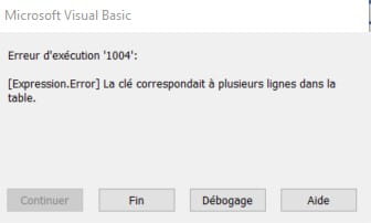

Orang-outanBlanc94 Messages postés 72 Statut Membre 5
Re,
C'est ce que j'ai fait mais j'ai une erreur
https://www.cjoint.com/c/OCDlUNAxiB5
Re-,
Dans le fichier joint, j'ai :
- Supprimé les deux noms "Rep" dans le Ruban "Formules", "Gestionnaire de noms"
- Renommé la cellule F2 de l'onglet "Paramètress" en "Rep"
- Supprimé les doublons des requêtes
- Remplacé le code de la requête "Final" par la dernière version (V2)
Regarde s'il y a du mieux (en modifiant bien sûr le chemin dans la cellule "Rep")

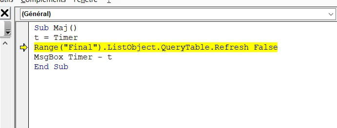

Re,
Toujours en erreur :
Non,
C'est une erreur de ma part, désolé...
Dans l'onglet "Final", supprime les colonnes B à Q (il faut donc supprimer le Tableau Final)
Puis, ruban "Données", "Afficher les requêtes", une fenêtre va s'afficher sur la droite.
Clic droit sur la requête "Final", "Charger dans", et tu sélectionnes "Table", "Onglet Actuel", et la cellule B1

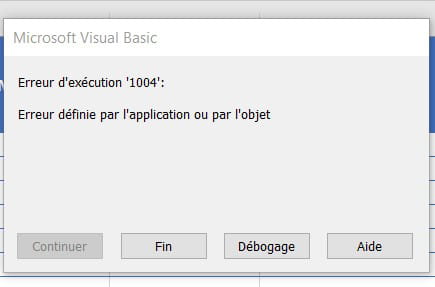

J'ai fais ce que tu m'as dit et non cela ne fonctionne pas.
C'est pas grave je vais rester sur 2 fichiers distincts je pense que pour l'utilisateur cela sera plus pratique.
Merci quand même de votre aide et je vous souhaite un bon week end.
La V3, normalement fonctionnelle
https://www.cjoint.com/c/OCDr6jY3DCF
Désolé mais j'ai toujours les mêmes erreurs, laissez tomber je reste sur 2 fichiers.
