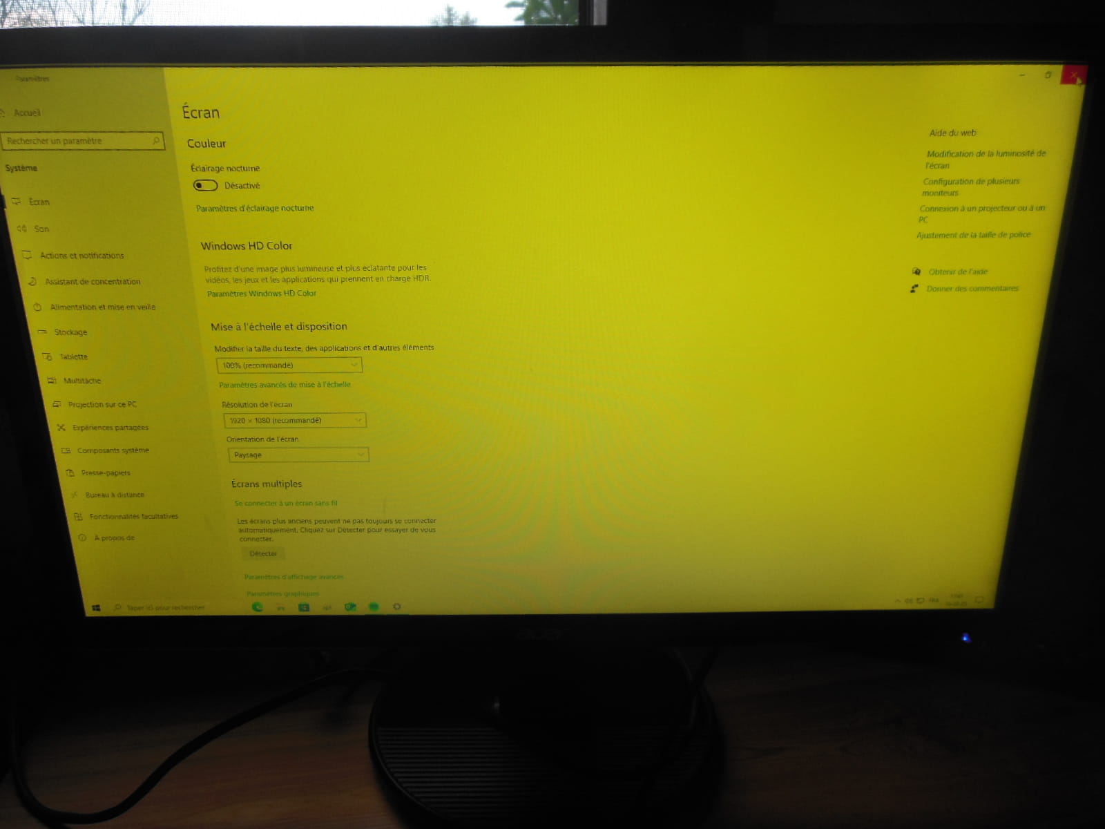

Bonsoir voila j'ai un ecran dordinateur de la marque acer dont je nutilise plus
il est rester dans mon garage
ici je l'ai rebrancher et l'ecran est jaune j'ai essayer de regler la vision ,nocturne rien ne ce pass il reste jaune .
Que puis je faire , je precise je n'y connais rien en ecran et en informatique !
merci de vos precieuses information merci

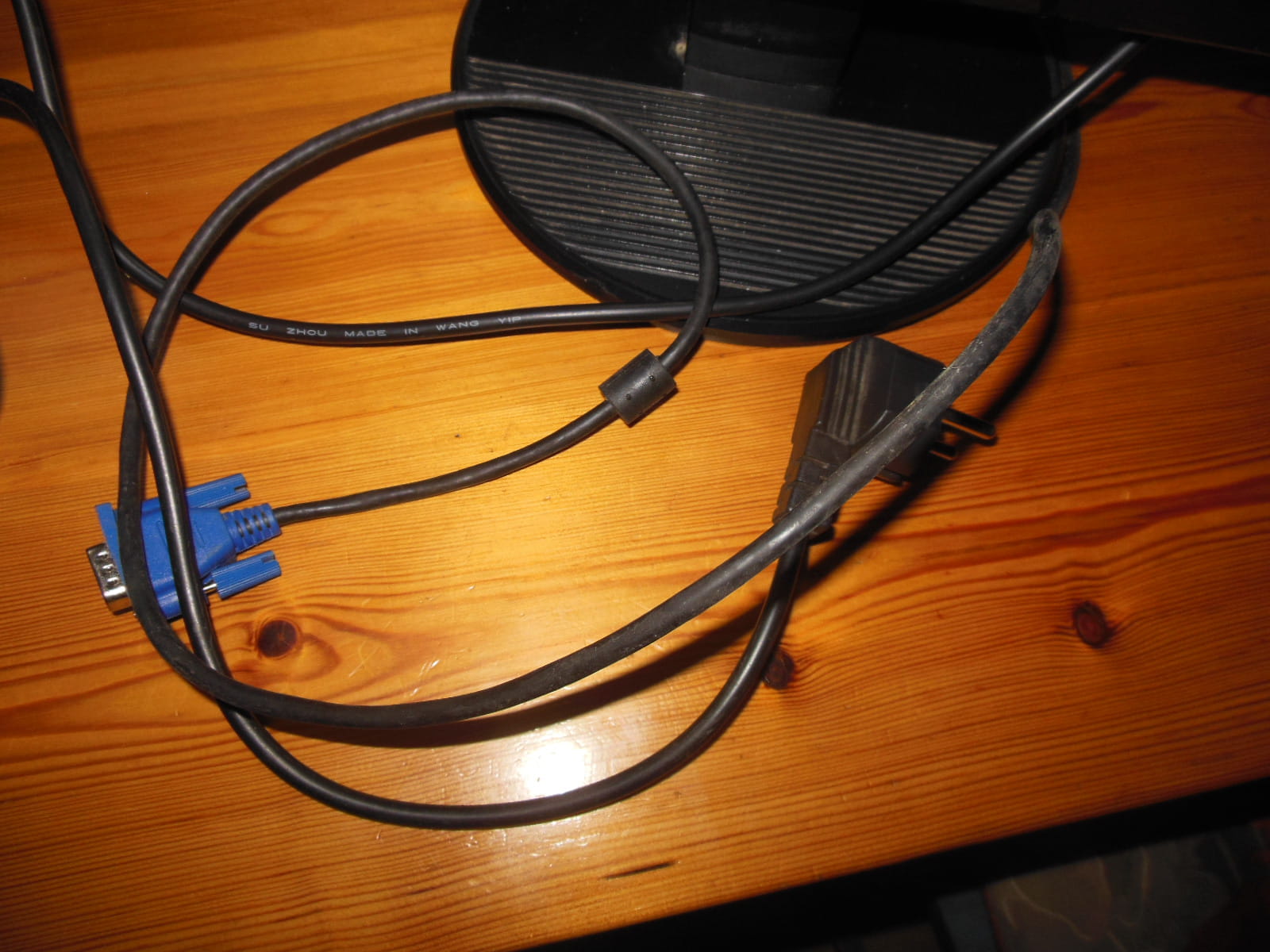

  1. voiçi une photo
      Quelle connectique ? (VGA, HDMI, DisplayPort, DVI , autre ? ) (ou pire la couleur de la prise ou une photo)
      Souvent avec le VGA c'est un signe que la prise est mal branchée et que la composante bleu n'est pas envoyée à l'écran.

    Vgna un cable noir avec extremeter bleu  est-ce possible que je l'ai brancher d'un mauvais coté ??
      Il n'y a pas de côté PC ou un côté écran.
      Il y a 3 possibilités courantes :
      Prises mal branchées.
      Il peut arriver qu'une broche soit pliée ou cassée dans l'une des 2 prises (regarder les 2 côté pour voir si il manque une broche ou si l'une est pliée).
      Le câble peut être cassé de l'intérieur (ou en faux contact) (peut arriver si la stockage a été mal fait ou si le câble est un peu vieux), en avez-vous un autre pour tester ?
  3. bonjour, merci et desolée pour la réponse tardive  c'est vrai que le cable est un peut vieux , et je n'en ai pas un 2 eme pour essayer ! faut que je reinvestisse dans un nouveau ! mais je me dit si l'ecran fonctionne , que ce n'est qu'une couleur jeune a cause d'un cable autant reinvestir dans un nouveau .
      Dans le menu de ton écran as tu accès aux paramètres de couleurs ? si oui vérifie les à tout hasard...;) le rouge, le vert et le bleu sont tous + ou - à la même valeur ( l'échelle varie selon les marques d’écran ). Si le bleu a une petite valeur comparé aux autres couleurs, L’écran devient jaune.
      1. j'ai essayer il n'y a aucun changement l'ecran reste jaune je vais racheter un nouveau cable et voir si  c'etait bien le cable si non ben je sais pas du tout
