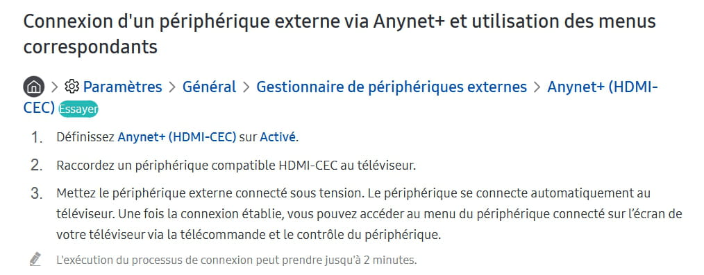

    De la même manière il faut dans le menu du téléviseur voir si la fonction HDMI CEC est en service
    Extrait notice du téléviseur  en page 32 (38 du pdf ci-dessous).
     La notice du téléviseur ==> https://downloadcenter.samsung.com/content/UM/202010/20201019142751727/KTMDVBEUL-3.1.2_EM_Kant-M_EU_FRA_201014.0.pdf
    1. Je viens de regarder et Anynet+ (HDMICEC) est bien activé sur le TV

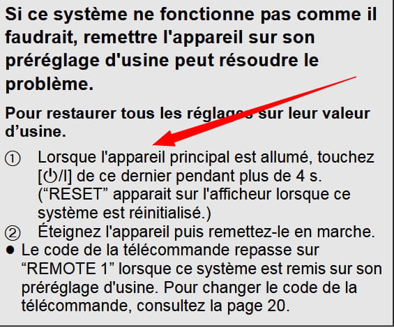

      Essayez toutefois de réinitialiser la barre son
      extrait notice page 26 (58 du pdf)
  5. La notice de la barre de son est en anglais, et on peut pas la traduire
    1. Désolée, c'est le début qui est en anglais, j'avis pas été à la bonne page
      1. La page 20 est  en anglais, et la page 58 (26) y a rien qui m'explique comment changer le code
          Je ne sais si vous avez ou pas besoin de changer le code de la "Remote"
          mais la page 20 en français c'est à la page 52 (20)
