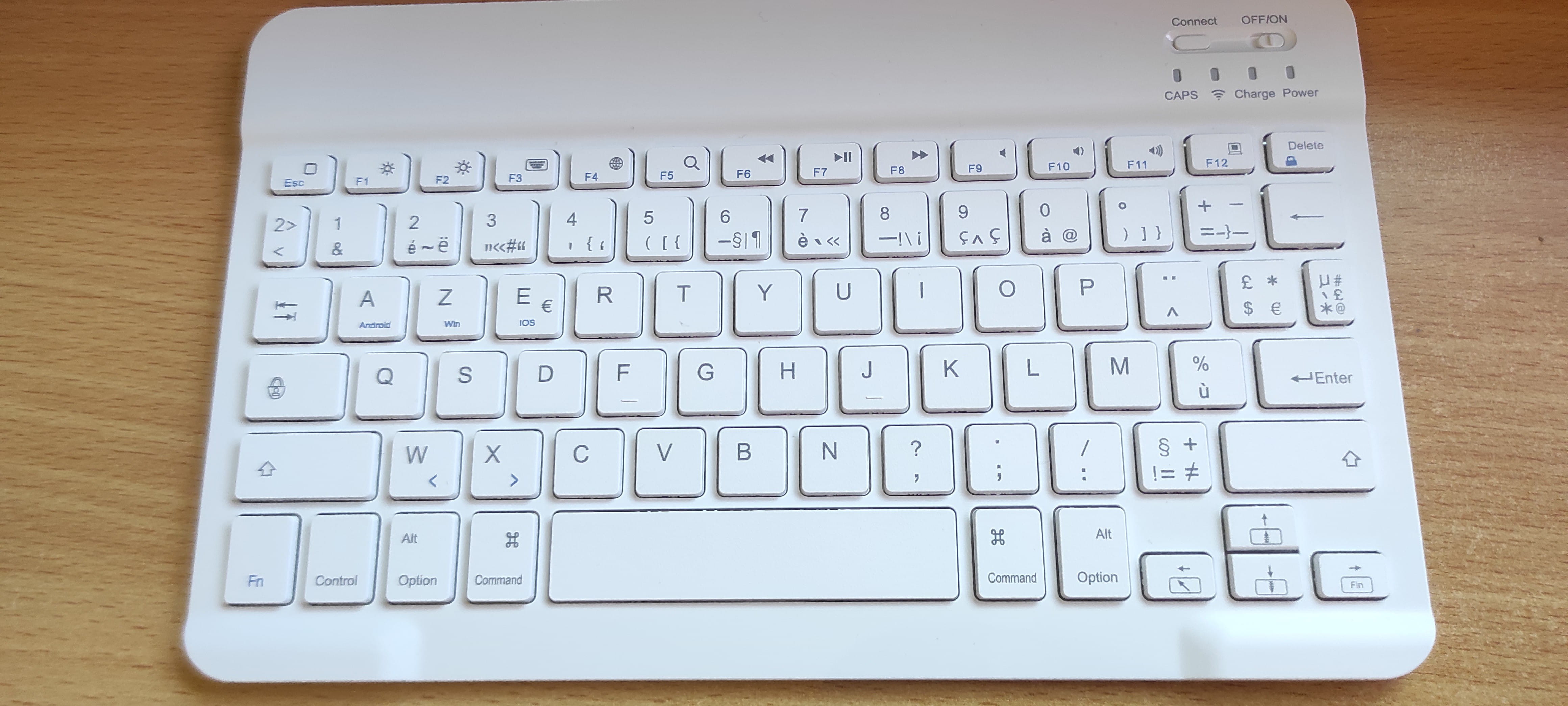

Touches clavier à 6 caractères
certaines touches de mon clavier possèdent jusqu'à 6 caractères !
comment ça marche ?

    Quelle est sa marque ? La doc devrait répondre à la question. Surtout qu'il y a des bizarrerie comme le même caractère présent plusieurs fois, ex le * sur 2 touches voisines
      La présence des touches "Command" et "Option" dénote un clavier Macintosh
      Voila déjà un lien qui donne l'utilisation avec 4 caractères
      https://sites.univ-lyon2.fr/lettres/zdoc-TT/Clavier-MacOSX.pdf
      L'utilisation combinée avec la touche "Command" devrait certainement faire partie de l'obtention des 2 caractères restant.

        Il ressemble effectivement à un clavier Mac, sauf les touches avec autant de caractères.
        Xiaomi (Android), fonctionne-t'il avec un clavier Mac ?
        Peut-être que les touches spéciales ou les combinaisons ne fonctionnent qu'avec Mac ?

        Si tu regardes bien les touches AZE, il y a des indications Android, Win et IOS. Il est donc probable qu'il y a une configuration différente pour ces 3 OS. Quelle est la combinaison de touches pour activer cela, mystère.
        On a Fn, shift, ctrl, alt et command
        Tu ne l'as pas essayé ?

          Il y a probablement, au moment de la "connexion" Bluetooth une possibilité de choix entre les divers OS.
          Sauf que la notice, si elle se limite aux deux pages mises en photo, n'est pas très loquace sur le comment faire le choix d'OS.
