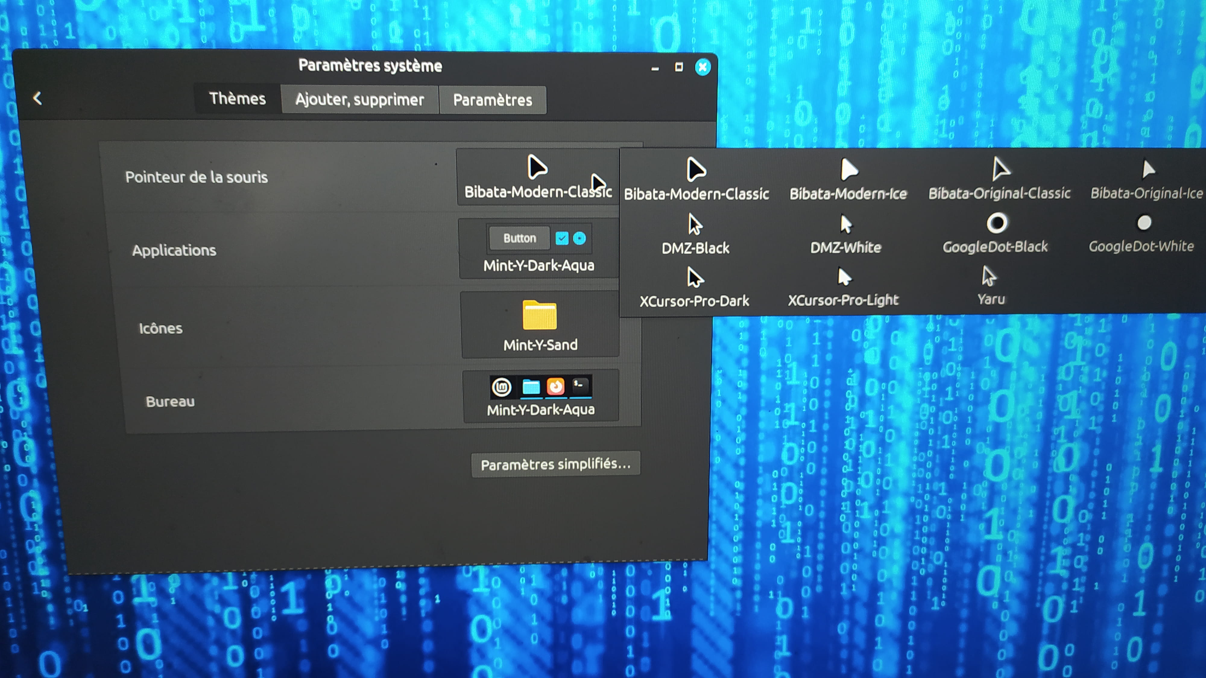

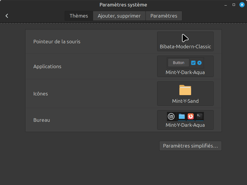

        Je ne vois rien d'autre que cela dans mon réglage de souris :

      2. Merci, mais j''ai créé ce dossier mais cela ne change rien donc je ne sais pas comment faire pour avoir autre chose que ce que j'ai (voir photo ci-dessus)...

          Lance ensuite le gestionnaire de paramètres, dans Thèmes active l'affichage détaillé puis clique sur curseurs et tu verras le nom de ton jeu de curseurs apparaître dans la liste, tu le sélectionnes simplement et il devient immédiatement actif (déplace ta souris pour voir).

        Effectivement, la souris était bien présente dans les réglages de souris mais l'icone affichée (avec son nom dessous) ne corespond pas à l'image normale obtenue et c'est pour ça que j'ai fait l'erreur de ne pas la voir.
