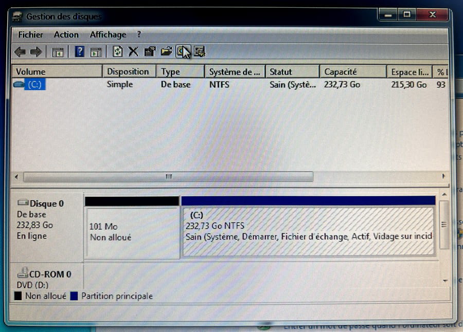

Là, je suis certain d'avoir essayé de supprimer la partition qui était réservée au système et ne pas y être parvenu. Apparemment je l'ai formatée puisqu'elle se retrouve non allouée.
J'hésite à bidouiller avec la gestion des disques pour réunir les 2 partitions, cet exercice me n'a jamais trop réussi de par le passé

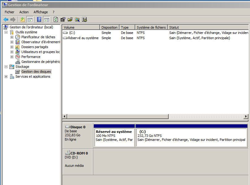

Je trouve bizarre d'avoir touché à la partition de 100MO après l'installation. C'est normalement une partition système. Quand je veux réinitialiser totalement un disque à l'installation, avec l'installation personnalisée, je supprime toutes les partitions du disque et sélectionnant le disque totalement non alloué, je laisse l'installation créer le partitionnement qui lui convient.
Oui, c'est une réflexion pertinente. J'ai refait une nouvelle install de windows en suivant ce conseil. Il a recréée la partition système et j'ai laissé faire. Le PC est peut être un peu moins lent mais tout fonctionne. Pas rapidement mais j'ai pu installer Chrome, Avast.

Je pense qu'il y a un os quelque part soit les paramètres de boot, soit avec les partitions, je n'ai pas pu faire ce que je voulais au formatage
Je vais faire des copies d'écran

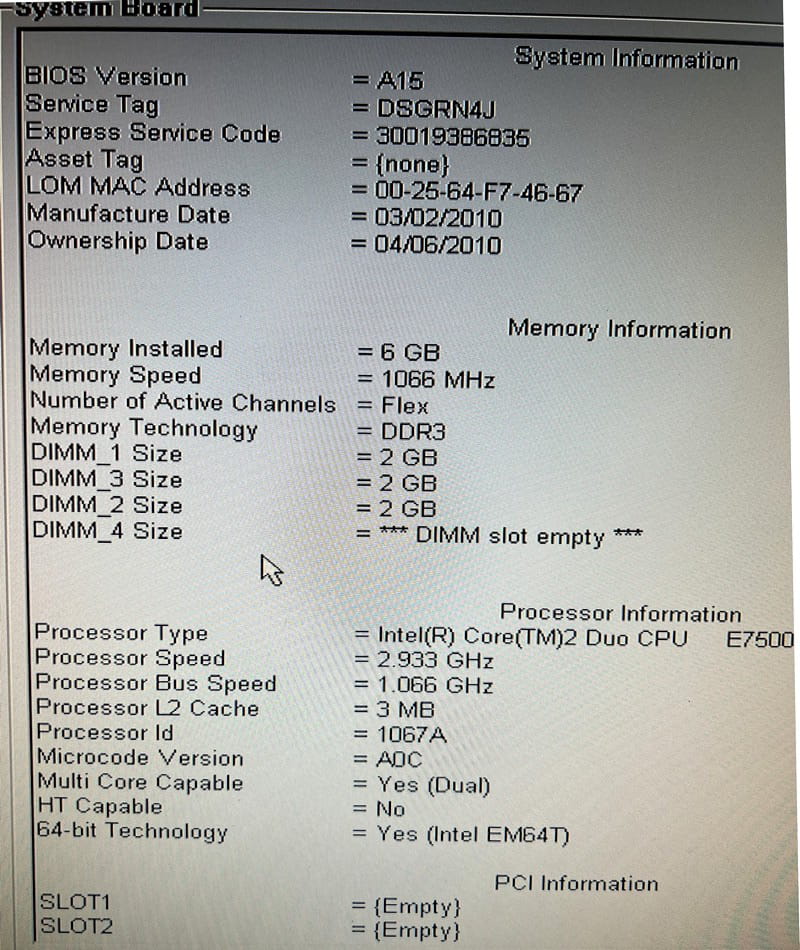

Actuellement j'ai trois emplacements mémoire avec une barrette de 2 GB sur chaque. Cette asymétrie peut-elle poser problème ?

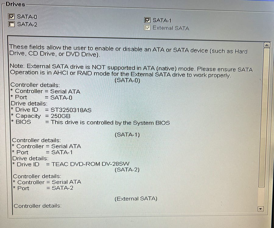

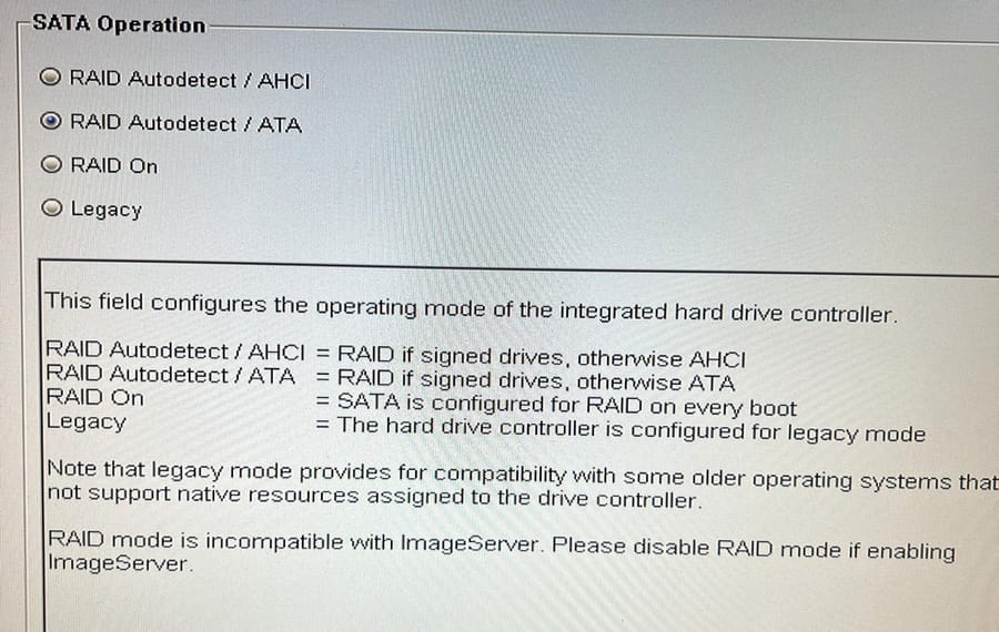

J'ai mis 4 copies d'écran avec des infos sur les composants et l'anomalie sur les partitions.

Il faudra remettre la date et heure juste dans le bios, c'est relativement important car si le pc se retrouve connecté la synchronisation va poser des problèmes.
Pour la ram, il faudrait décaler la barrette situé dans le dimm1 vers le dimm4. Il est également préférable que les barettes des slots dimm2 et 4 soient identiques.

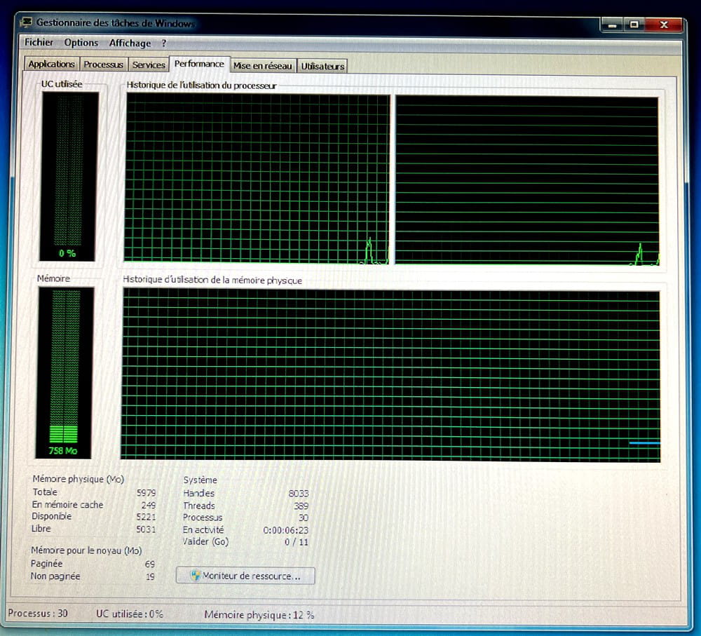

Ceci dit, je serais étonné que ce soit ça qui ralentisse w7, que ce passe-t-il dans le gestionnaire des tâches ?
J'essaie de regarder si je trouve par hasard une 4ème barrette identique pour compléter les slots et ensuite je le rallume et je regarderai le gestionnaire.
Bon, les barrettes, ça ne fait pas grand chose. Et je n'en ai pas de 4ème.

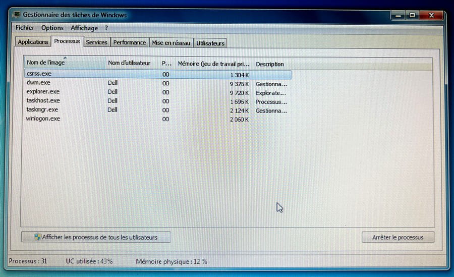

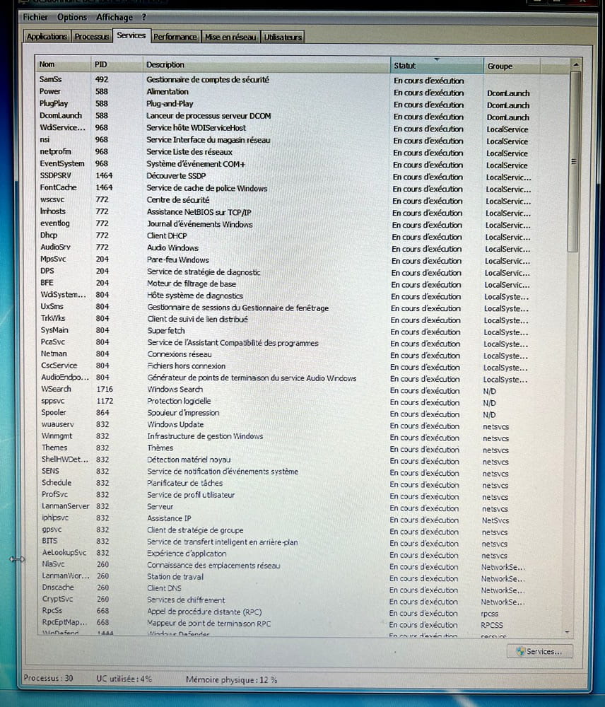

Il me faut 13 mn pour obtenir le bureau
- 2 mn d'ecran noir
- 4 mn avec le message Démarrage de Windows...
- 4 mn après l'apparition du logo dégradé 4 couleurs
- 1 mn pour le login/pass et l'arrivée du bureauTout met du temps à s'ouvrir: explorateur, panneau de config, menu démarrer, gestionnaire.
J'ai mis des copies d'écran des onglets du gestionnaire pour lesquels il y avait du contenu

Damned ! Je ne l'avais pas trouvé intéressant car le contenu défile. Je vais regarder à nouveau.
Oui, sauf que cette machine a toujours très bien fonctionné... Même si une machine est ancienne, un OS comme win7 installé seul devrait tourner normalement, je pense que le problème est lié au partitionnement du disque dur même si je ne l'explique pas à ce jour.
