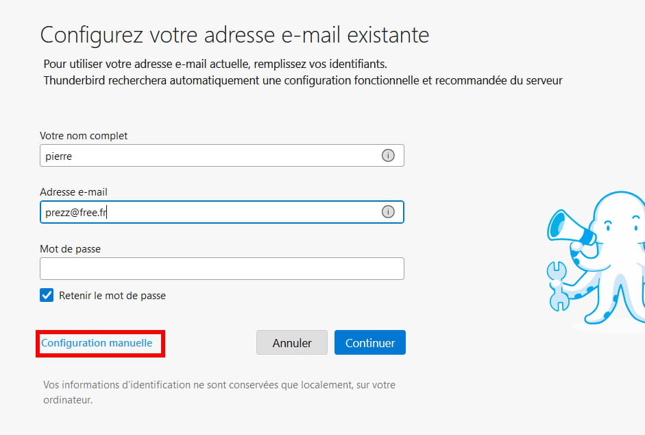

    2. Oui mais lorsque je re-effectue une installation de Thunderdird, ça me le fait automatique en IMAP.
      Y a t-il un moyen de le télécharger en POP?
        Sur le premier écran, cliquez sur configuration manuelle.
        Vous continuez la configuration en utilisant les paramètres que vous trouverez sur cette page
        https://www.computheure.nc/configurer-mail-caledonie/
        Actuellement le protocole POP3 est de moins en moins utilisé, car il est peu pratique quand on utilise des appareils mobiles. Par défaut, un message lu est supprimé du serveur et enregistré sur l'ordinateur : il n'est donc plus lisible sur un appareil mobile. C'est donc le protocole IMAP qui est proposé par défaut.
        Au lieu de recréer un compte, vous pouvez sauvegarder les messages importants dans des dossiers locaux.
        À vous de décider.
    3. Impeccable j'ai réussi. MERCI
