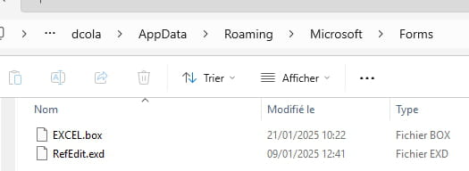

        2. Désolé. La présence de fichiers  EXD. Essaie autrement. Dans la barre d'adresse de l'explorateur de fichiers, entre :
          %appdata%
          Valide.
          Navigue ensuite en double-cliquant sur Microsoft et Forms. S'il y a des fichiers exd, supprime-les :
          Recommence en entrant, comme l'indique NonoM45, dans la barre d'adresse :
          %temp%
          Ouvre le dossier Excel8.0 et de même, supprime les éventuels fichiers exd. Toujours dans le dossier temp, ouvre le dossier vbe et supprime les fichiers  exd.
          Daniel
          1. Je viens e faire comme demandé  mais pas de fichier   exd
            EXCEL.box est bien présent mais il est seul
            Manuellement je ne trouve pas de fichier avec .exd
