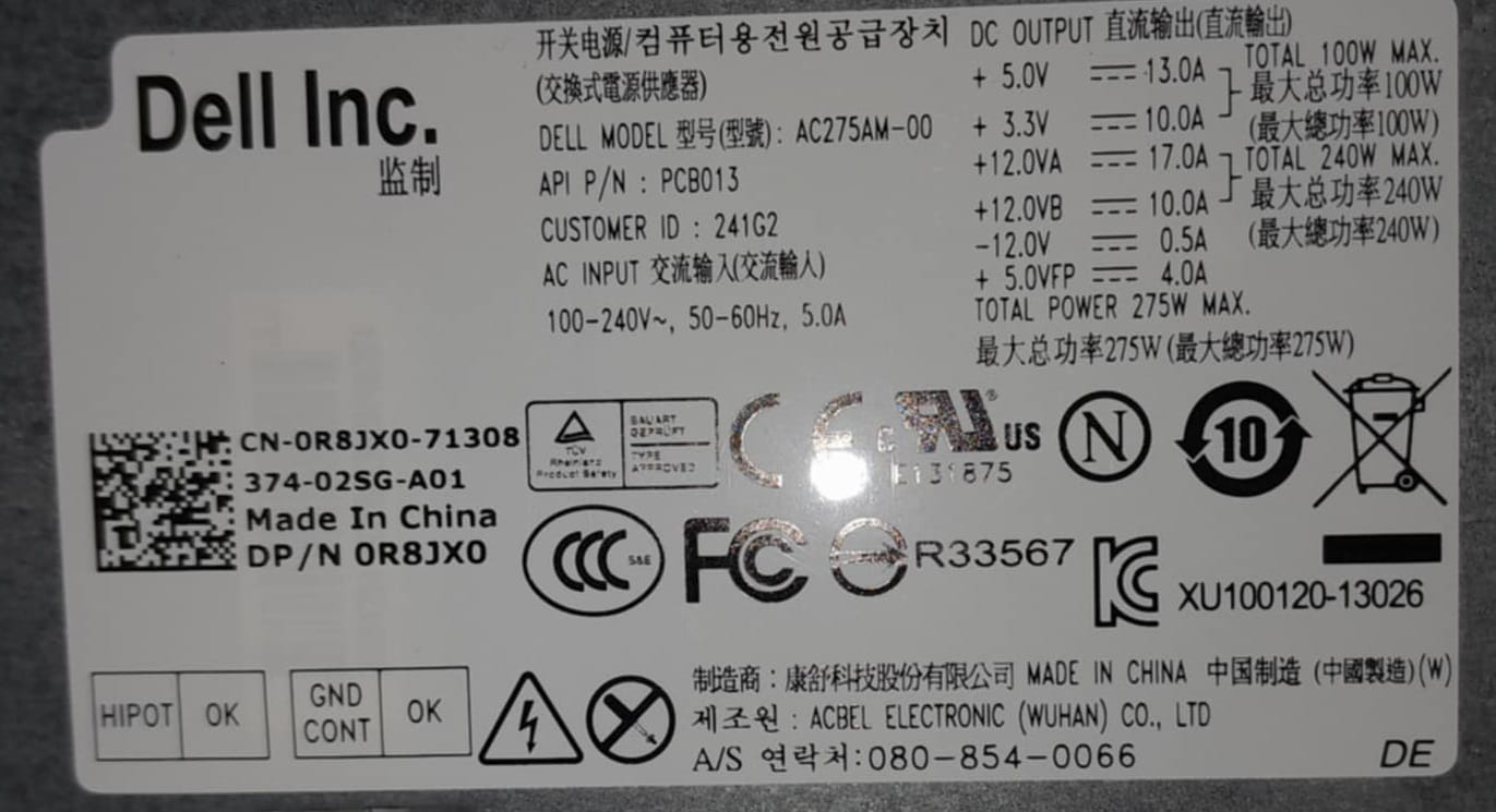

Je vois, je comprends mieux, c'était un "bon plan" quand je l'ai acheté. Du coup voila l'alimentation je crois

Vu la conception de l'alim qui ne fait que 275w avec deux rails 12v pour 240w (donc 120 max chacun) cette alim est trop juste pour ton pc, surtout avec la 3050, d'ailleurs il existe deux variantes des rtx 3050,  tu as quelle modèle ? 6 ou 8 go de ram ? Avec ou sans connecteur d'alim intégré ?
Dans le même temps, j'hésite à te dire de la changer car tu peux jouer sans plantages donc...
En tout cas c'est tout sauf une bonne affaire.

J'ai vu effectivement que Nvidia recommandait à priori plutôt dans les 550w d'alimentation...(chatgpt me dit que 450 w pourraient suffire) en tout cas on en est loin. Ca explique aussi peut être les plantages où je n'ai pas l'impression que la carte surchauffe, parce qu'en fait j'imagine qu'elle consomme trop pour que l'alimentation fournisse de l'énergie au reste de l'ordinateur. Ca risque de casser le matériel très vite si c'est le cas

Oui la 6 go est alimenté électriquement par le port pciexpress de la carte mère,  le soucis, et c'est là que je voulais en venir avec cette info, c'est que ta carte mère à plus de dix ans (plutôt 12 ou 13) et n'est pas taillé pour alimenter une carte graphique moderne de cette puissance via le port graphique pciexpress. À l'époque il ne délivrait pas plus de 60w. Aujourd'hui c'est 70w voir même plus,  donc quand la carte va tirer fort elle ecroule les tensions de la carte mère,  et à l'inverse quand elle tres peu utilisé elle consomme tellement peu pour la technologie de la carte mère que le bus decroche.
Changer l'alim résoudra peut-être le problème mais c'est pas garanti car la carte mère est en cause aussi. Et oui, une bonne alim de 450w suffira mais pas moins.
