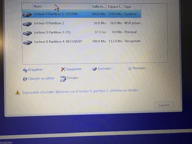

  6. riri3459 Messages postés 24 Statut Membre
    si je supprime une partition, ça solutionner mon probleme ?
    j'ai 4 partition sur le lecteur 0
    en bas j'ai un message pour me dire Impossible d'installer windows etc...

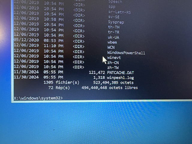

  9. riri3459 Messages postés 24 Statut Membre
    hello
    quand je fais un dir c:  effectivement 0 octets de libre
  10. riri3459 Messages postés 24 Statut Membre
    et quand je fais un dir tout seul il m'affiche 494297688 octets de libres
  11. riri3459 Messages postés 24 Statut Membre
    la derniere photo

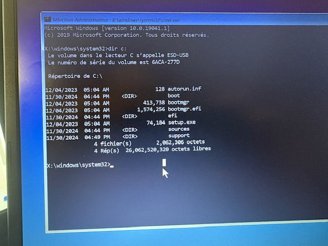

    1. brucine Messages postés 25315 Date d'inscription   Statut Membre Dernière intervention   4 199
      La première image n'a pas de sens, sous la console de récupération WinRE c'est la clé USB qui vaut C:
      La troisième ne nous apprend rien.
      Mais la deuxième nous dit bien comme je l'ai écrit qu'il y a un minimum de 4 partitions et que si on ne formate pas on ne peut installer Windows que là où il est déjà, Partition 3.
      Mais elle nous dit en effet qu'elle est totalement pleine, et qu'on ne pourra rien installer dessus sans formater et recommencer, c'est apparemment un eMMC 64 Go, c'est très limitatif pour faire tourner Windows.
