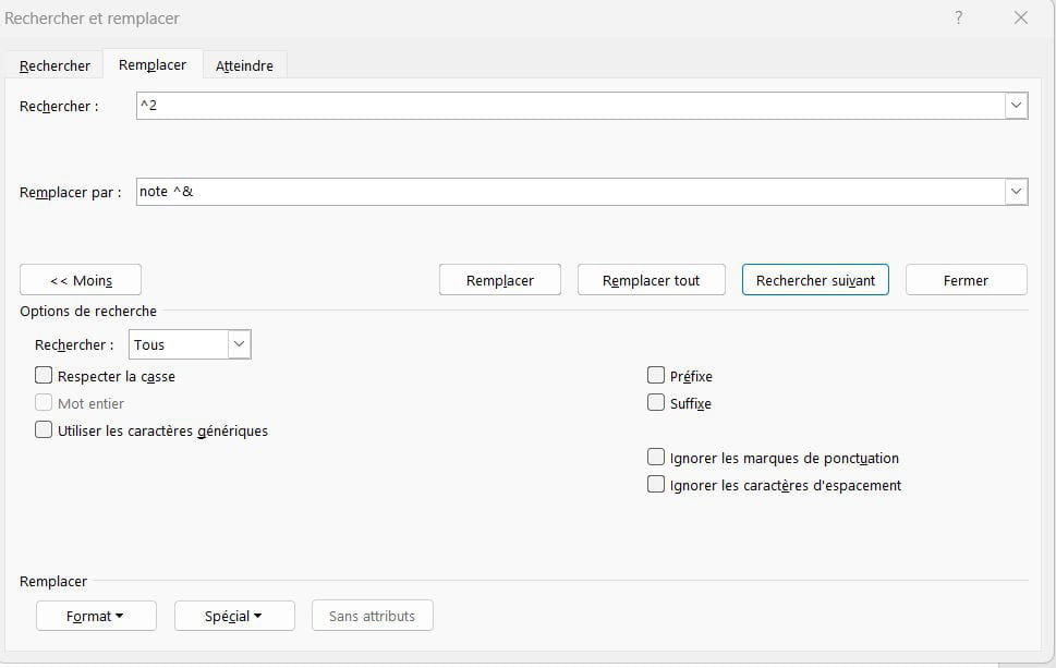

    2. En fait, ce que je voudrais c'est rajouter "note" devant chaque indice (cf exemple) pour bien dissocier les notes bas de page des notes de fin.
      Si c'est pas possible automatiquement je peux le faire manuellement !
      1. Ce que j'ai indiqué donne bien la forme ci-dessus mais qui s'applique indifféremment aux notes de bas de page et de fin.

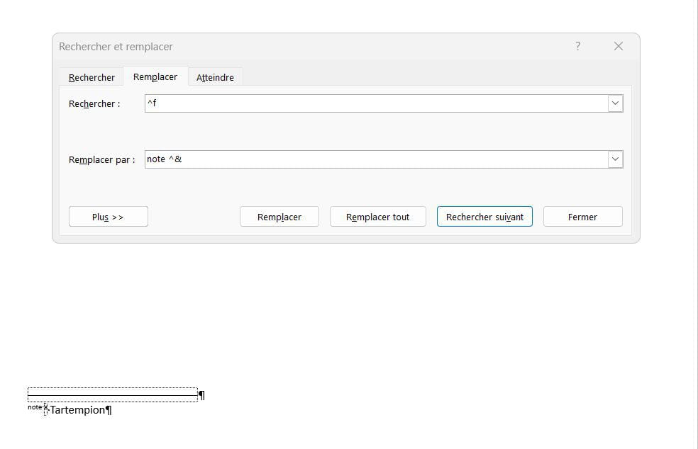

        J'ai apparemment le bon résultat comme suit dans mon test mais c'est une note de bas de page, donc en remplaçant ^f par ^e dans ton cas de figure.
    3. YES !.... C'est OK comme ça, mille mercis.
