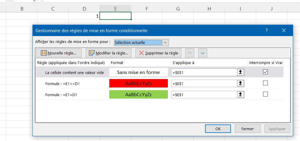

Mon problème est le suivant.
Lorsque je mets en place ces mises en forme conditionnelles, ma cellule E1 est automatiquement rouge alors qu'elle est vide (donc devrait être sans mise en forme).
En fait, le logiciel considère que si elle est vide donc E1 ≠ D1.
Comment puis-je corriger cela, s'il vous plaît ?
Je vous remercie pour votre aide.
    Peut être l'ordre des MFC, le vide en premier et surtout cocher Interrompre si vrai.
    Autrement nous donner le fichier pour voir.
