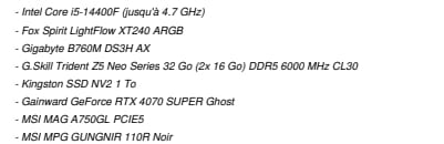

  1. epango Messages postés 37195 Date d'inscription   Statut Membre Dernière intervention   Ambassadeur 4 270
    Donne-nous la composition de ton pc. Sait-on jamais, peut-être qu'elle nous aidera à chercher où se trouve le problème.
    1. Liquid
      Voici la composition :)

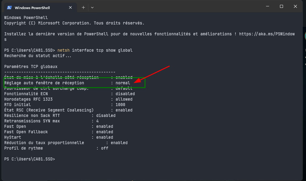

    essayer ouvrir invite de commande cmd ou powershell et entrer cette commande:
    netsh interface tcp show global
    poster le resultat ici.
    le reglage auto fenetre de reception doit etre sur normal comme suit:
    si ce n'est pas le cas alors entrer cette commande:
    netsh interface tcp set global autotuning=normal
    1. Liquid
      J'essaye cela dès que je peux et je vous tiens informé, merci du conseil !
    2. Liquid
      Je viens de regarder. C'est malheureusement sur normal. Le problème ne vient pas de là.
