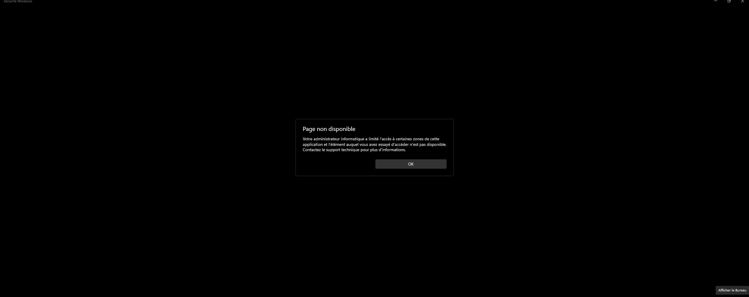

Je ne peux plus accéder au centre de sécurité Windows 11. Si vous avez une idée, je vous remercie pour votre aide.
J'utilise 2 profils dont : 1 en simple utilisateur pour me connecter à internet et donc, sans privilèges Administrateur et 1 en Administrateur pour la MAO (Cubase oblige)
C'est bien sûr pareil sur les 2 profils.
Windows11 pro
Windows / Edge 125.0.0.0

        Si tu ouvres la page de defender, c'est que la base de registre est endommagé mais qu'il est encore fonctionnel, cela aurait du se régler en faisant la réparation, sinon il faut réinstaller entièrement windows ou attendre une monté de version (24H..).
        Si tu as toujours un message d'erreur, il faut pas chercher et tout réinstaller.
          même en mode sans échec le centre de sécurité ne se lance pas. Là pour le moment je scanne avec MS Safety Scanner au où.
          La commande "windowsdefender://threat" n'est pas reconnue ni dans powershell
