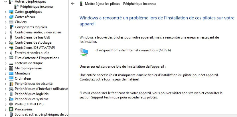

            1. voici cet autre périphérique honnêtement je ne sais pas du tout ce que sais ma carte graphique est bien reconnu et l’état de mon disque dur est de 97%
                Peut-être en désinstallant : cFosSpeed
                Panneau de configuration
                Réseau et internet
                Afficher l'état la gestion du réseau
                Clic sur ethernet (ou wifi)
                Propriétés
                Voir dans la liste si vous avez cFosSpeed
                Si oui clic dessus, désinstaller
