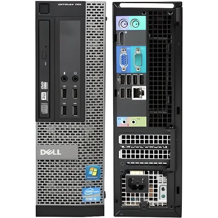

Est-ce que une alimentation de 265W suffit à mon pc
Voici la config du pc en question : i7-2600, 16gb ram ddr3, 1 ssd 500gb, 1 hdd 500gb, et la carte mère c'est une carte mère d'optiplex 790 vue que c'est un optiplex 790 et ducoup je voulais rajouter une carte graphique qui demande pas trop de watt genre 1050 mais je me demandais si je devais changer d'alimentation ou pas ?
  1. Contributeur Ambassadeur
    salut
    une 400 Watts 80+ bronze serait préférable
    je reviens ; ton PC est de ce type ???
      > 275 Watts < 52€
