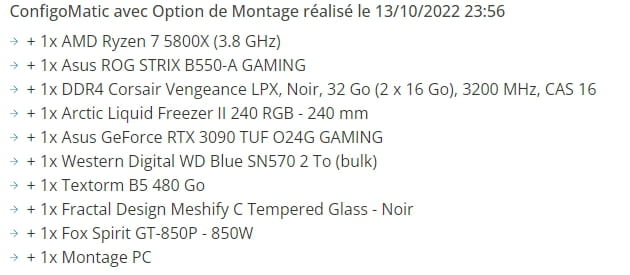

Pour commencer voici ma config :
J'ai un problème depuis plusieurs mois mon PC s'éteint d'un coup tout seul (Je ne peux pas le rallumer direct il faut que je coupe l'alimentation derrière le PC et que je le change de prise un peu comme s'il y avait une sécurité)
