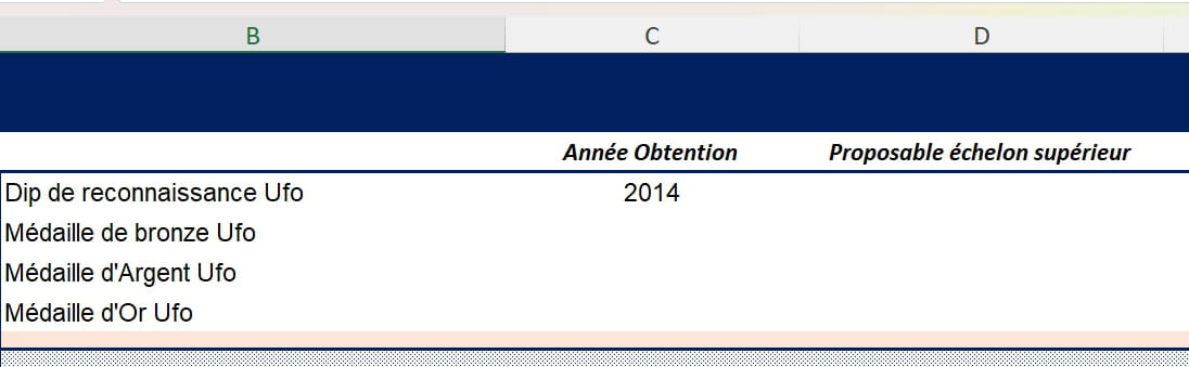

Fonction si est vide
En C6, j’ai une valeur = 2014,
En C7, Ma cellule est vide,
En C8, Ma cellule est vide,
En C9, Ma cellule est vide,
En D6, je cherche à lui dire que si ma cellule C7 est vide alors je calcul C6+2
En D7, je cherche à lui dire que si ma cellule C8 est vide alors je calcul C7+5
Je comprends pas pourquoi ma formule ci après ne fonctionne pas : =SI(C7="";C6+2;"")
Merci d'avance

      1. Voici le lien du Fichier  Faire le test avec la Lettre A sur liste déroulante en B3. J'ai mis 4 exemples, je devrais m'en sortir après.
        les Années ne sont pas au format Année mais numérique (je sais pas si cela a une influence). et apparement la formule dans la colonne C renvoi un 0. J'ai essayé avec Fichier/option et decoché les 0 pour null mais rien à faire.
        merci  d'avance
        https://www.cjoint.com/c/NCoqTyyhHX2
    2. Voici le lien du Fichier  Faire le test avec la Lettre A sur liste déroulante en B3. J'ai mis 4 exemples, je devrais m'en sortir après.
      merci  d'avance

          Non, ce n'est pas ce que je recherche. En D6 je cherche à lui dire que si en C7 c'est vide alors en D6 je fais C6+2.
          Puis En D7 je cherche à lui dire que si en C8 c'est vide alors en D7 je fais C7+5.

            Dans ce cas, comme il y a une formule dans la colonne C et donc pas vide, prend comme formules :
            =SI(C7>0;"";C6+2) et =SI(C8>0;"";C7+5)

              Comme te l'ont expliqué jee pee et via55, ta cellule D6 n'est pas vide :
              • En effet elle contient une formule, qui est =SI(C7="";C6+2;"")
              • Par contre "" signifie "pas de contenu à afficher", ce qui donne l'illusion qu'elle est vide ...
              Les formules du post #8 sont donc celles à utiliser.
