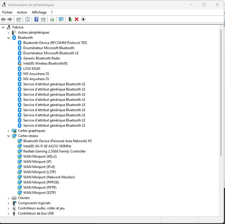

    Donne le modèle de ta carte réseau tel qu'il apparaît dans le gestionnaire de périphériques, donne aussi ta version de Windows.
    2
    1. voilà la capture carte réseau :
    2. bon les zamis... je ne comprends plus rien pourtant c'est pas dur mais bon voilà quoi...
      je reviendrai vers vous au cas où...
      merci en tout cas :-)
    3. bon j'ai bien tout suivi à la lettre mais dans le gestionnaire de périphérique j'ai toujours un point d’exclamation...
      ici :
    4. Modérateur
      @Fildyr
      C'est la carte Bluetooth qui est inclue dans la carte WiFi qui est double bande (WiFi et Bluetooth) qui a un problème pour le connaitre il suffit de cliquer droit sur la carte Bluetooth et de choisir Propriétés puis l'onglet général.
      As-tu des coupures depuis la mise à jour du pilote WiFi?

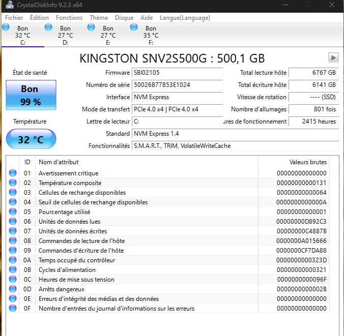

          Ton Windows semble avoir de sérieux problèmes.
          Fais l'ensemble des ces manips :
          Télécharge le programme crystaldiskinfo, installe-le et lance-le (attention, sélectionne bien le programme : crystaldiskinfo, pas crystaldiskmark !) :
          https://crystalmark.info/en/software/crystaldiskinfo/
          Donne l'état du disque, de préférence avec une copie d'écran.
          Puis, appuyer sur les touches Windows et X et cliquer sur powershell (admin) et copier la commande :
          CHKDSK /F /X
          Répondre "o" et redémarrer le PC.
          Enfin, ouvrir une fenêtre powershell (admin) et saisir la commande :
              DISM /ONLINE /CLEANUP-IMAGE /RESTOREHEALTH puis valider.
          Pour cette commande, il faut être connecté à internet.
          Sans fermer la fenêtre, copier la commande :
              SFC /SCANNOW  puis valider
          Donner le résultat de ces deux commandes.

        voilà, SATS_fr, j'ai tout fait et voici les résultats :
        1- crystaldisk :
        2- DISM... : la restauration a été effectuée, l'opération a réussi
        3 SFC... : aucune violation d'intégrité
        j'enchaine avec l'ipconfig de brupala et je reviens dire quoi :-)
