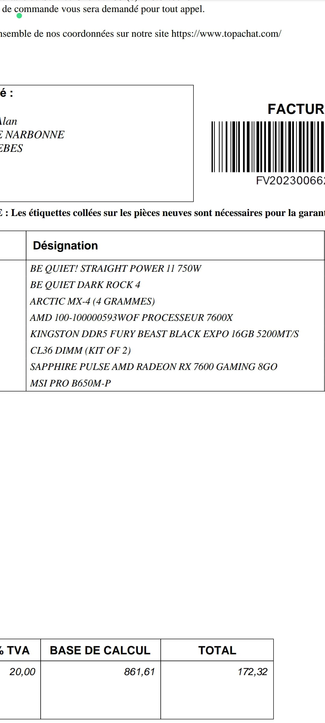

Il y a peu j'ai acheté une config que j'ai monté moi même, sauf que dans cette config la carte graphique était défectueuse (Sapphire pulse Radeon RX 7600), je me la suis faites remboursée et j'ai acheté une 4070 super ventus 2x de chez MSI.
Mon pc fonctionnait très bien sans la carte graphique, j'avais branché mes câbles vidéos sur la sortie de la carte mère, et mes écrans affichaient mon bureau windows.
Mais depuis que j'ai branché ma carte graphique, mes écrans ne détectent aucuns signaux venant de mon pc. Que ce soit de la Cg ou de la Cm.
Je tiens a préciser que je n'ai fait aucune modifications dans le bios avant d'installer la 4070.
Si quelqu'un a une idée d'où pourrait venir le problème et comment le régler ce serait vraiment sympa, merci.
