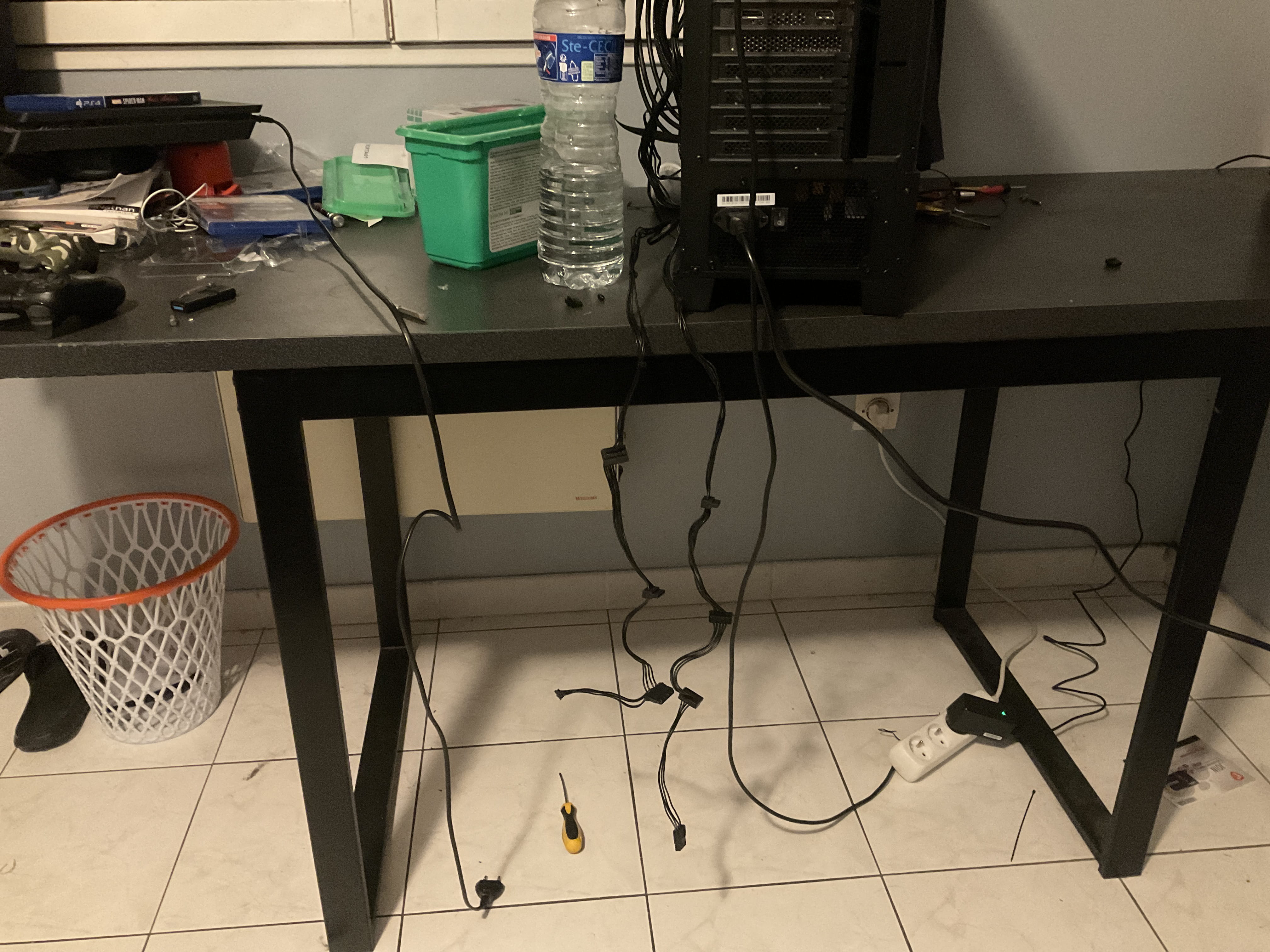

Voila je viens de monter mon tout premier pc et il s’allume pour s’eteindre 15 seconde après sans rien afficher sur l’ecran.
Faut savoir que y a un cable ou y a marquer sata et qui provient de la face arriere de ma colonne et 2 autre cable que je sais pas ou brancher :
Et voici l’installation avant si ca peut vous aider :
Si vous connaisez le probleme ou que vous savez ou brancher les cables de la 1 ere photo merci de m’aider.
Je serais très reconnaissant de m’avoir aider a monter mon tout premier pc.

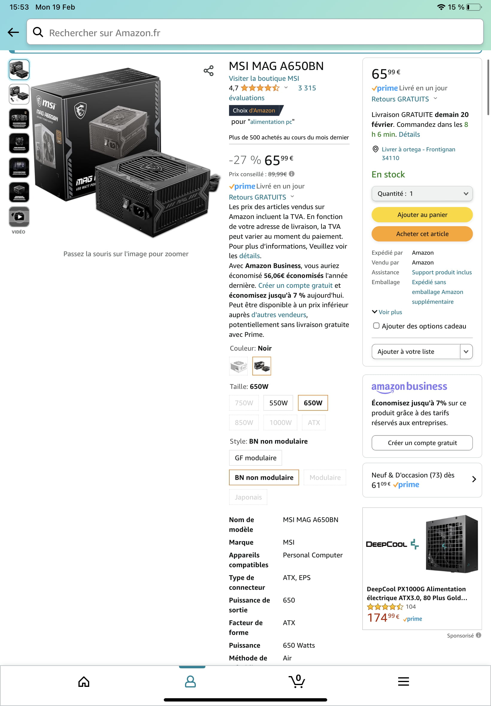

-- Pour une alimentation, il faut au moins mesurer les Volts, avec un voltmètre pour savoir si elle produit les tensions voulues...Les bruits étranges n'étant pas une unité de mesure reconnue..

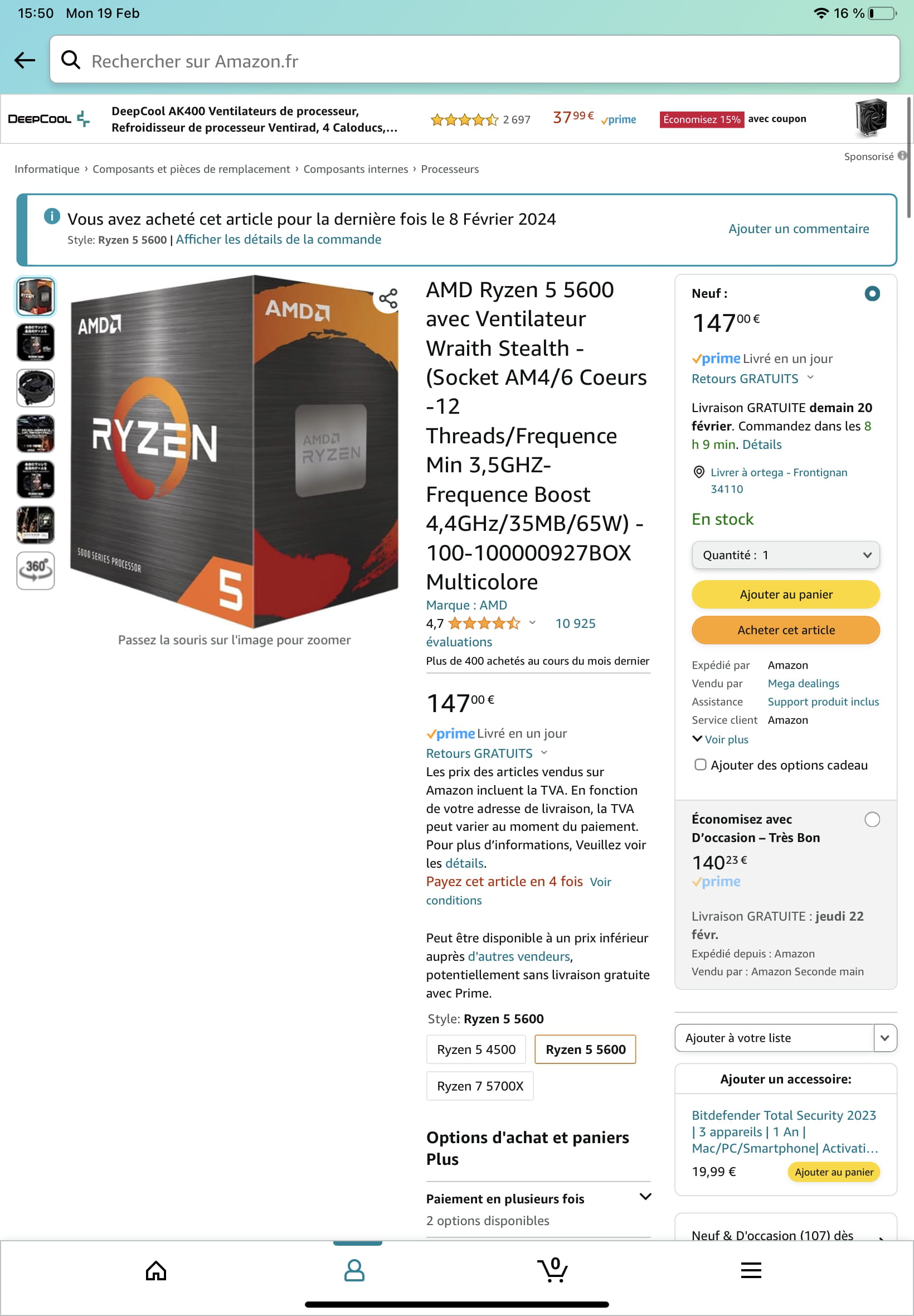

Pour l'affichage sur l'écran, il est inutile de se brancher sur la carte mère... il ne sort rien de là... ça ne fonctionne que si tu as un processeur Rizen 5600G  hors le tient est un 5600, sans la lettre G, ce qui t'oblige à avoir une carte Graphic en plus du reste... et une image ne peut sortir que de là.
Est-ce que les ventilateurs se mettent en marche lorsque tu appuie sur la touche marche du boitier..?
Vérifie quand même le modèle exacte de ton processeur Ryzen...?

-- Quel est le modèle exact de ton Processeur..? Rizen 5600  ou Rizen 5600G

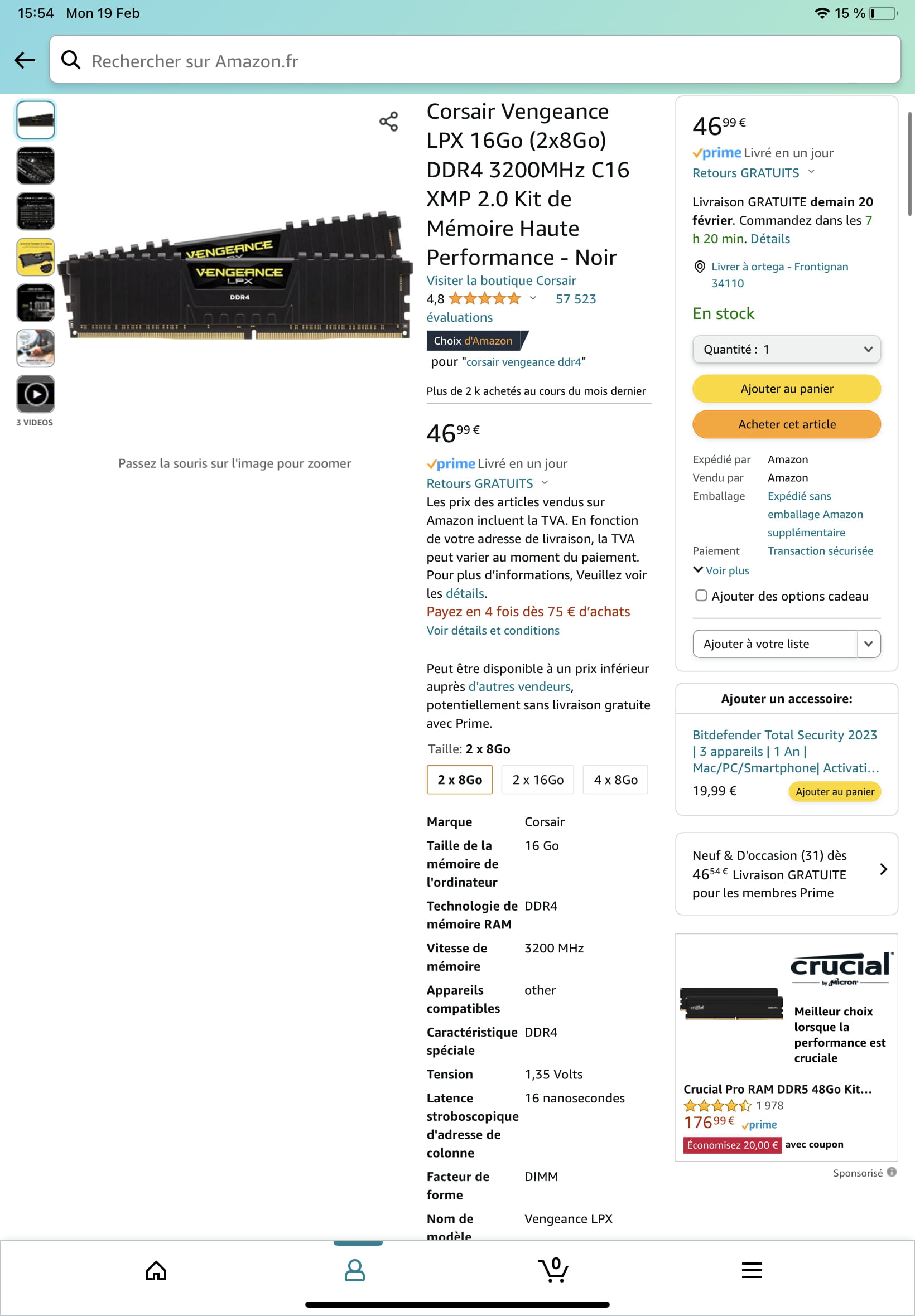

-- Les références de la RAM collée sur l'étiquette..?

On peut dire que la panne, c'était le processeur... Il lui était donc arrivé une mésaventure. Pour ma part, c'est le premier que "je vois" en panne.

Non, ton PC ne peut rien afficher sans carte graphic... Ton PC a besoin d'une carte graphic.
-- Il y a un processeur particulier, c'est un GPU (pour Graphic) ce n'est pas lui qui fait marcher le PC
-- Le PC fonctionne et calcul etc grace à son microProcesseur  CPU qui est sur la carte mère... (Ryzen 5600)
