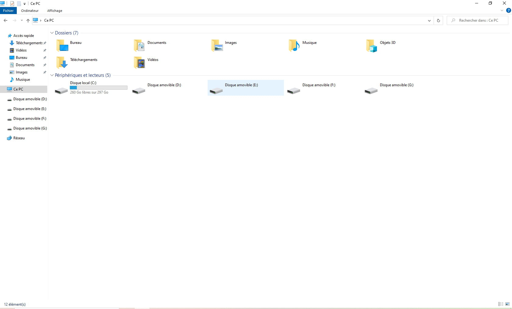

Disque amovible Apparait plusieurs fois sur l'explorateur

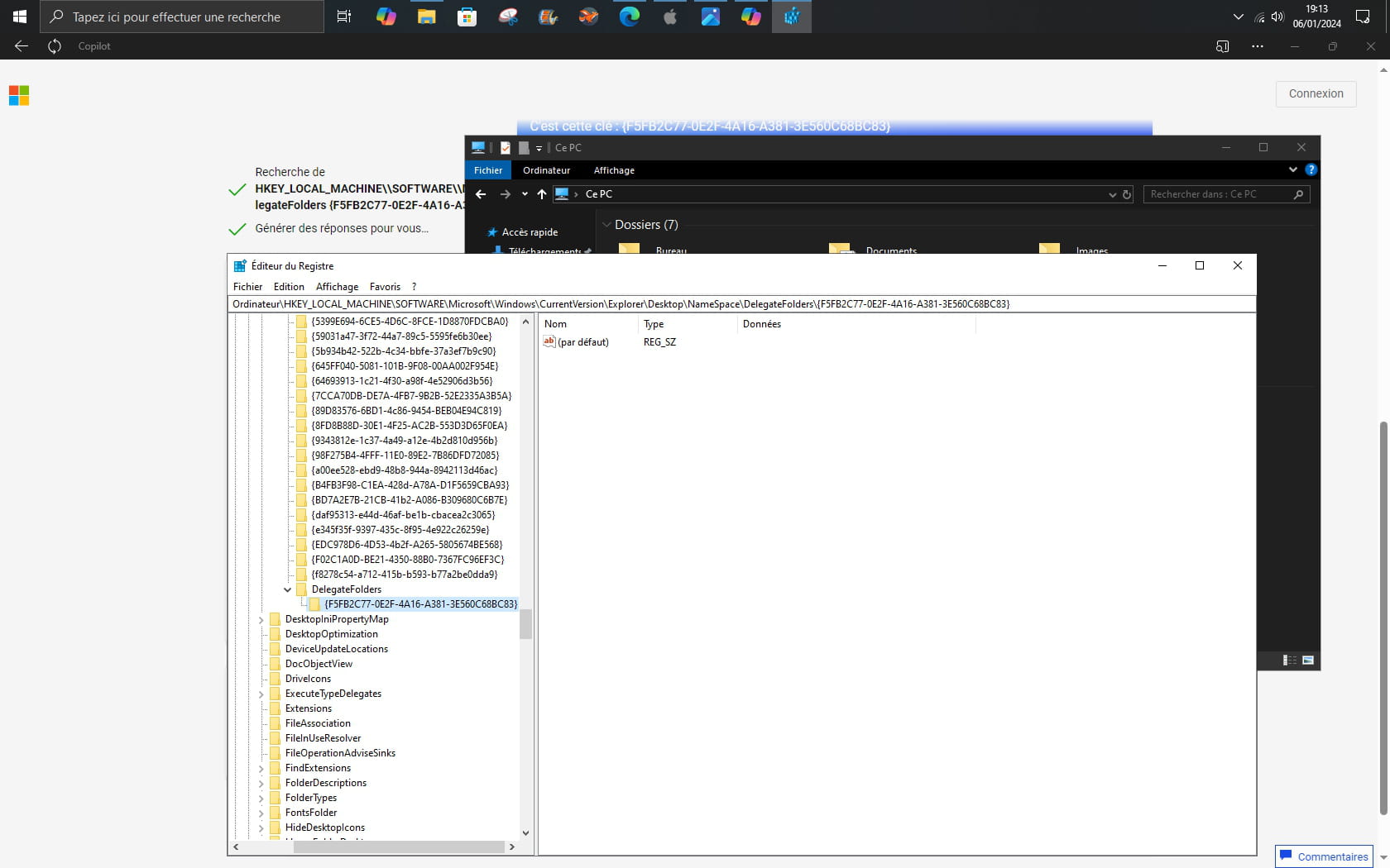

Il faut modifies la clé registre ainsi :- Touches Windows + R et taper regedit
Ce qui ouvre "Éditeur du Registre" avec à gauche les clés registre et à droite leur valeur respective
- Dérouler à gauche jusqu'au bout la clé :
HKEY_LOCAL_MACHINE\SOFTWARE\Microsoft\Windows\CurrentVersion\Explorer\Desktop\NameSpace\DelegateFolders
C'est cette clé : {F5FB2C77-0E2F-4A16-A381-3E560C68BC83} qu'il faut modifier, plutôt que supprimer, de façon à pouvoir revenir en arrière.
Tu fais clic droit sur cette clé puis "Renommer" et tu écris "modifié" juste avant la clé (ou tout autre caractères), ainsi :
modifié {F5FB2C77-0E2F-4A16-A381-3E560C68BC83}
Désolé, si ce tuto est pour un autre problème je crois (Plusieurs fois la même lettre dans le volet gauche de l'explorateur).
PS: C'est quoi ton disque amovible ?
Il a plusieurs partitions dessus ?
Tu peux supprimer leurs lettre si tu veux juste les cacher, sinon formater ton disque amovible. (Supprimer et recréer la partition). -

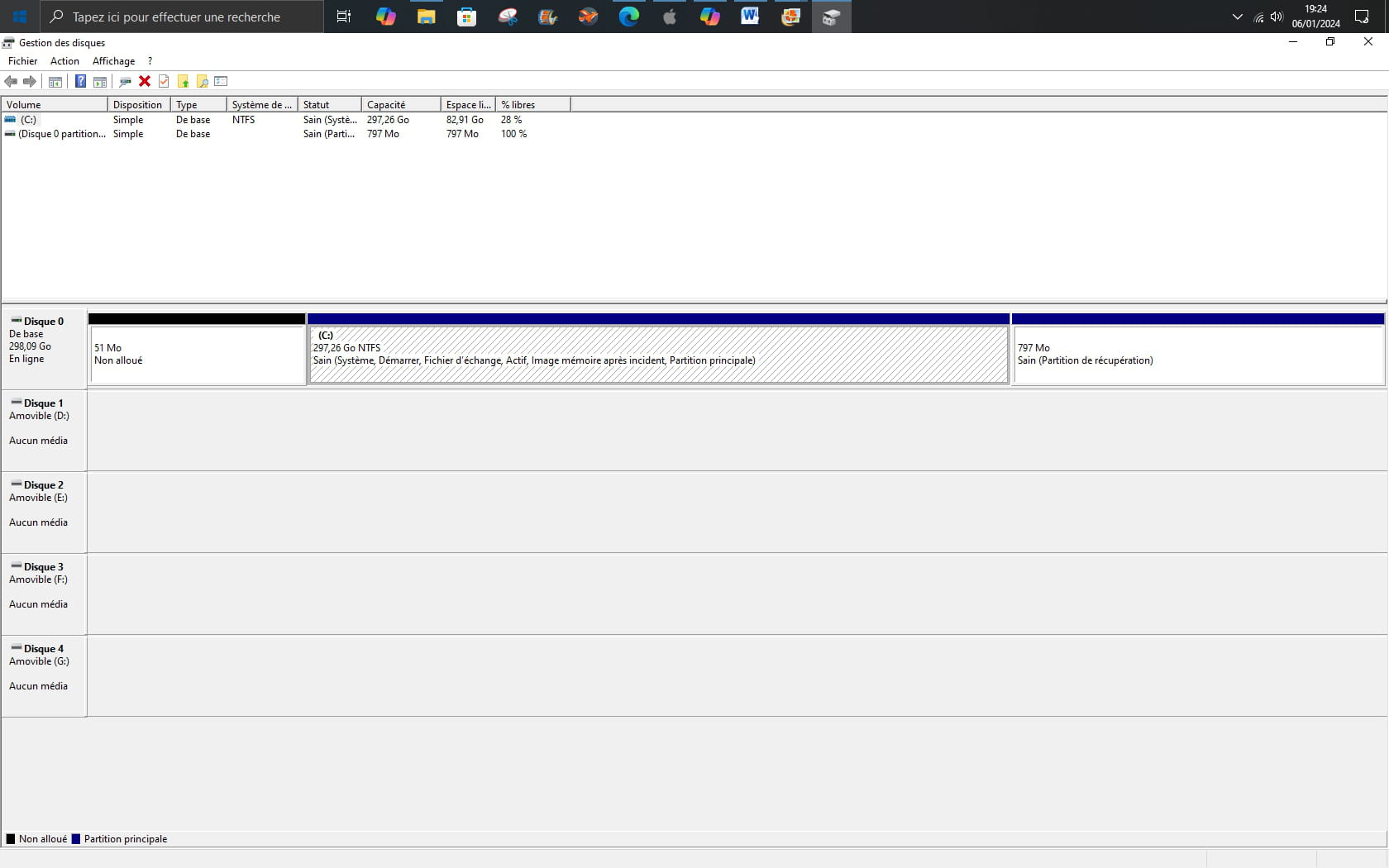

Fais une capture de gestion des disques

Dis en plus sur ce disque, parce qu'il apparait comme défaillant.
Et crées un rapport (Avec la clé connectée) avec ChipGenius
Cliques droit dans la fenêtre de ChipGenius puis clique gauche sur "Ok", puis ensuite utilises Ctrl + V pour Coller le texte dans ta prochaine réponse ici.

Description: [D:][E:][F:][G:]Alcor Micro USB 2.0 Card Reader(Generic/Generic/Generic/Generic USB SD Reader/USB CF Reader/USB SM Reader/USB MS Reader)
Device Type: Mass Storage DeviceProtocal Version: USB 2.00
Current Speed: High Speed
Max Current: 100mAUSB Device ID: VID = 058F PID = 6362
Serial Number: 058F312D81BDevice Vendor: Generic
Device Name: Mass Storage Device
Device Revision: 0129Manufacturer: Generic/Generic/Generic/Generic
Product Model: USB SD Reader/USB CF Reader/USB SM Reader/USB MS Reader
Product Revision: 1.00/1.01/1.02/1.03Controller Vendor: Alcor
Controller Part-Number: AU6362~AU6375Tools on web: http://bbs.mydigit.cn/read.php?tid=6292
Voila l'analyse
C'est ton driver de lecteur de carte SD ou USB etc. qui n'est pas bien installé ou à jour.
Tu peux tenter de l'installer avec les autres avec le programme que j'ai proposé plus haut
