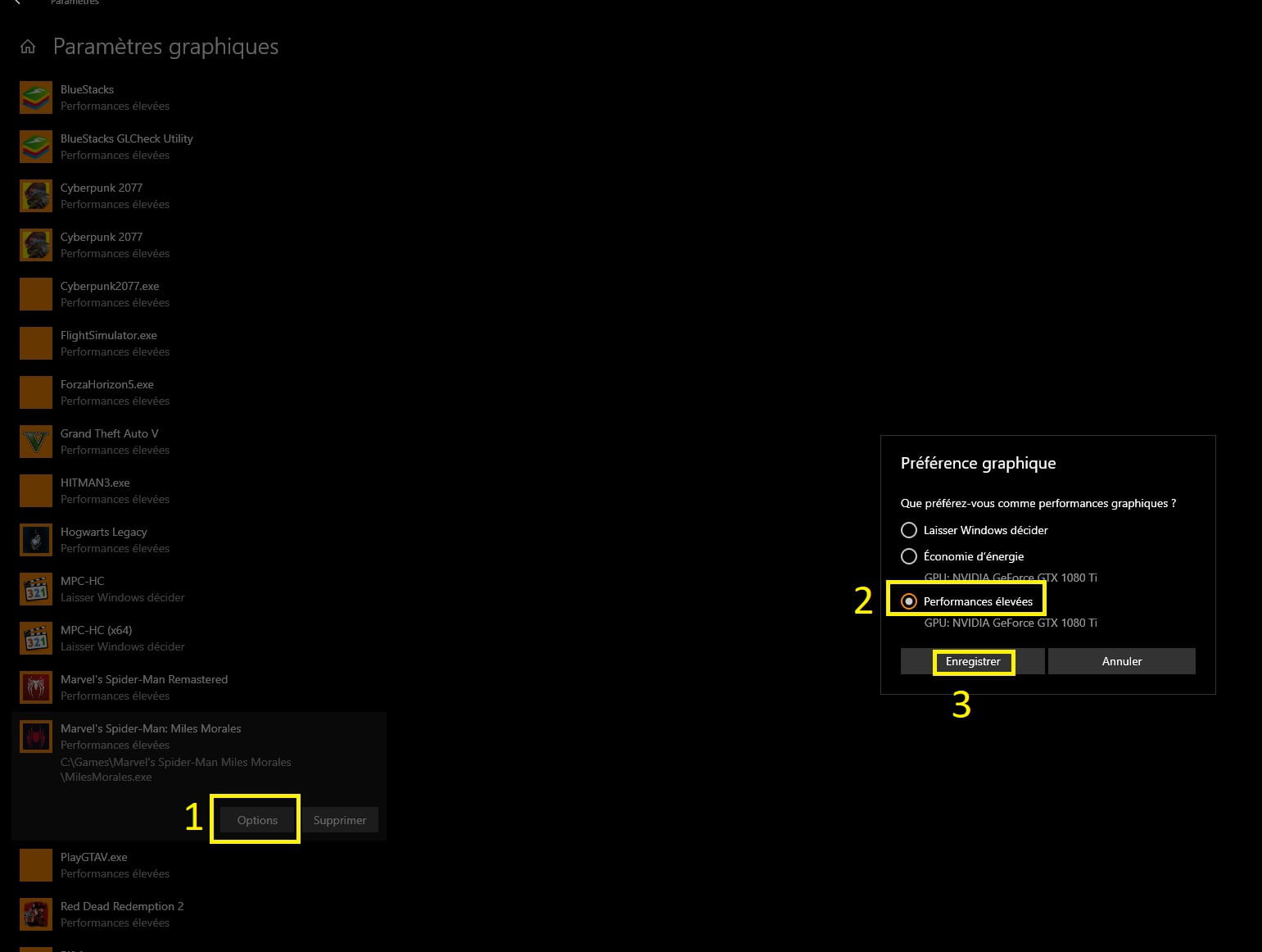

    Il se peut que lors des jeux c'est la partie iGPU du i7-13700H qui est utilisé et non ta RTX4070.
    Pour cela vas dans le Panneau de configuration d'Nvidia et fais en sorte de forcer l'utilisation de ta RTX au lieu du celui d'Intel (ou laissé par défaut à auto select) Dans Nvidia Gérer les paramètres 3D, faut choisir Préférer > Haute Performance NVIDIA Processeur
    Tu peux faire de même dans Win11 pour être certain...
    écris GPU ou graphique dans démarrer de windows pour aller dans Paramètres Graphiques
    Dedans tu peux ajouter les .exe de tes jeux puis mettre en
    Performances élevées (GPU nvidia...)
    Si après avoir fait ça t'as tjrs peu d'FPS; c'est que le problème vient d'ailleurs

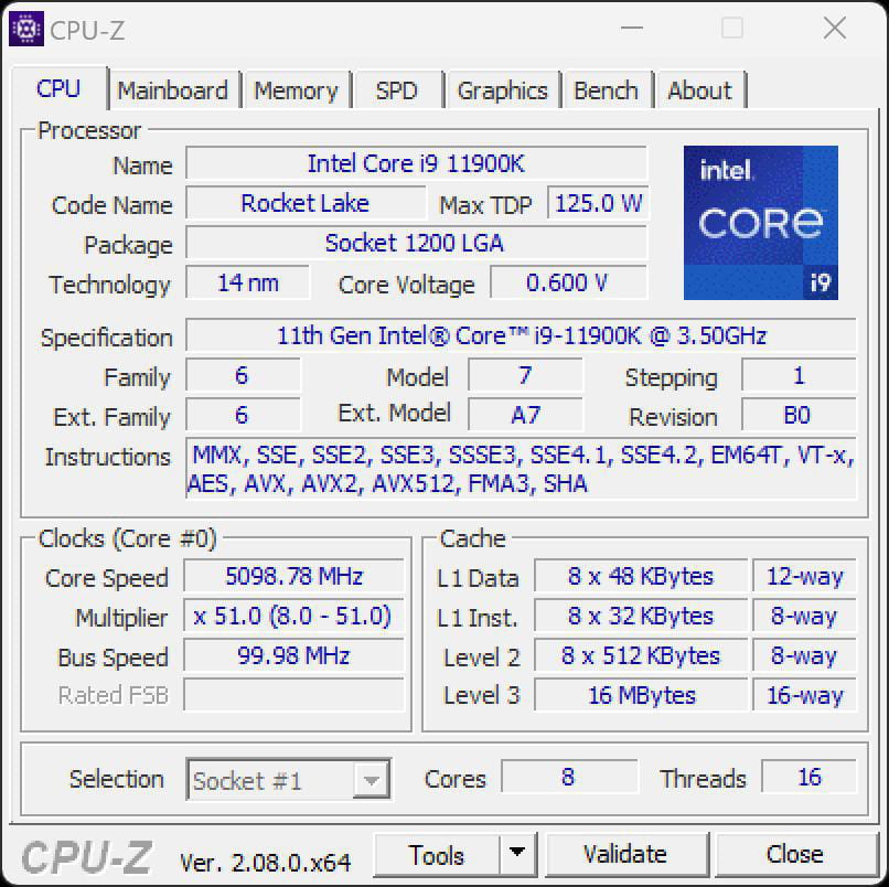

  9. fabul Messages postés 42285 Date d'inscription   Statut Modérateur Dernière intervention   6 092
    Un des problèmes qui cause la surchauffe pour rien, est qu'Intel permet maintenant aux fabricants de limiter le Offset négatif du VCore.
    (Qui est trop chaud pour rien)
    Mon Offest Vcore est limité à -30mV avec mon BIOS actuel sur mon ASUS
    (Qui ont peur que ça plante)
    Sur ma tour qui n'est pas limitée, il est ajusté par mes soins à -100mV
    Autrement dit en Idle il n'est pas à 700mV mais à 600mV (Mon I9 11900K)
    Regardes dans ton BIOS si tu as une option d’ajustement pour le Offset du VCORE
