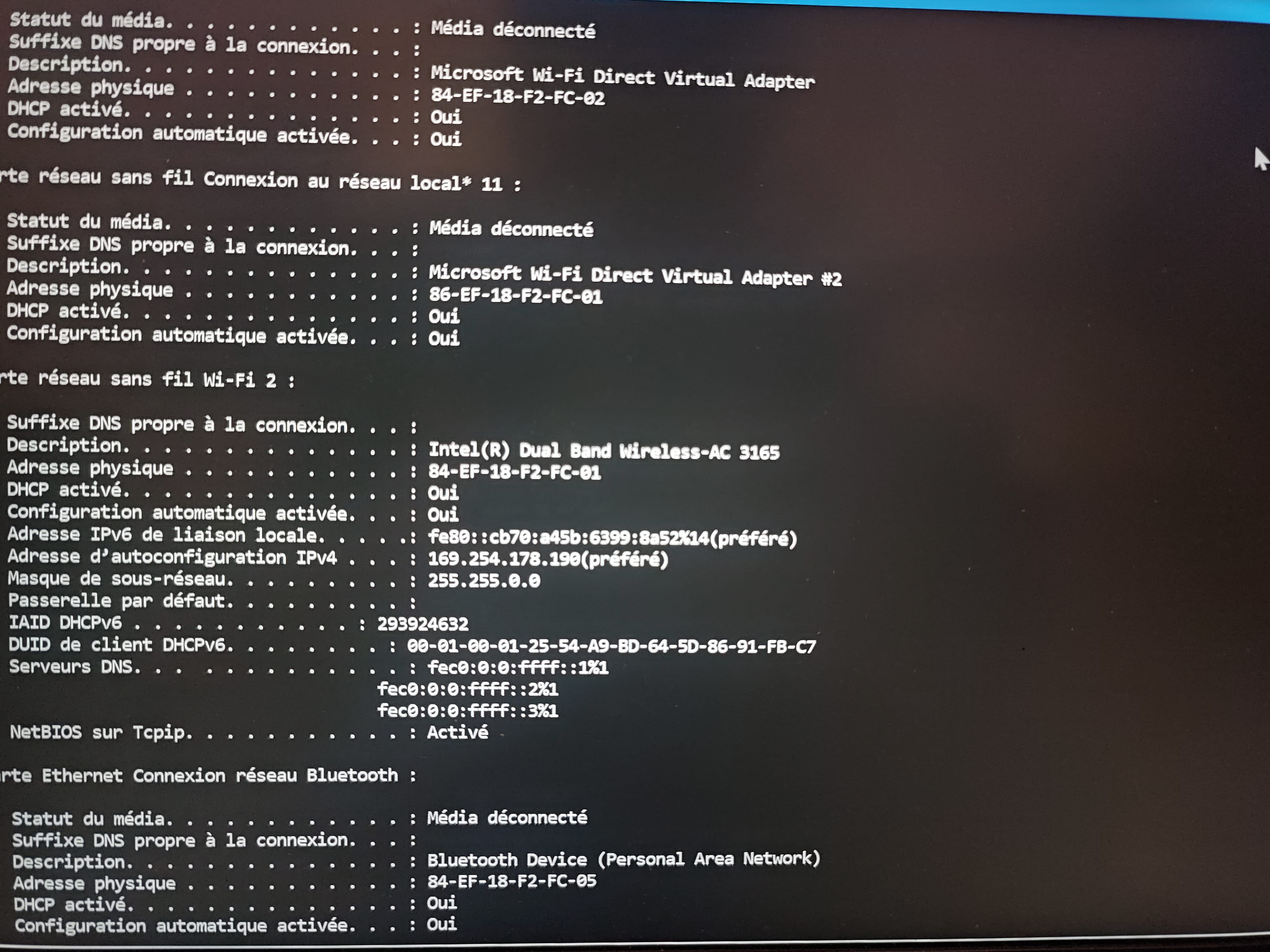

      oui, c'est ça, par contre ça ne semble pas fonctionner au niveau dhcp effectivement.
      essaie après la commande netsh interface ip reset et redémarrage sur cette même fenetre CMD
  2. EmilieG
    J'ai rentré la commande, redémarré l'ordinateur et voici ce qui s'affiche. Ça n'a pas changé niveau connexion.. il trouve mon téléphone mais "pas d'internet".
    1. brupala Messages postés 111146 Date d'inscription   Statut Membre Dernière intervention   14 448
      là ça n'est pas connecté, tu l'as connecté à ton réseau wifi ?

  4. EmilieG
    Oui pardon.. j'ai fais la démarche avant que la connexion ne s'établisse. Toujours le même soucis...
